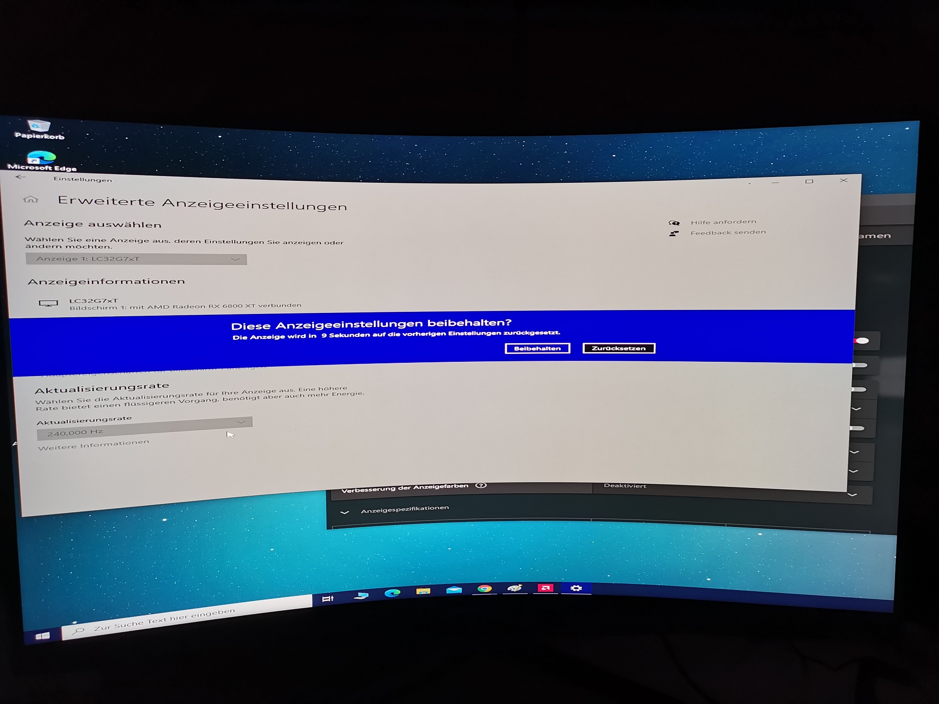

ich habe ein Problem mit meinem Samsung G7 32 Zoll Odyssey.
Mein PC läuft super und stabil, aber schalte ich den PC aus und schalte den Netzstecker der Steckdosenleiste aus so das alles ohne Strom ist, PC, Monitor, Peripherie usw. und ich stelle ihn am nächsten Morgen wieder an. Dann sieht das Bild auf dem Monitor gestreckt aus. Die Auflösung ist nach wie vor auf WQHD eingestellt bei 240 Hz. Also so wie immer.
Aber das Bild ist gestreckt und unscharf siehe Screenshot. Der rechte Bereich der Taskleiste wird gar nicht mehr angezeigt.
Erst wenn ich den Monitor in Windows 10 auf 144 Hz stelle ist das Bild wieder normal ^^
Dieses Problem trat bereits einmal vor Monaten auf, ich habe daraufhin meinen PC neu aufgesetzt und ich hatte Ruhe. Damals wusste ich nicht warum das Problem aufgetreten war. Aber wie bereits oben geschrieben tritt es nur auf wenn der PC inkl. Monitor komplett für eine längere Zeit vom Strom genommen wird. Eine Neuinstallation vom Radeon Treiber hilft nicht, nur eine komplette Windows neu Installation beseitigt das Problem, erst dann kann ich den Monitor wieder mit 240 Hz laufen lassen.
Kann mir vielleicht jemand helfen und hat evtl. Ideen wo genau das Problem liegt ?

Bei mir ist es manchmal ähnlich. Ich habe dann ein links und rechts abgeschnittenes Bild. Wenn ich den Monitor dann nochmal vom Strom trenne geht es wieder. Tritt auch nur bei 240hz auf.
hast du die möglichkeite ein anderes kabel zu testen? Was für ein Kabel wird aktuell verwendet?

Ein- und Ausschalten müssen die Geräte grundsätzlich vertragen, dass es da jedes Mal zu Fehlern kommt ist ein Mangel am Gerät. Und dass Spannungsschwankungen Auflösung und Ausrichtung verstellen ist der größte Quatsch den ich je gehört habe. Da stimmt irgendwas mit der Identifizierung und Ansteuerung nicht. Evtl. wird da jedes Mal irgendetwas zurückgesetzt und Rechner und Monitor tauschen zunächst falsche Parameter aus. Vllt. braucht der Monitor zu lange um vollständig betriebsbereit zu sehen und korrekte Daten zu liefern.
Probier mal den Monitor getrennt auszuschalten und erst nach Hochfahren des PCs wieder an den Strom zu bringen.

Ich habe auch nach wie vor das Problem mit dem gestreckten Bild.
Bei mir trat es folgendermaßen auf. Hab bei laufendem PC von einem UWQHD auf meinen G7 gewechselt und die Kabel umgesteckt.
Zack war das Bild verzerrt.
Seitdem gehen nur 144 Hz mit normaler Bilddarstellung.
Heute dachte ich mir, ich könnte eigentlich mal Adaptive Sync einschalten. Schwups wieder verzerrtes Bild.

kurzes Update von mir.
Hab mit DDU den Treiber deinstalliert und den aktuellen installiert.
Seit dem keine Probleme im 240 Hz Betrieb.
Der Moni verschwindet trotzdem schnellstmöglich, sobald ich eine Alternative finde.

Ich besitze auch den Monitor und alle Versuche die 240HZ wieder einzustellen schlugen fehl. Bei 144HZ oder bei HDMI gab es keine Probleme hingegen, nur sobald ich die 240HZ einstelle, kam es zu Verzerrung.
Bei wir es sogar so weit, das die Windows Auflösung bei 2560*1440 war und der Monitor selbst aber bei 1280*1440 stand. Ich habe viel versucht und auch das Deinstallieren der Treiber Mittels DDU, aber nix hat geholfen.
Ich habe mir Rat geholt und schlussendlich habe ich die Farbtiefe auf 8Bit gestellt und alles lief wieder normal.
Mich wundert nur, das dies erst passiert ist, mit der AMD-Grafikkarte. Vorher hatte ich eine GTX 1660 TI und da ist mir das nie passiert. Der Monitor an sich ist ein Top Gerät.

Heute mein Monitor von der Reparatur bekommen ( Display schaden)
Gleich wieder installiert und siehe da, der gleicher Fehler bei 240 Hz oder eingeschalteter Adoptiv Sync.
Der tip mit dem vom Strom nehmen hat wirklich geholfen… mal schauen wie lange.
