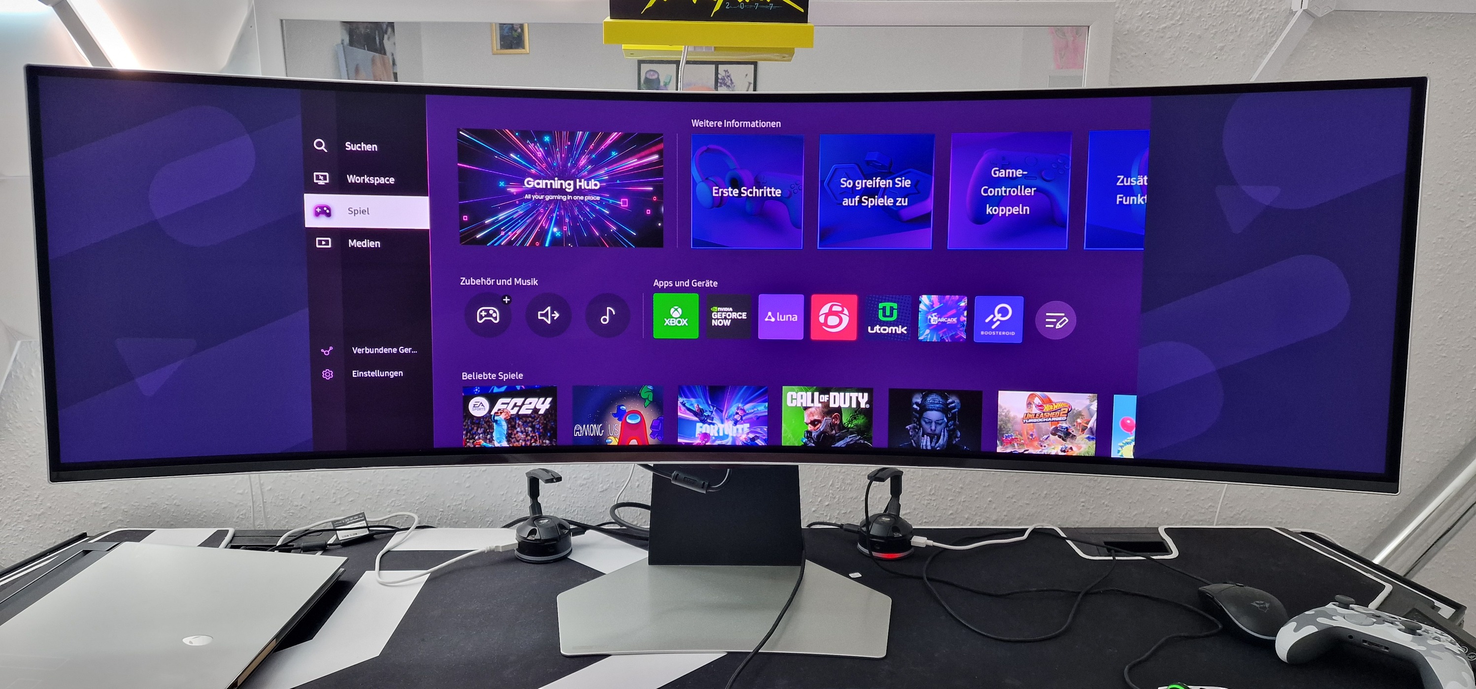

Ich habe das gleiche bei meinem jetzt mit dem update 1310 , vorher war es nie da . Habe eine 3080 ti mit 240 Hz, 12 bit und native Auflösung von 5120x1440 eingestellt. Habe für den bildschirmhintergrund die Diashow eingestellt. Sporalisch beim wechseln der Bilder ist beim Übergang unten vom Bild ein flackern wahrzunehmen. Habe jetzt über Barrierefreiheit die visuellen Effekte... Animation ausgestellt ... um den langsamen Übergang in einem schnellen zu wechseln. Jetzt ist es weg. Was mir aufgefallen ist , das es nur unter windows festzustellen ist , soll heißen, im Spielbetrieb ob langsamer oder schneller Übergang, nichts festzustellen.
Hab mein gestern bekommen, hab gestern neuste Software installiert, Seid Heute Bildflackern, Aussetzer usw. Das gleich wie beim Samsung G9 Neo LED.
Das ist echt erbärmlich das man das nicht hinbekommt, ärgert mich richtig das ich hin gekauft habe.

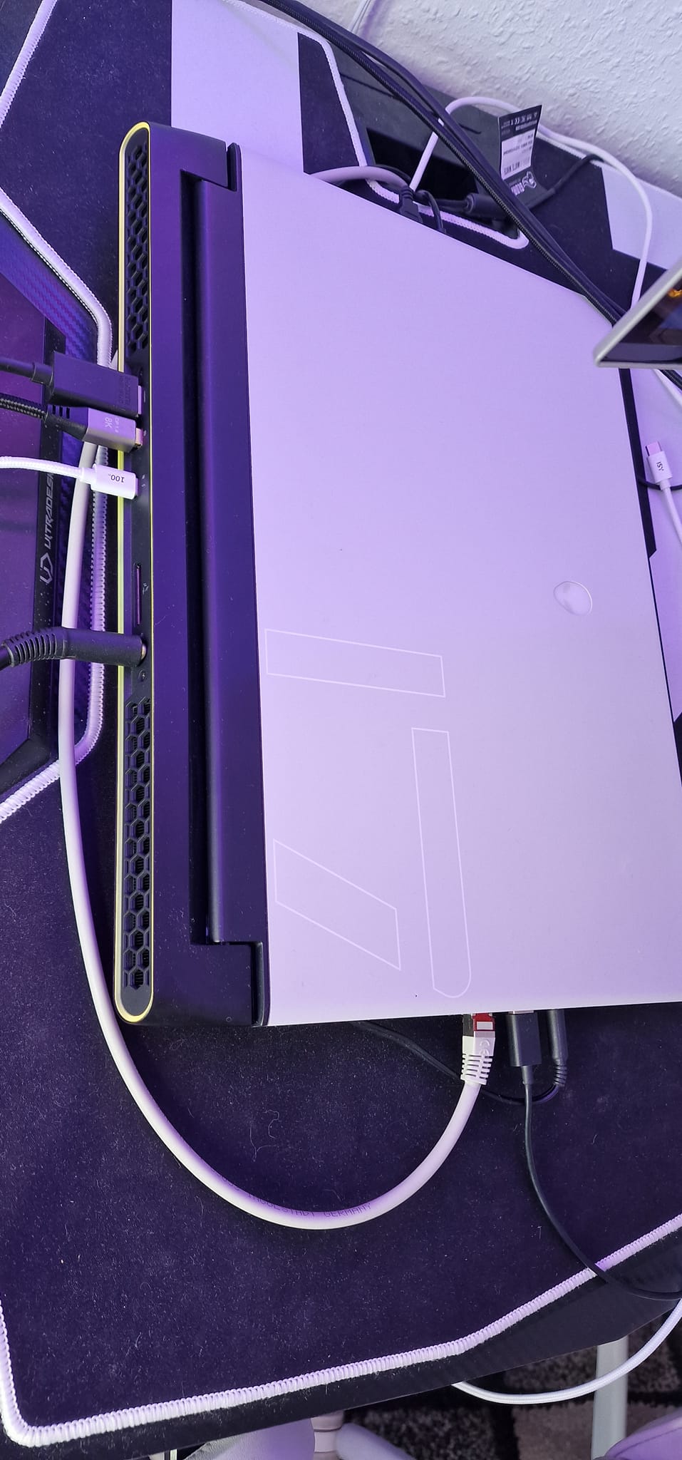

Hab jetzt über HDMI 2.1 laufen da läuft es einwandfrei, vieleicht liegt es auch am Neuen Update Version 1402. gestern hat ich noch die Vorherige Version drauf da lief es über Displayport einwandfrei.

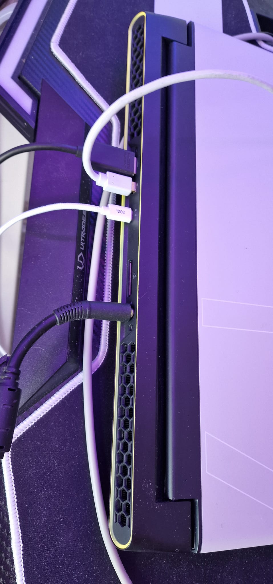

Bzw ich habe Displayport zu Minidisplayport bzw am Alienware m17 R4, aber glaube ist nicht anders wie am Pc über Displayport, kann es leider nicht probieren da ich im Pc keine Grafikkarte habe.

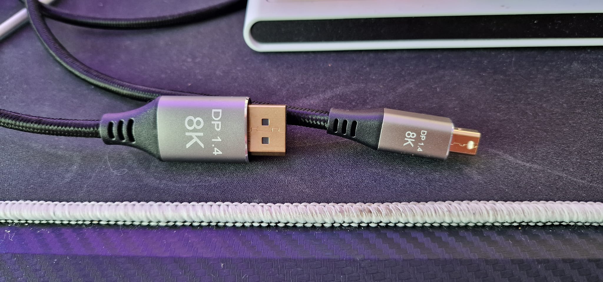

Die Richtung ist bei DP egal. Das ist nur bei Aktiv relevant und DP geht beides.
Wenn Du willst kann ich meinen G16 von Dell mal testen. Auch mit ner 4070. Hat auch beides HDMI und USBC also DP auf DP

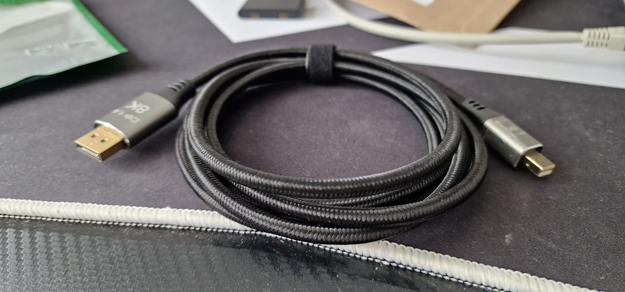

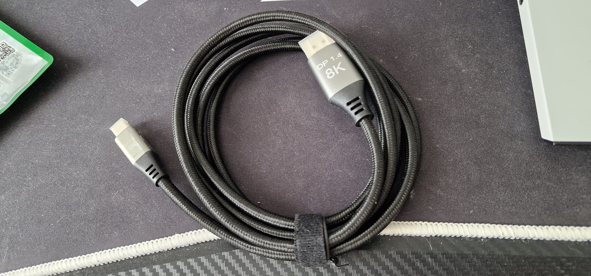

So hab jetzt ein anders angeschlossen hatte ich am anderen Alienware Are 51m R2 bzw mir dem Alienware AW3821DW angeschlossen, hatte ich ganz vergessen. lol
Jetzt läuft es bzw das weisse Displayport zu Minidisplayport einwandfrei. Lad doch am kabel Krass obwohl das andere auch nicht billig war bei Amazon 18€ oder so.
