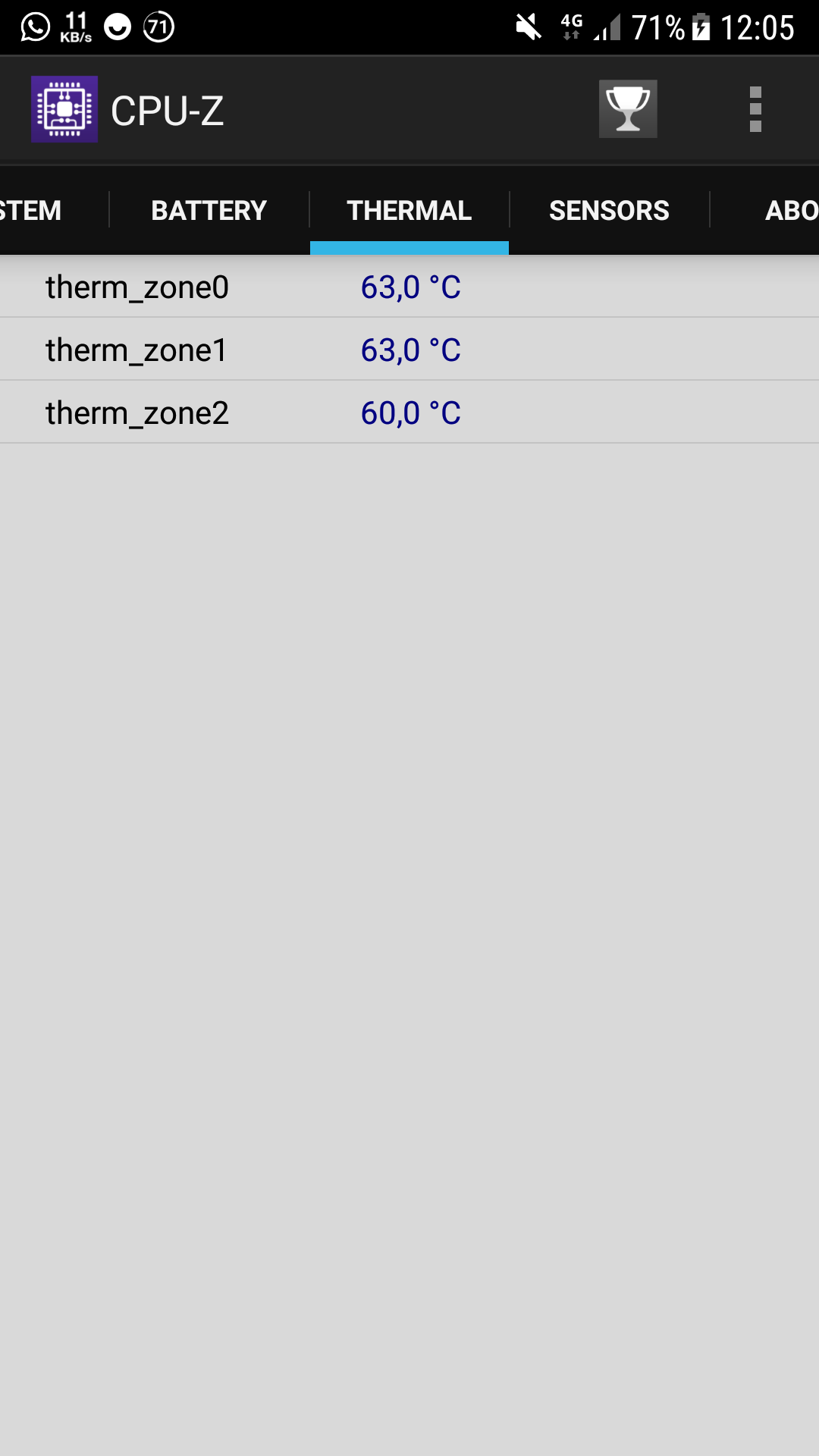

Hab mir dann in CPU-Z das Temperaturfenster angeschaut und staunte nicht schlecht.
Das Gerät war zum Zeitpunkt des Ladens am Ladegerät, aber auch das abklemmen des Ladekabels hat die Temperatur nur um 3 Grad gedrückt.
Wenn es so heiß ist scheint der SOC zu drosseln, es fühlt sich ruckelig an.
Beim Neustart liegt das Gerät bei rund 28 Grad, was im Bereich des üblichen ist. Nutzt man es aber mehr als 3 Minuten geht die Temperatur auf 58 °C+.
Was kann ich hier tun?

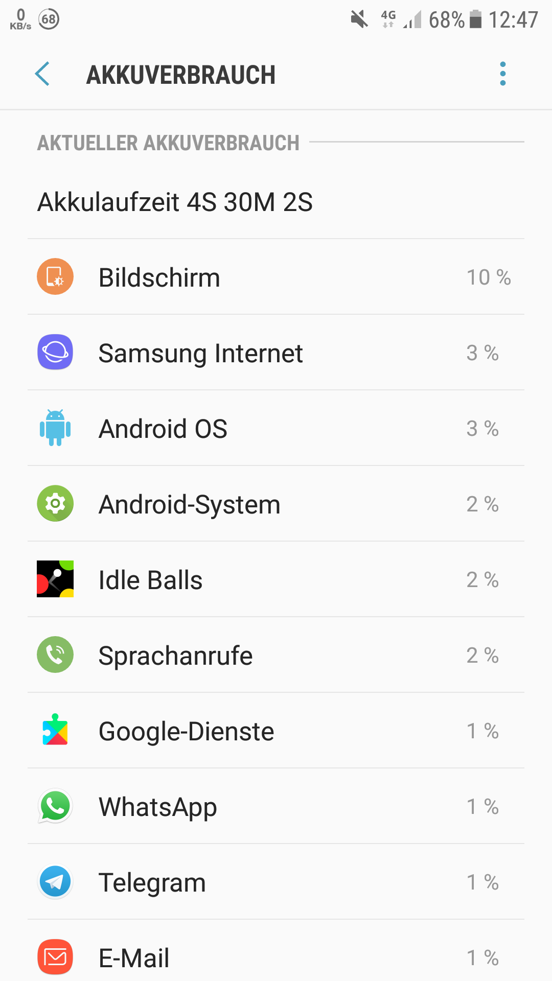

Schau mal unter Einstellungen -> Wartungen -> akku, welche App den höchsten Energieverbrauch hat.

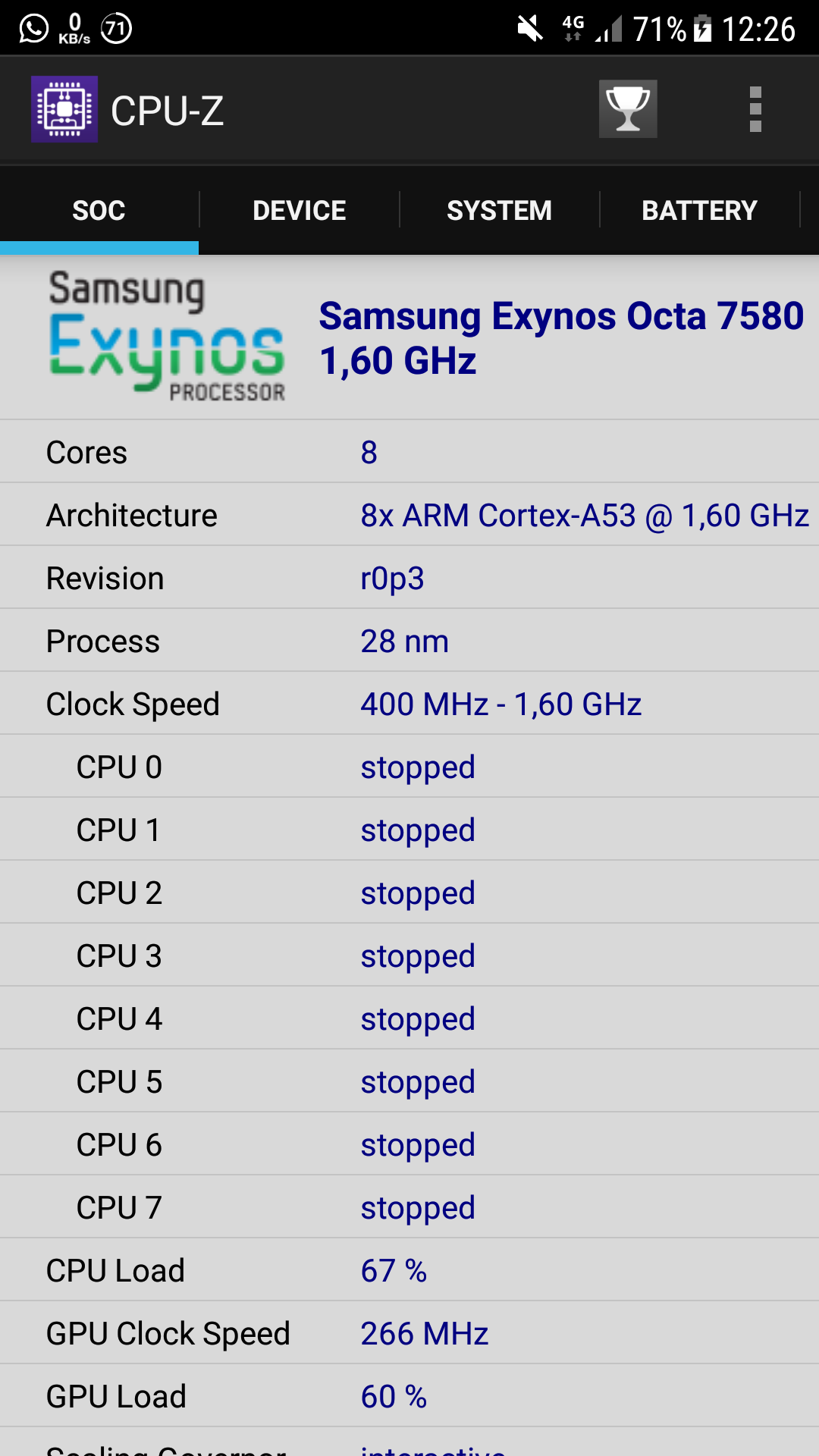

PS: Den Screenshot mit "CPU stopped" kann ich schlecht beurteilen, wirkt auf mich aber auch wie ein Defekt der Hardware.
Dann hast du eigentlich nur 2 Möglichkeiten Neueste Firmware per Odin flashen(sofern Kenntnis vorhanden) oder das gerät einmal komplett zurücksetzen. Wenn das nicht hilft ist hier irgendwas faul, würde mich aber bei samsung auch nicht wundern, den ihre Geräte sind was haltbarkeit angeht miserabel. Das ist aber ein anderes thema (Note 4 EMMC Error als beispiel)
Wenn man den Screen genauer anschaut, alle CPU Stopped? CPU Auslastung 67%? GPU 62%? Vielleicht Miner eingefangen, der die Werte fälscht?

Die CPU / GPU Auslastung ist arg hoch im IDEL.
