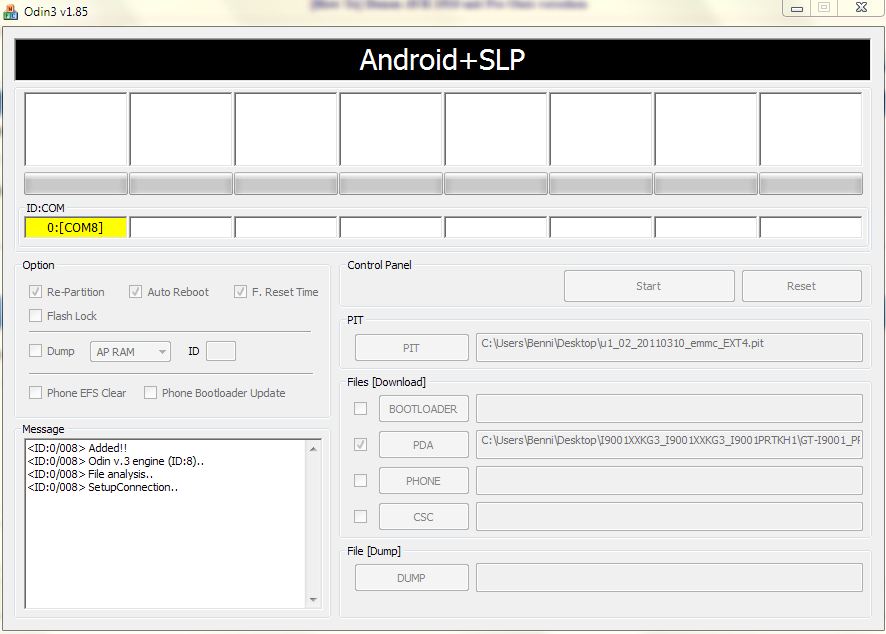

<ID:0/006> Odin v.3 engine (ID:6)..
<ID:0/006> File analysis..
<ID:0/006> SetupConnection..
Bleibt da stehen...

Funktioniert nicht... bleibt bei "SetupConnection" stehen.
Also das gelbe Feld mit ID: [COM irgendwas] in Odin kommt bei dir nicht?

Auf anderem Rechner das gleiche Spielchen... Downloading steht zwar auf dem Device aber SetupConnection leuchtet auch beim Netbook mit Windows XP weiter auf...

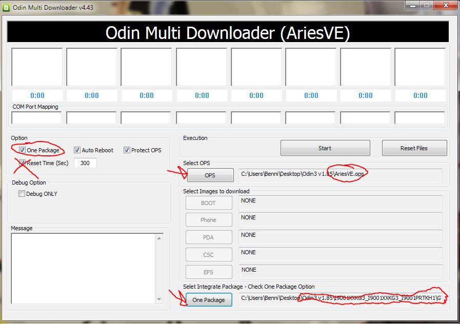

Sooo
dann mal hier ein extra Beitrag für all die, die ein SGS + besitzen.
Man benötigt nämlich eine besondere Version von Odin, nämlich diese: http://attachments.xda-developers.com/attachment.php?attachmentid=710414&d=1315196302
desweiteren benötigt man neben der Firmware noch diese Datei: http://s313.hotfile.com/get/cfa730a...7170/512/23f30d318e4c18a3/76a57a4/AriesVE.ops
Im Odin muss man dieses auswählen und KEINESFALLS die Reset Time auf 300 Sekunden stellen, am besten ganz rausnehmen.
Vielen Dank für eure Hilfe :)
Gruß
