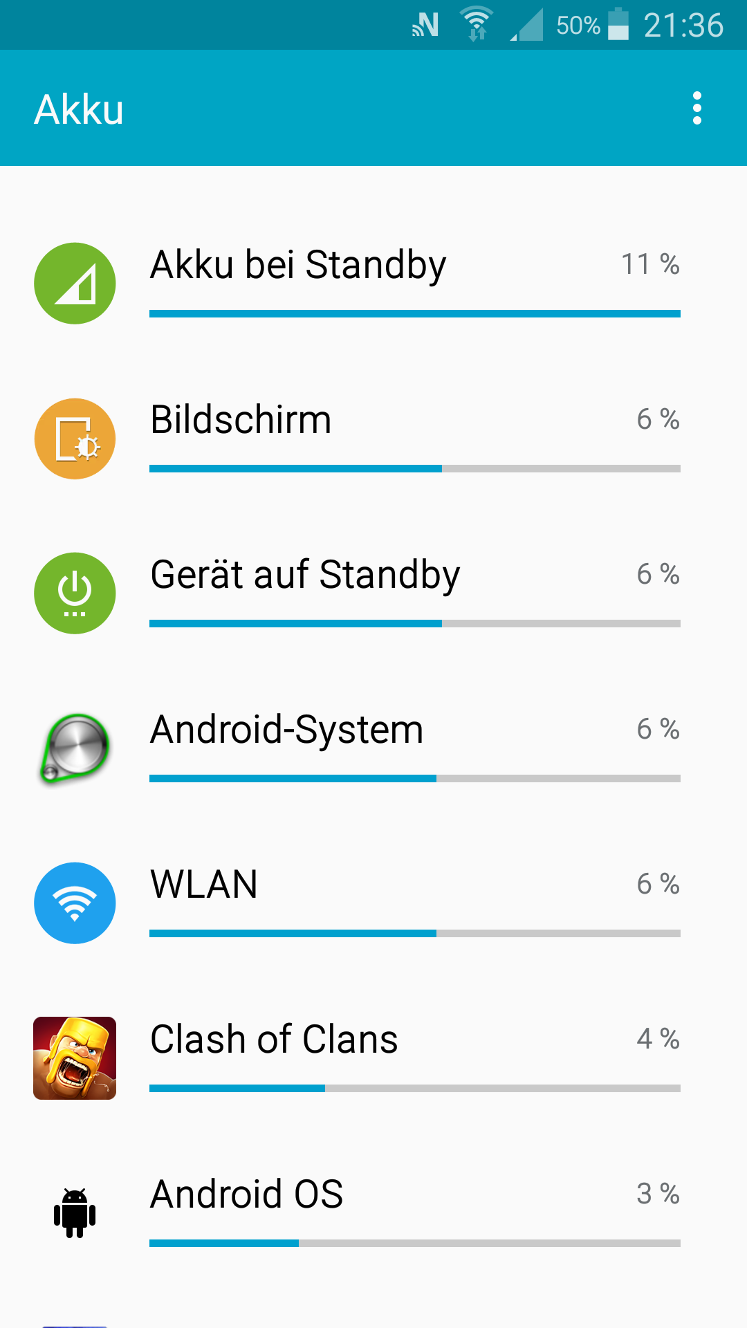

3) Der Akku bzw. das Aufladen bereitet mir etwas Probleme. Ich gehe davon aus, dass der Akku in Ordnung ist, allerdings dauert es ewig, bis das Handy sich aufgeladen hat. Wenn ich es auflade und gleichzeitig telefoniere, entlädt es sich. Ist das normal? Von meinem iPhone 5S kenne ich es so, dass es sich trotzdem auflädt, auch wenn ich telefoniere. Das hier zeigt mir der Smart Manager an. Sind die Werte ok? Kann ich von einem Kabelbruch ausgehen oder könnte auch der Akku defekt sein?
Branding muss nicht gleich simlock sein. Vorbesitzer könnte aber auch den simlock entfernt haben und das Handy dann wieder geunrooter haben. Das mit dem Akku ist nicht nochmal. Anderes kabel mal versuchen und die ladebuchse putzen. Sonst ist entweder die oder der Akku am Arsch.

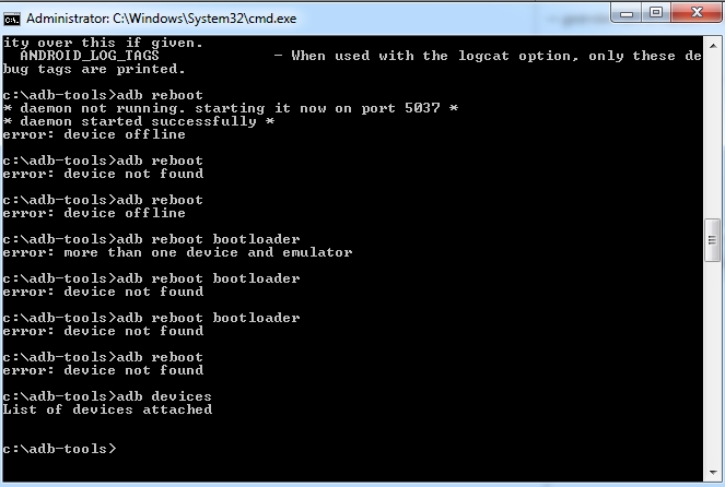

Ich hab das über ADB ausprobiert, allerdings sagt er mir unter CMD, dass er das Gerät nicht finden konnte.

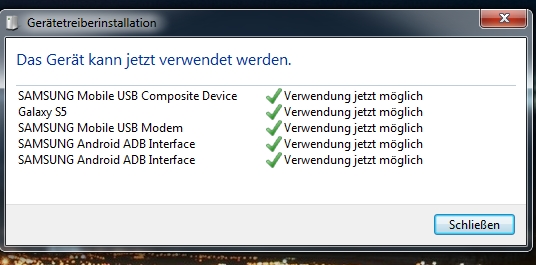

Samsung Treiber installieren falls du das noch nicht gemacht hast. Entweder Kies runterladen oder über Google die Treiber für dein gerät suchen. Mit "fastboot devices" werden dir alle verbundenen Geräte angezeigt und mit "fastboot oem device-info" zeigt er dir den bootloader status an.
Ich habe alle Samsung Treiber ausprobiert, die es gibt. Sei es Kies, Smart Switch oder die Samsung USB Treiber.
Ja, habe sämtliche Ports ausprobiert und auch das USB-Kabel von meiner PS4. Ich habe es am Laptop sowie am Rechner ausprobiert. Laptop:Win 10 und PC: Win 7
Wenn ich auf "Mediendateien übertragen" tippe, so kann ich auf die Speicherkarte sowie auf den Speicher des Geräts zugreifen. Aber wenn man ja ADB zum laufen bringen möchte, muss man ja den Punkt "Aufladen" auswählen.
Ich habe mal alle Treiber deinstalliert und noch ein mal Smart Switch installiert. Dennoch hat es nicht geholfen, obwohl alle benötigte Treiber wieder drauf sind.
Ja, USB-Debugging ist aktiviert. Andere Einstellungen habe ich nicht aktiviert bzw deaktiviert. Nur erscheint jetzt die ganze Zeit die automatische Wiedergabe des Geräts. Sprich, es ist so, als ob ich den Stecker die ganze Zeit rein- und rausstecken würde.
Dann ist die Buchse vielleicht am Arsch. Mal versucht mit einem Zahnstocher vorsichtig eventuelle Verschmutzungen rauszupullern?
