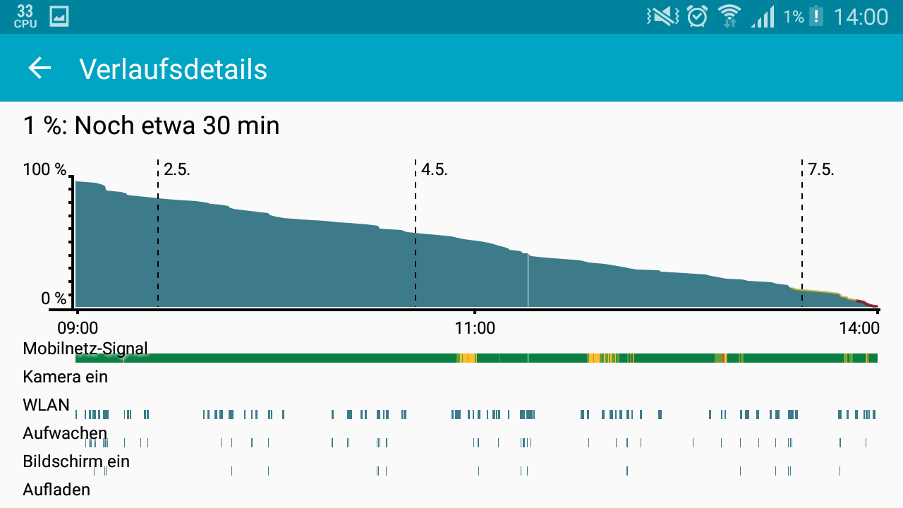

Ursprünglich war noch ein weiterer Test geplant. Jeder Akku sollte im Praxistest ein Video abspielen bis er leer ist. Obwohl die meisten Funktionen des Smartphones abgeschaltet wurden (mobile Daten, LTE, GPS, NFC, Bluetooth), telefonieren, Messanger und Internet nicht genutzt wurden in der Zeit, die Bildschirmhelligkeit fest definiert wurde und die Position des Smartphones unverändert war, konnte ich keine reproduzierbaren Ergebnisse messen. Die Werte schwankten zwischen 11 bis knapp über 12 Stunden.​

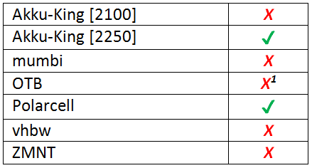

NFC:
Nicht jeder Akku besitzt eine integrierte NFC Antenne. Das macht den Akku etwas günstiger. Wer diese Funktion zwingend benötigt, sollte beim Kauf darauf achte, dass der Akku mit entsprechender Funktion beworben wird.​

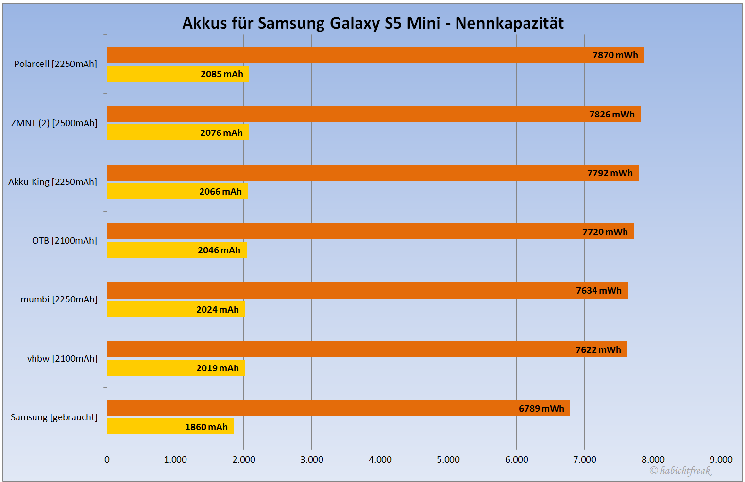

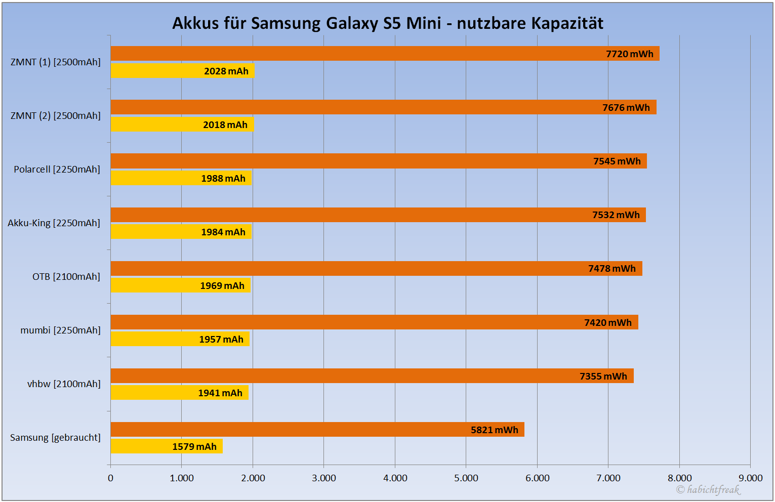

Messwerte:
Auswertung:
Ausgangswert für meine Betrachtungen ist der originale Samsung Akku. Dieser wird mit einer Nennkapazität von 2100mAh angegeben. Auch ein Samsung Akku hat nicht exakt 2100 mAh, sondern liegt irgendwo zwischen 95% und 100% des angegeben Wertes (2000-2100mAh). Interessanterweise liegen alle getesteten Akkus in genau diesem Bereich. Soweit die guten Nachrichten. Keiner der getesteten Akkus ist schlechter als das Original.​
Allerdings werden einige Testkandidaten nicht mit 2100, sondern mit 2250mAh beworben. Diese Akkus sollten sich doch etwas von den 2100er absetzen, zumindest habe ich das erwartet. Auch hier gilt, mindestens 95% der Nennkapazität sollten erreicht werden, also mindestens 2138mAh. Diesen Wert erreicht aber leider keiner der drei Testkandidaten. Und dann haben wir noch den Akku von ZMNT der nicht nur der teuerste im Test ist, er wirbt auch mit 19% mehr Kapazität als das Original. Mir wäre das die 20 € Wert gewesen, wenn er sein Versprechen halten könnte.​
Den Anbieter des angeblichen 2500mAh Akkus (ZMNT) habe ich mit meinen Messwerten konfrontiert um herauszufinden, warum der Akku so viel schlechter ist als angegeben. Eine Erklärung hatte man nicht, man vermutete einen Defekt. Aber auch der zweite Akku den ich im Austausch bekam lag exakt genau so weit entfernt vom erwarteten Ergebnis. Der Händler sagte mir, er hätte einen baugleichen Akku bei sich getestet und 2248mAh gemessen. Es drängt sich die Frage auf, warum steht dann 2500mAh drauf und nicht 2250mAh?​
Ich kann einen Messfehler in meinen Testaufbau natürlich nicht ausschließen. Ich mache solche Tests rein privat und habe kein professionelles Equipment. Auch ich mache Fehler und tatsächlich hatte ich während dieses Tests zwei Messungen, die deutlich schlechter waren als erwartet. Es stellte sich heraus, dass sich einer der Kontakte gelöst hatte und so ca. 0,2 Volt zu wenig gemessen wurden. Das macht sich hauptsächlich bei der Messung der Energie (mWh) bemerkbar. Die beiden fehlerhaften Messungen wurden natürlich wiederholt und die vorherigen Messungen nicht berücksichtigt. Auch ich habe mich gefragt, warum sind denn die Messungen der 2250er Akkus alle so, als wären es nur 2100er? Habe ich einen generellen Fehler im Messaufbau? Misst das Messgerät generell zu wenig? Kann ich mir nicht vorstellen, ein genereller Fehler würde auch zu schlechteren Werten bei den 2100er Akkus führen.​
Abschließend kann ich sagen, alle getesteten Akkus liegen bezüglich ihrer wahren Kapazität sehr nah beieinander. Es bleibt also eine Frage des Preises. 7 € für einen Akku von mumbi, oder mehr als das doppelte (oder gar dreifache) ausgeben für 2-3% mehr Kapazität? Eine Frage die jeder für sich selbst beantworten muss.​
