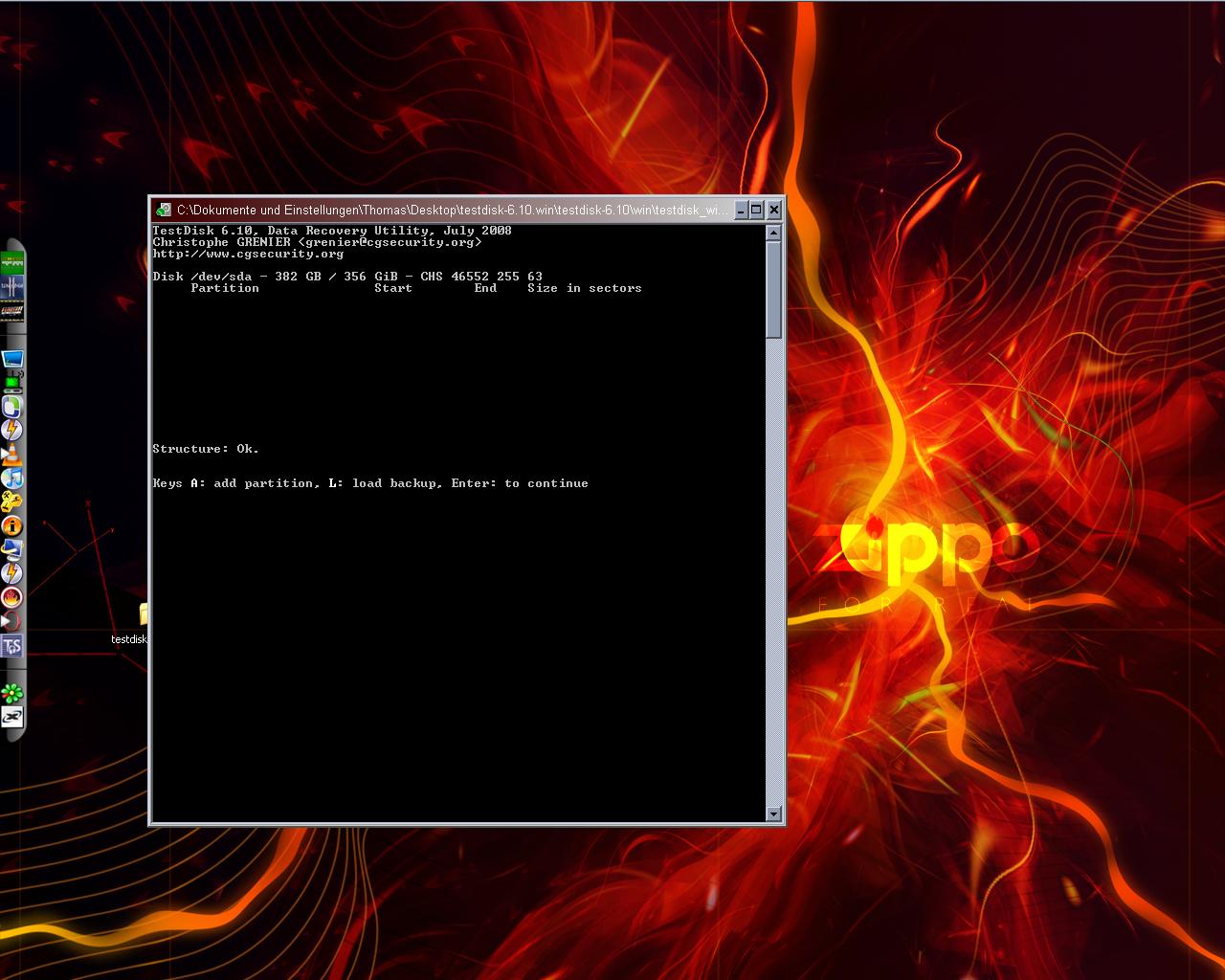

Führe mal eine Diagnose mit Testdisk wie folgt aus.
Lade Dir dazu Testdisk 6.10.
Nach dem Start von Testdisk beantwortest Du die Frage nach einer Logdatei mit Y. Den Partitionstyp solltest Du mit Intel beantworten. Dann wird Analyse aus dem dann erscheinenden Menü gewählt. Mit Quick Search wird dann der Vorgang fortgeführt (bei Vista mit Y antworten, wenn die Partitionierung unter diesem OS gemacht wurde).
Wichtig:

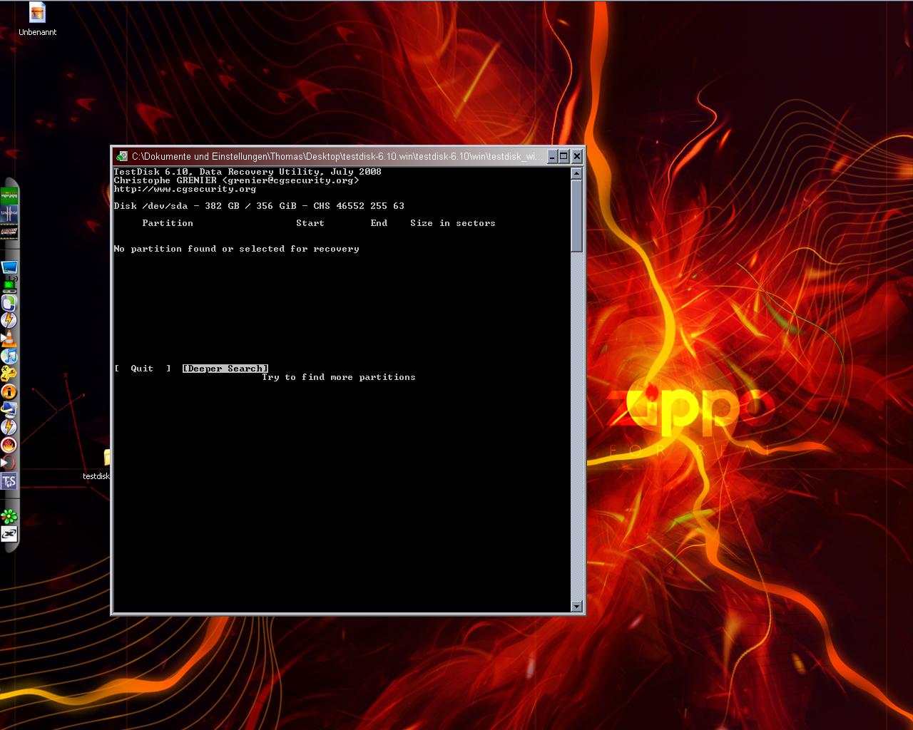

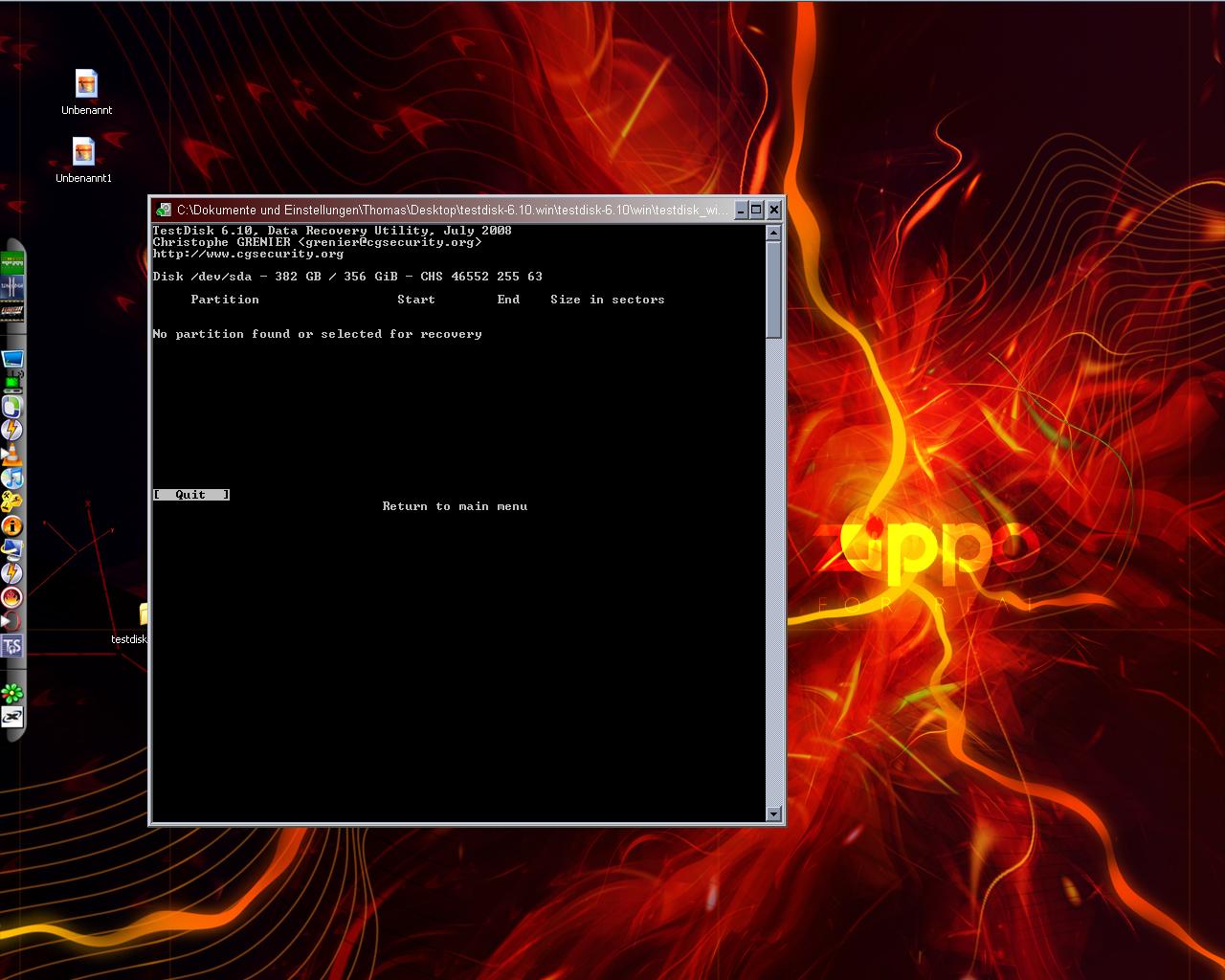

Wenn jetzt Partitionen gefunden wurden, kannst Du sie jeweils mit den Pfeiltasten anwählen und mit P deren Inhalt sichtbar machen. Mit Q geht es zurück ins Menü. Sollten keine Partitionen in der ersten Suche gefunden worden sein, wird mit Enter weiter gemacht, hier ist dann im Menü [ Quit ] [ Deeper Search ] [ Write ], die tiefere Suche mit Deeper SEARCH auszuwählen (dieser Vorgang kann dann schon eine Weile dauern).
Wenn jetzt Partitionen (sie sollten jetzt u.U. grün dargestellt werden) gefunden werden, solltest Du sie wieder mit den Cursor Tasten auswählen und mittels P deren Inhalt kontrollieren, also ob alle Daten sichtbar werden. Mit den Cursor-Tasten kann gescrolled werden. Aus dem Menü, beim listen des Inhalts kann man mit c Files und ganze Partitionen kopieren.
Nach jedem elementaren Schritt (also nach der ersten Analyse, nach dem Quick Search mit der Abfrage ob die Disk unter Vista eingerichtet wurde oder nicht und nach dem deeper SEARCH) solltest Du einen Screendump (oder Photo) machen und hoch laden, alternativ kann auch die Logdatei gepostet werden.
Bilder und andere Dateien kannst Du unter Anhänge verwalten (unter dem Edit Feld) hochladen.
Der Weg einer Diagnose ist hier recht anschaulich beschrieben.

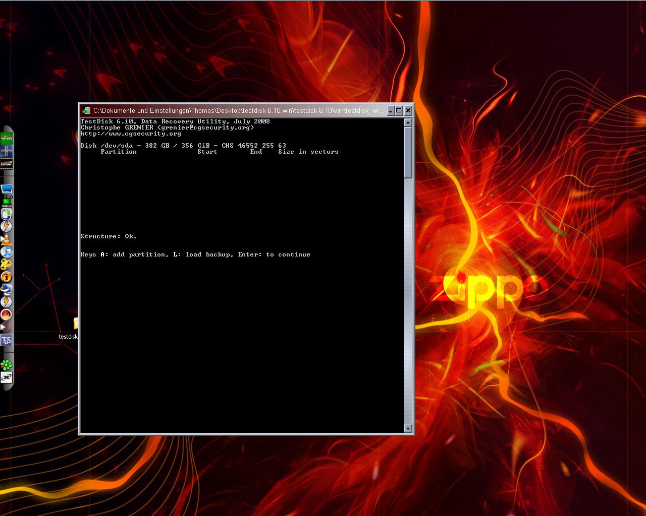

Das wird ein logischer Fehler auf der Disk sein, ohne Bilder lässt aber kaum was sagen.
hoffe die helfen weiter =/
Wie war die Disk eingeteilt, eine Partition oder mehrere?
Wurde die Disk auch schon mal mit dem Herstellertool getestet?

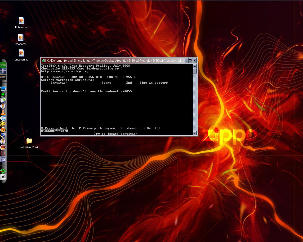

Den Screen direkt nach der Analyse (hier steht dann Quick Search in der unteren Menü-Zeile) hast Du zwar immer noch nicht gepostet, der ist schon wichtig weil hier der momentane Inhalt der Partitionstabelle gezeigt, findet sich dort ebenso kein Eintrag oder zumindest eine Fehler Meldung? Je nach Screen käme noch eine Untersuchung des Bootsektors in Frage (dies kannst Du im Menü Advanced unterhalb von Analyse und dann unter Boot machen).

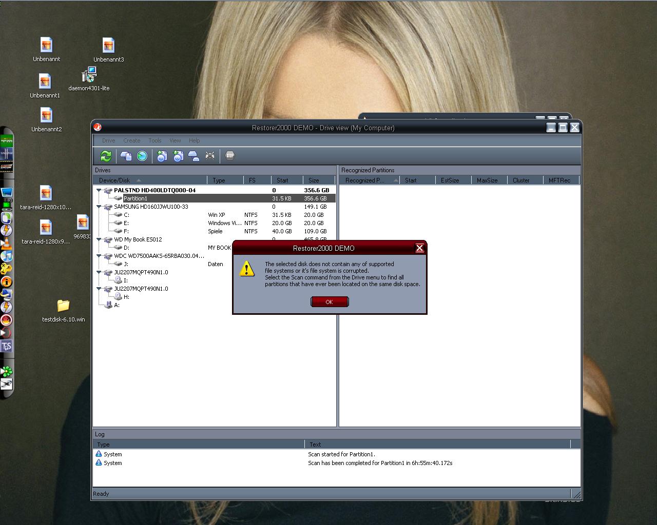

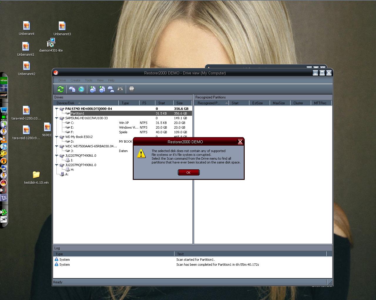

nach knappen 7 stunden scan :D
Die anderen 3 genannten Programme hab ich auch ergebnislos versucht.
& was meinst du mit "ES" tool?
GreeZe
Du musst beim Scannen die Disk und nicht die Partition wählen. Liest denn keiner mehr ein Handbuch ? ;)
