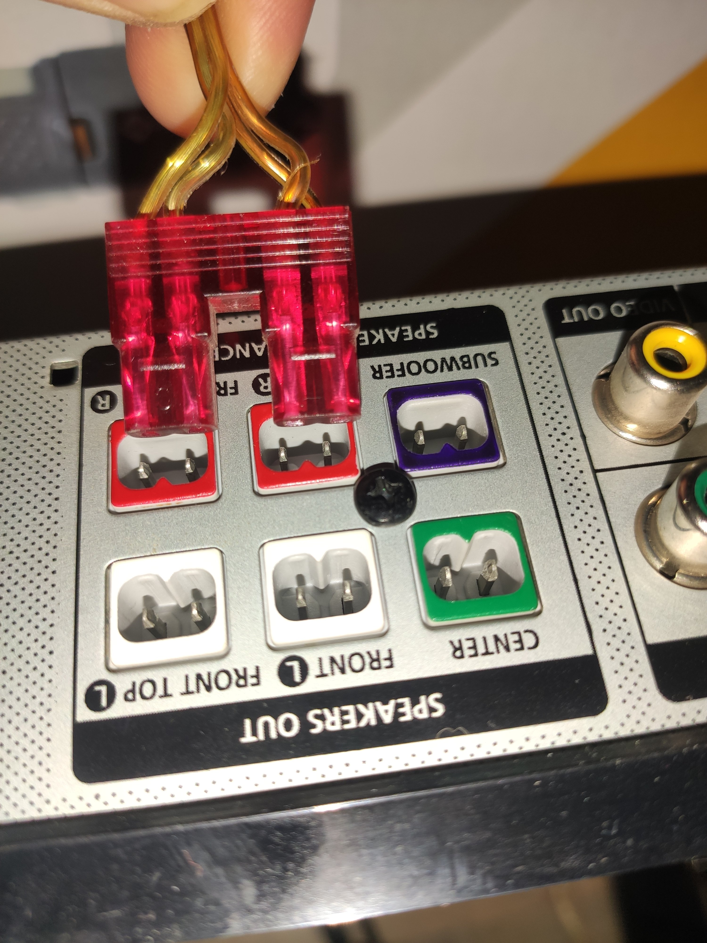

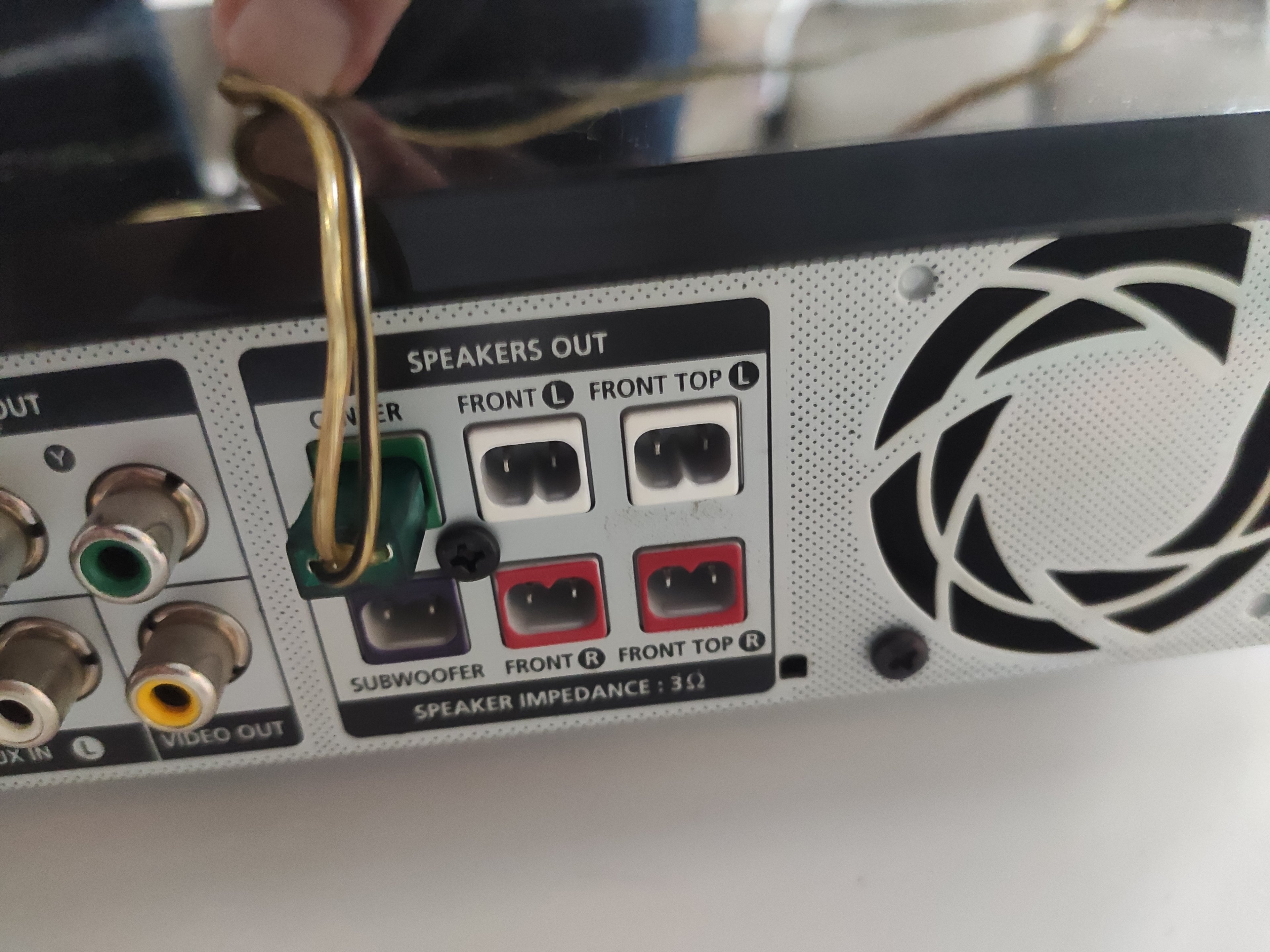

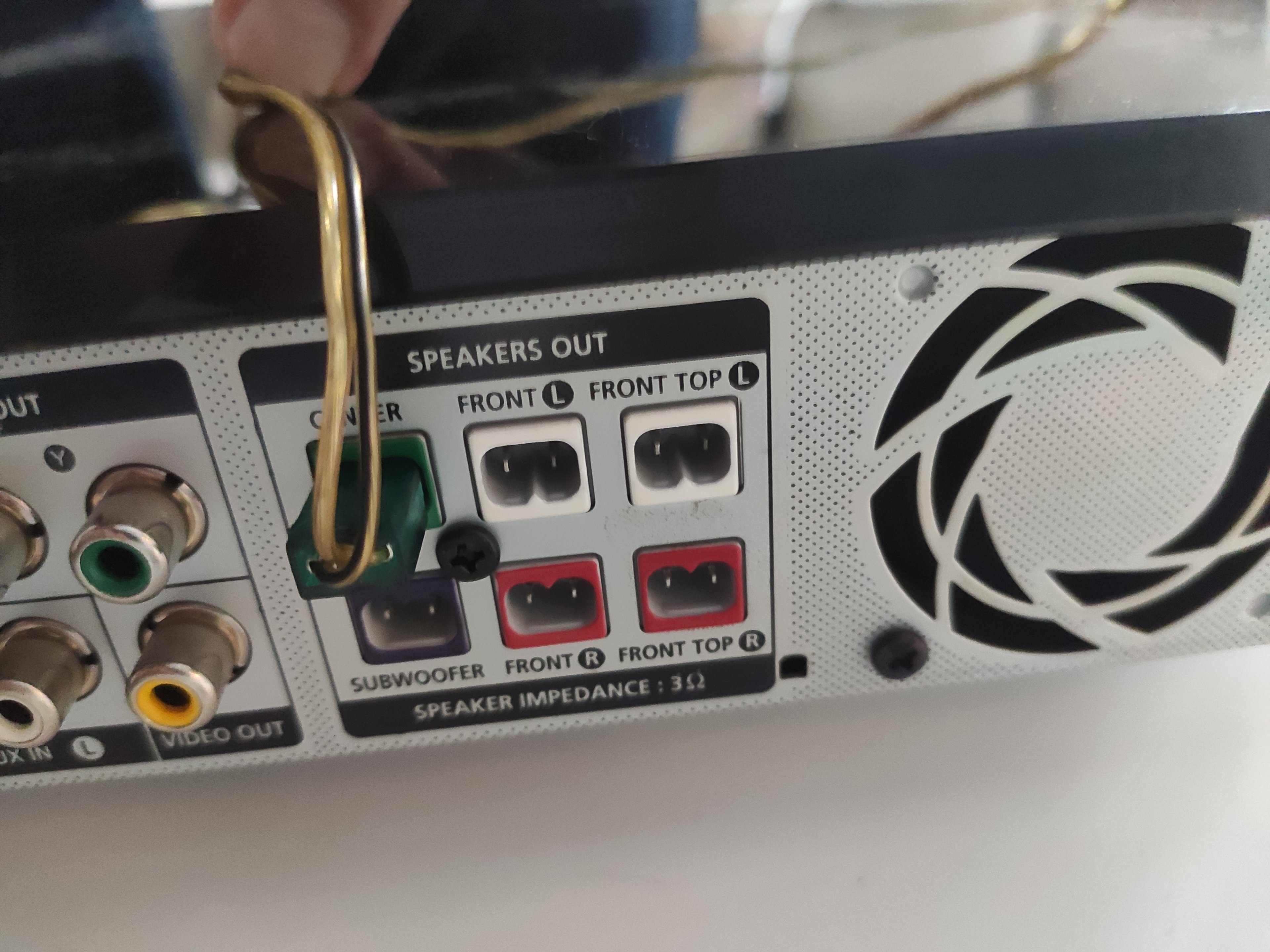

Mittlerweile steht sie bei mir Zuhause und beim anschließen ist mir folgendes aufgefallen:
Der Center hat einen anderen Anschluss als die Lautsprecher, habe mal Fotos angefügt.
Die Lautsprecher haben einen doppelten Stecker, somit kann ich gar nicht 4 Lautsprecher anschließen.
Dachte alle Anschlüsse wären wie der Center aber wer lesen kann ist klar im Vorteil..
Gibt es eine Möglichkeit das zu lösen?
LG

Hi,
der Center-Speaker gehört womöglich ursprünglich zu einem anderen System.
Was mich irritiert, das sind die zusätzlichen zwei Strippen für eine weitere Verbindung oder für Bi-Wiring und Bi-Amping.
Kommen die insgesamt vier Strippen aus dem selben Lautsprecher heraus oder ist an den anderen beiden Strippen ein anderer Lautsprecher gekoppelt?
Habe recherchiert: Der Samsung Center Speaker PS-DC2 gehört zu einem reinen Lautsprechersystem, das man ohne Gerät kaufen kann, beispielsweise kombiniert mit dem Sasmung Subwoofer PS-EW2-1.

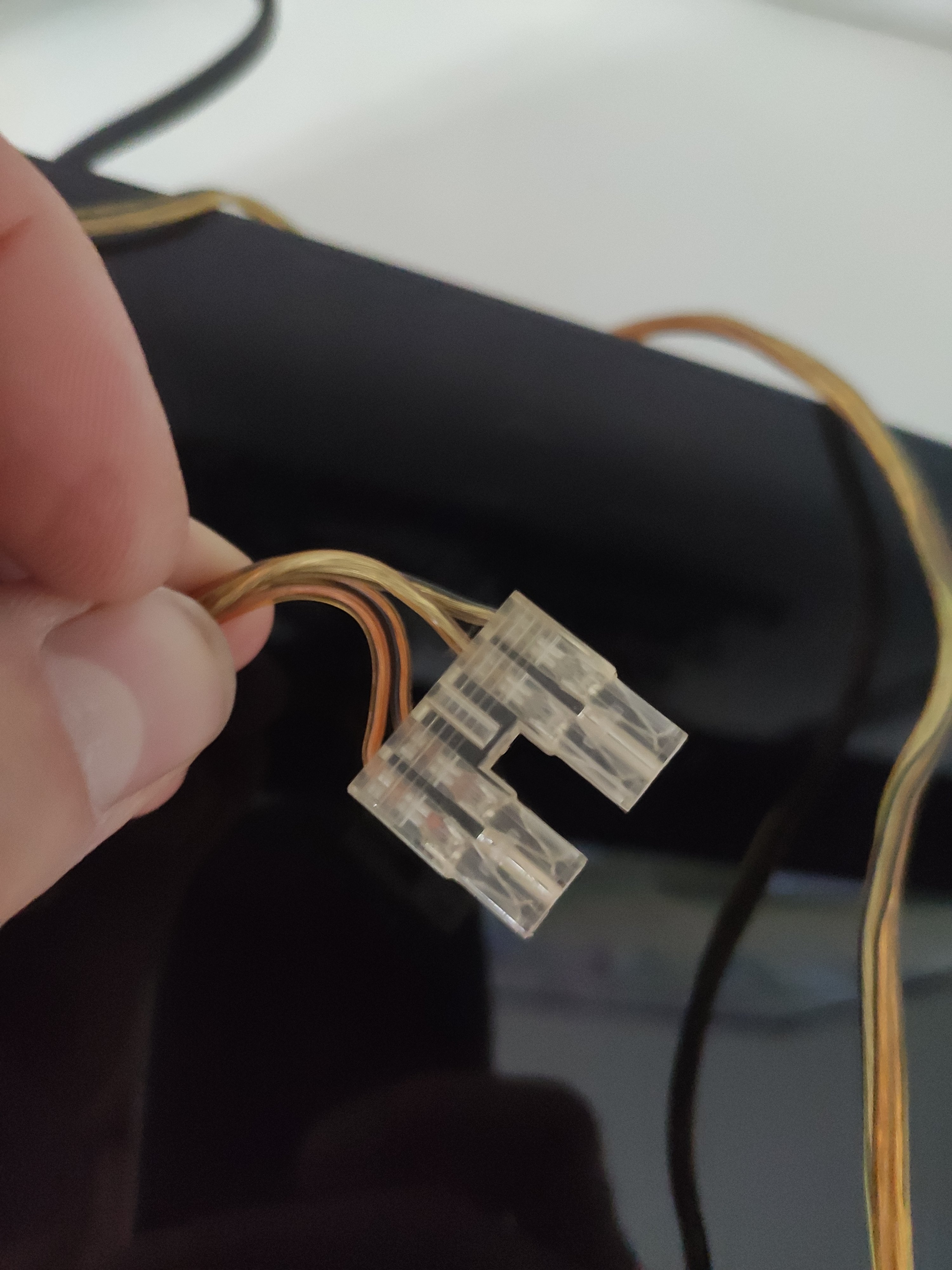

Also:
Aktuell habe ich 2 Lautsprecher hier, die haben mehr Boxen verbaut als die Lautsprecher, die jetzt kommen.
Den Stecker den ich fotografiert habe hat 4 Kabel die in den Stecker gehen.
Der Stecker nimmt dann direkt 'Front Top L' und 'Front L'.
Also aktuell 2 Doppelstecker und der einzelne für den Center, da kommen nur 2 Drähte raus.

Ah, jetzt macht 's Klick... Und dieser Kombi-Stecker passt nicht in die beiden Buchsen für die Front-Speaker hinein?
Bitte zeige mir den Stecker von seinen Seiten ausgehend, damit ich seine Form nachvollziehen kann, in Anbetracht der Geräte-Buchsen: Einmal von links oder rechts und einmal von vorne.

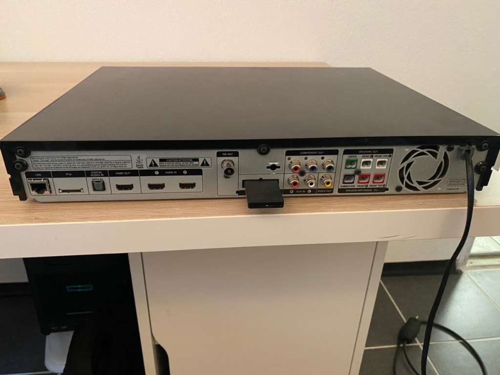

Der Stecker passt rein, das ist nicht das Problem.
Das Problem ist, dass ich 2 Lautsprecher angeschlossen bekomme aber ja nochmal 2 bestellt habe (möchte 2 vorne und 2 hinten).
Sobald die Front-Lautsprecher angeschlossen sind, sind die Buchsen für Lautsprecher voll weil diese direkt 2 Buchsen belegen.
Für die 2 Lautsprecher die hinter der Couch stehen sollen gibt es keine Buchsen mehr.
Im Anhang nochmal ein Foto.
Am besten warte ich bis morgen wenn alle Lautsprecher vor Ort sind, dann kann ich alles mit Foto erklären.
Vielen Dank für deine Geduld und ausführliche Erklärungen.
LG
Reaktionen: Naru
Dann wäre es doch nicht so verkehrt gewesen, das von mir empfohlene System zu kaufen, wo auch die Surround-Speaker inbegriffen sind, die diese leicht andere Steckart unterstützen.
