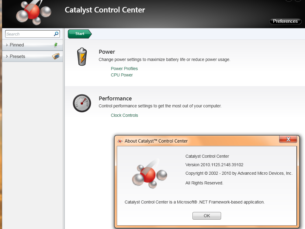

Erste Zwischenbilanz: Seit dem Downgrade von ATI Catalyst 10.12 auf 10.11 heute Mittag, hatte ich heute bislang keine Bluescreens mehr im idle mode. Das heisst aber noch nichts. Werde das Thema weiter im Auge behalten und hier berichten...

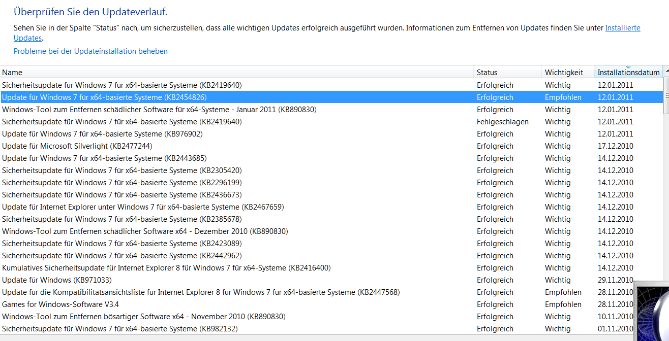

Habe ebenfalls unter Win7 64Bit seit ca einer Woche System Freezes mit anschliessendem reboot des Systems.
Seit Anfang September wurde nichts am System geändert außer Windows Updates.
Vorher lief es Fehlerfrei ..
Am 12.1.11 habe ich auch besagtes Update installiert welches ich jetzt gelöscht habe.
Mal morgen schauen wie sich das System weiter verhält.
Ansonsten werd ich mal den ATI Treiber 10.12 downgraden .. bin gespannt auf weitere Beiträge zum Thema.
<Dachte schon eine HDD wäre schrott oder der ram .. konnte aber mit diagnose tools nichts finden..

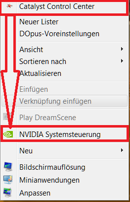

Den AMD 10.12 habe ich nur für meinen Chipsatz installiert, allerdings kommt der auch mit CCC.
Für die NVIDIA GRAKA benutze ich natürlich den NVidia Treiber.

Öhm ich kann ja noch in Windows 7 64 booten also konnte ich auch ohne Probleme das Update einsehen und löschen unter "bisher installierte updates" ..einfach windows update in die suchen zeile schreiben da findet man das ..
Nach dem anschliessendem restart wurden dann auch updates konfiguriert ..wie gesagt mal schaun morgen obs wieder abstürzt ..

Also ich konnte es problemlos über Programme+installierte Updates wieder entfernen.nobbinator schrieb:Kann das Update denn nicht über die Systemwiederherstellung rückgängig gemacht werden? Laut MS kann es ja lediglich nicht deinstalliert werden.
Sorry, habe mich im Update (KB-Nummer) vertan, aber eine Wiederherstellung wäre immer noch eine Lösung.
Ich merke schon, Du hast die Sache von mir nicht bis zum Ende gelesen.
Es gibt wohl derzeit 2 Updates, womit die User Probleme haben.
KB2454826
KB976902
Laut Windows-Update kann KB976902 nicht deinstalliert werden.

Also Jungs und Mädels, seitdem ich gestern den ATI Catalyst mobile 10.12 auf den 10.11er gedowngradet habe, hatte ich bislang keine Blackscreens mehr mit system freezes im idle mode. Das stimmt mit ziemlich optimistisch, da es eigentlich schon längst überfällig ist. Aber ich nehm den Mund am besten mal nicht so voll. Werde Euch auf dem Laufenden halten.
Also für alle noch mal, die es bislang nicht bekommen haben: Wenn Ihr ebenfalls system freezes mit black screens (lediglich Mauszeiger ist noch zu sehen) im idle mode (= nach x Minuten ohne Aktivität, schaltet sich der Monitor in den Stromsparmodus) habt, bitte prüfen, ob Ihr ggf. den ATI Catalyst mobile 10.12 Treiber installiert habt. Falls ja, sind in diesem Zusammenhang Probleme bekannt - Abhilfe schafft nur ein Downgrade auf 10.11 oder kleiner!

Mh also ich hab nun ca 4 stunden gedaddelt ohne absturz nach dem deinstallieren besagtem updates ..
Leider ist das Update immer noch als "heruntergeladen" im system vermerkt .. weiß jemand wo ich es finden kann um auch die installationsdatei vom system zu tilgen ?

Was soll mir ein Drittanbieter Tool nützen? Ich möchte nicht wissen wo das Update eingetragen war, denn es wurde ja sauber deinstalliert. Ich möchte wissen wo Windows ein heruntergeladenes Updatepack (KBxxxxxx) ablegt um es zu löschen.
Lösung C:\Windows\SoftwareDistribution\Download
