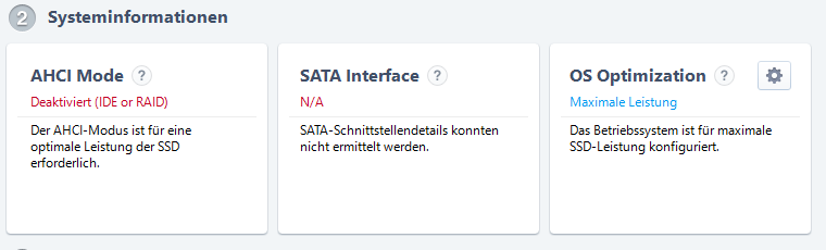

ich habe heute meinen neuen PC erhalten und Win10 auf meine SSD installiert + alle benötigten Treiber.
Vor der Installation habe ich natürlich darauf geachtet, dass das BIOS auf AHCI steht. Auch die Platte ist in dem richtigen Slot auf dem Mainboard.
In dem Programm von Samsung steht dennoch, dass AHCI nicht erkannt wird (Deaktiviert: IDE oder RAID Meldung)
Kann mir jemand dabei helfen oder kennt diesen Fall?
Danke und Grüße

Hast Du Windows 10? Da erkennt Drive Controller Info dies nicht korrekt. Was für ein System hast Du und welcher Treiber wird verwendet? Magician erkennt die SSDs meist auf AMD Systemen nicht, zumindest wenn der AMD AHCI Treiber oder gar der RAID Modus verwendet wird.

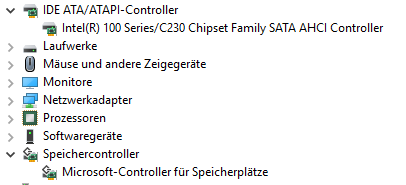

Zum einen siehst du das unzweifelhaft im BIOS, wie du ja schon selbst erkannt hast, und zum anderen kannst du das unter Windows auch im Geräte-Manager sehen. Wenn der OnChip-SATA-Controller von Intel im RAID-Modus läuft, beinhaltet die Controller-Bezeichnung auch "RAID" als Namensbestandteil. Andernfalls steht dort "AHCI" anstatt "RAID". Hat dein Board jedoch neben dem OnChip-SATA-Contoller einen zusätzlichen SATA-Controller verbaut, an dem die SSD angeschlossen wurde, hilft dir das nicht unbedingt weiter. Denn dann musst du schauen in welchem Modus dieser Controller läuft und welchen Treiber der nutzt und, ob die SSD überhaupt an diesem Controller angeschlossen ist.

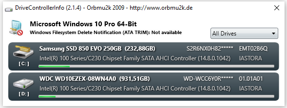

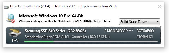

Wenn du mal ein Screenshot vom dem machen würdest, was dir das Tool DriveControllerInfo anzeigt und dieses Bild hier rein stellen könntest, kann ich dir das definitiv sagen. Aber da du geschrieben hast, dass du iaStorA gesehen hast (fragt sich nur in welchem Zusammenhang), müsste die SSD an dem OnChip-SATA-Controller von Intel hängen. Denn dieser Treiber funktioniert nur mit Intel-Controllern. Mach am besten mal den Screenshot. Nutze dazu das Snipping-Tool von Windows und bitte nur vom Programmfenster (das du natürlich entsprechend aufgezogen haben solltest, damit man alles sehen kann) und nicht von deinem gesamten Desktop.
Hi ... hier einen ausschnitt aus dem Drive Controller Info.
Bei einem anderen Tool (DHEDriveInfo) wird das mit dem ata Trim richtig angezeigt -> also aktiv
Viele Grüße
Also. Deine SSD ist an dem OnChip-SATA-Controller deines Boards angeschlossen, der im AHCI-Modus arbeitet und dessen eigener AHCI-Treiber installiert ist. Von diesem Treiber und dieser Version ist bekannt, dass das TRIM-Kommando unterstützt wird. Es ist also alles bestens und du machst dir nur unnötig Sorgen.

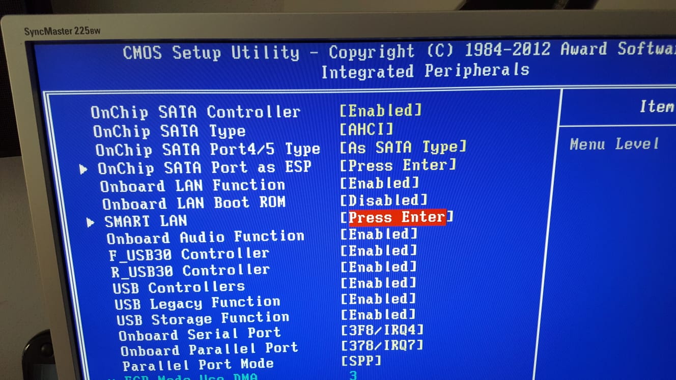

Es ist das Gigabyte GA-78LMT-USB3 v4.
Zumindest bei den alten AM3(+) Boards war es mit dem AMD nicht ungewöhnlich das Magician sogar die SSDs dann nicht erkannt hat, von daher ist ein Fehler bei der Erkennung des AHCI Modus echt zu vernachlässigen. Der STORAHCI ist auf jeden Fall der Windows Standardtreiber für den AHCI Modus und da der verwendet wird, läuft der Port an dem die SSD hängt auf jeden Fall im AHCI Modus, man kann das bei den alten AMD Boards ja teils getrennt für die ersten 4 und die anderen beiden SATA Ports einstellen.
