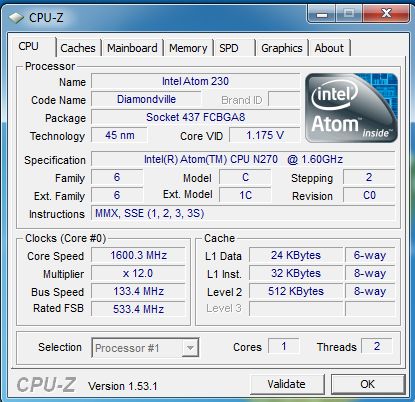

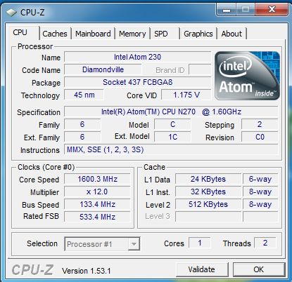

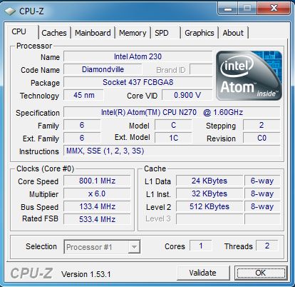

Moin,
kann mir einer erklären, warum mir CPU-Z den Atom 230 und nicht den Atom 270 wie beim Threadersteller anzeigt (siehe Bild)?
Die CPU taktet bei mir auch maximal mit 1.175 Volt und nicht mit 1.200 Volt wie beim Threadersteller.
Die CPU taktet bei mir auch nur dann auf 1600 Mhz, wenn ich den Samsung Speedmodus über die F8-Taste einstelle (funktioniert manchmal gar nicht). Sonst dümpelt sie sowohl im Silent, als auch im Normalmodus mit 800 Mhz vor sich hin.
Vorher hatte ich z.B. bei CSS im Systemtest nur 14 FPS, jetzt wenn ich vorher manuell den Samsung Speedmodus einstelle, habe ich 23 FPS (neuester NVidia-Beta Treiber 197.13 gemoddet auf ION,).
Gruß
Joe
Gruß
Joe
