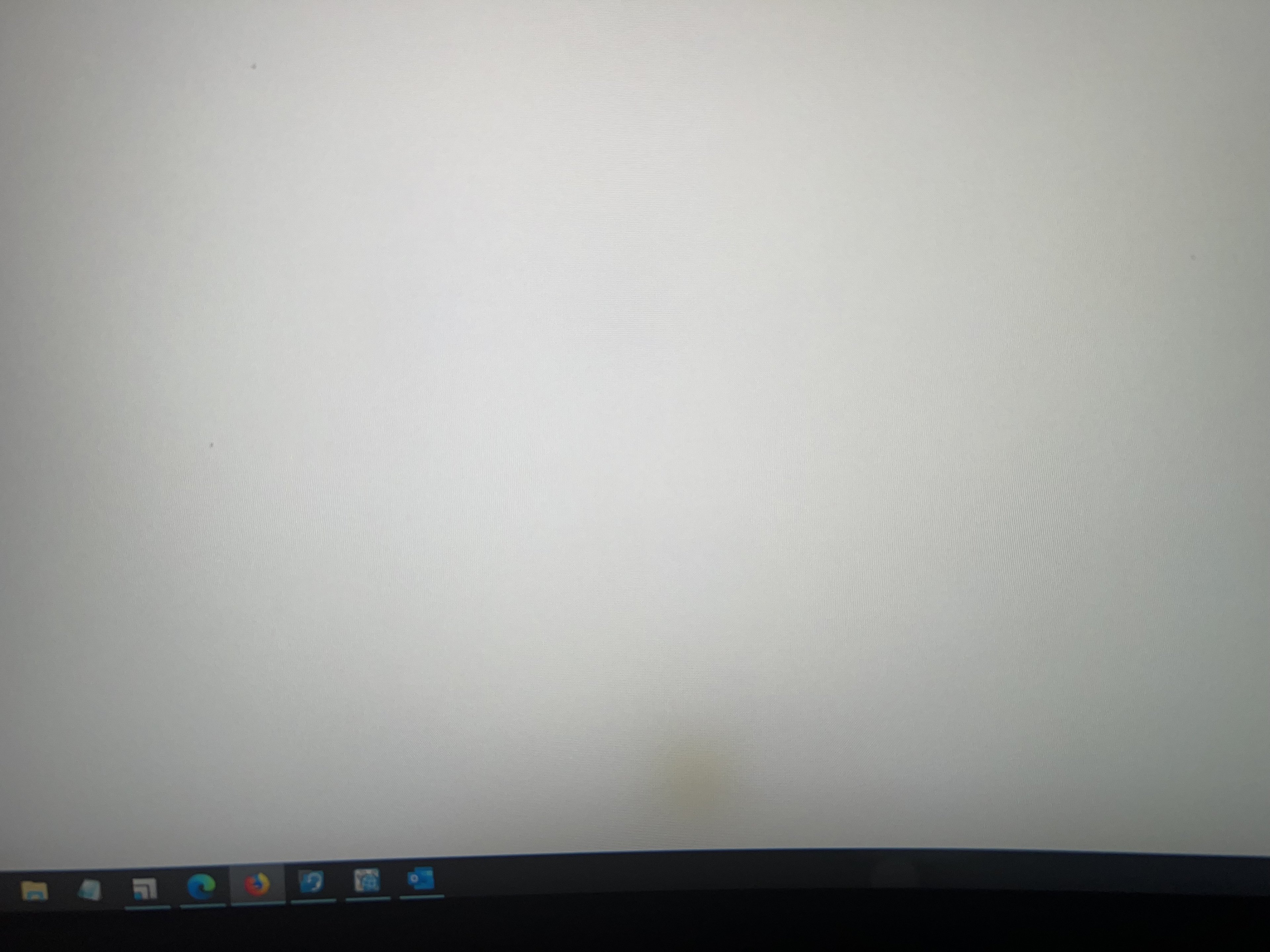

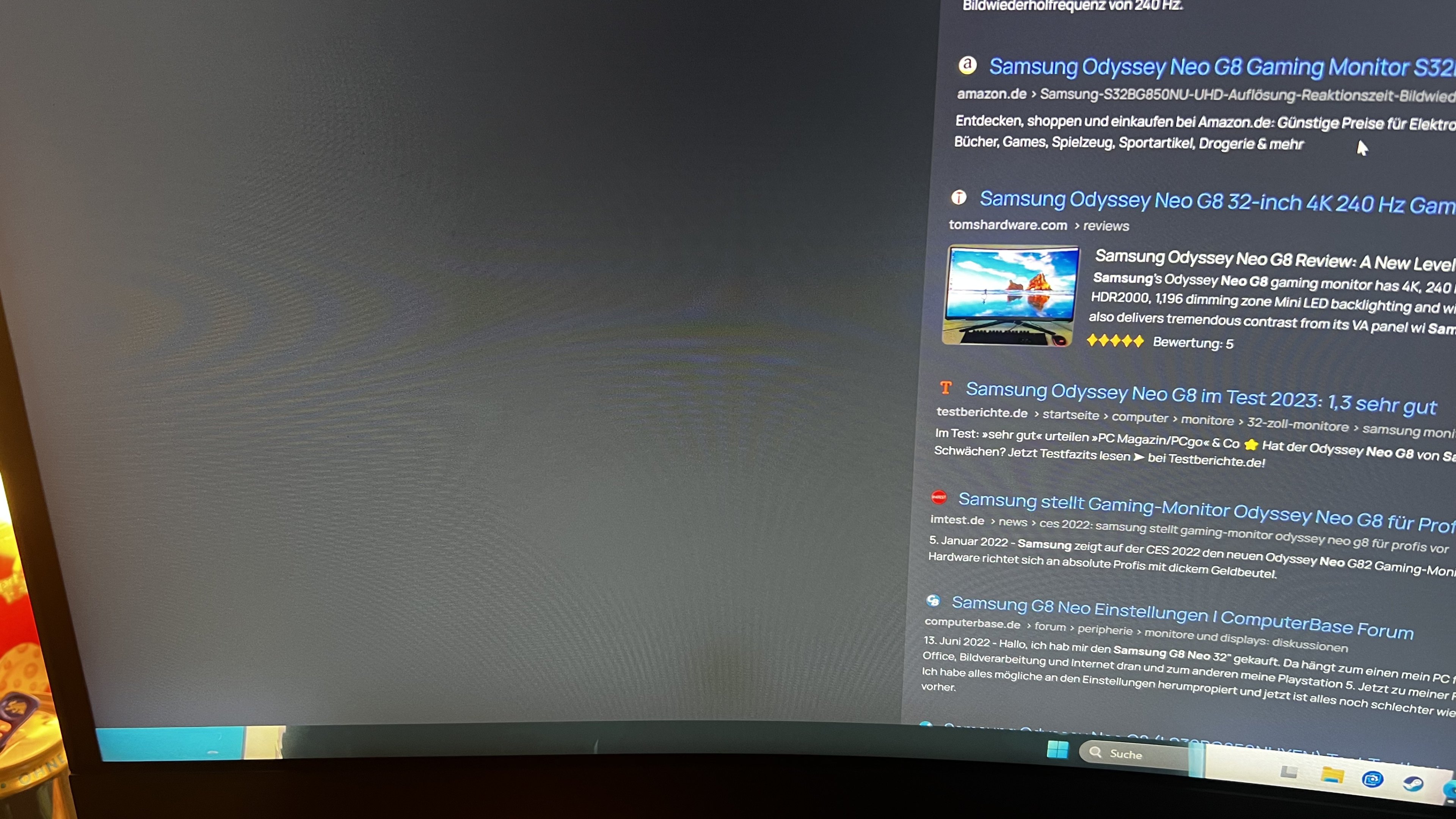

ich habe seit ein paar Tagen oben genannten Monitor und bis gestern war eigentlich alles gut. Dann ist mir gestern Abend eine komische Stelle am Bildschirm festgestellt. Beschreiben fehlt mir schwer - sieht ein bisschen aus wie ein Schmutzfleck, ist aber keiner.
Am besten Sichtbar ist es bei weißem Hintergrund, man sieht es aber auch bei einem dunkeln Hintergrund. Bei Schwarzem tatsächlich eher nicht.
Was ich gemacht habe:
Rest vom Monitor
Strom aus für ein paar Minuten
HDR an/aus
Fehler bleibt.
Was könnte das sein ?
Ich denke man kann es auf den Bildern sehen -> unten mittig (gelblicher Farbhoff)
Ergänzung:
Hier noch ein Bild vom gesamten Bildschirm.
Ich habe mal mit Snipping Tool einen Screenshot gemacht - da ist es nicht mehr zu sehen... müsste man es sehen wenn es vom Display selber kommt?

da ist wohl die Hintergrundbeleuchtung nicht in Ordnung.
Würde ich als defekt zurück geben.
Jap, da wird wohl eine LED der Hintergrundbeleuchtung ausgefallen sein (oder kann nicht mehr angesteuert werden).

Ist eine defekte LED und/oder zuviel Wärme an der Stelle gewesen. (Habe ich öfters bei "Wärme-Hotspots" hinter LCD-Panels gesehen).
Auf dem Screenshot ist es natürlich NICHT drauf. -> Ein Screenshot ist das "Soll-Bild" das an die Grafikkarte geschickt wird.
Wird wohl so sein, danke für die Rückmeldung.
Ja ich dachte mir schon das die Frage mit dem Screenshot recht dumm ist :D
