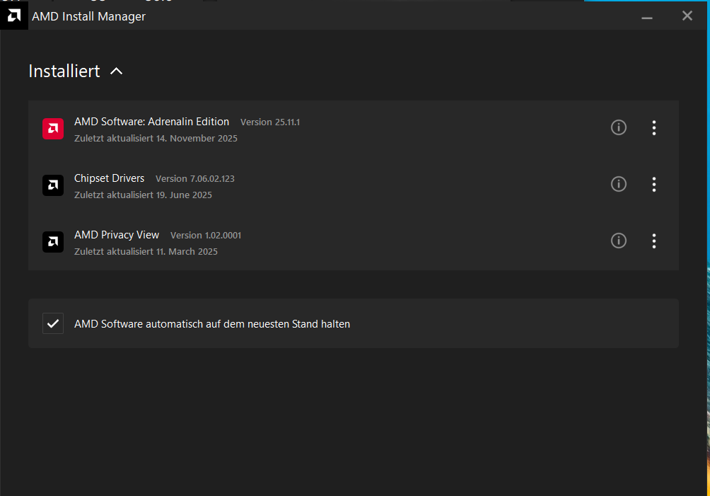

Wird der aktuelle Chipsatztreiber von AMD für das Mainboard verwendet?
Bitte die Versionsnummer, am besten mit einem Screenshot, posten, nicht schreiben, dass die aktuelle Version verwendet wird.
Die Version des AMD-Chipsatztreibers lässt sich bei Windows in der Übersicht der installierten Apps (Listenansicht) finden, bei Eintrag "AMD Chipsatzsoftware" wird die Versionsnummer angezeigt.
Alternativ kann man sich die Version auch über die AMD Adrenalin Software anzeigen lassen. Oben rechts bei „Treiber & Software“ auf „Updates verwalten“ klicken, daraufhin wird der Install-Manager gestartet, der dann die installierten Versionen anzeigt.

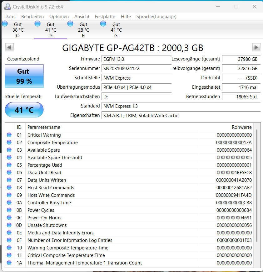

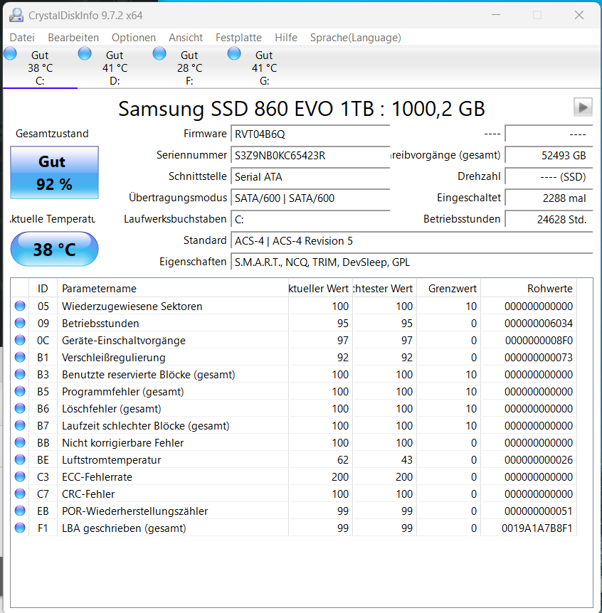

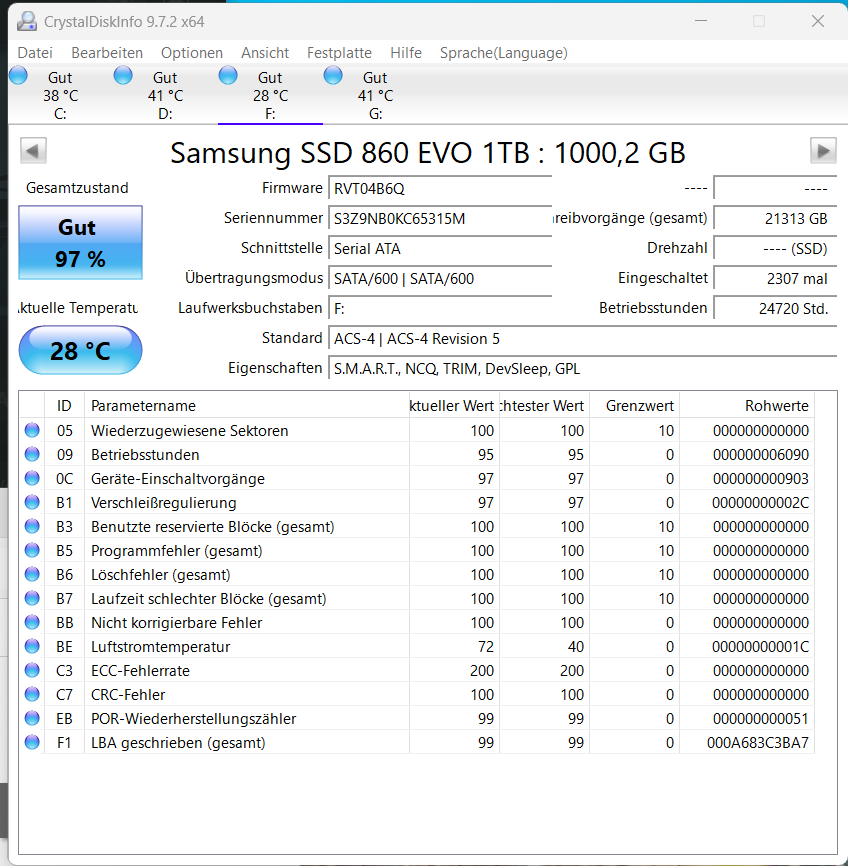

Hier die Festplatteninfos und die Screenshots um die gebeten worden ist.

Die Treiber für Grafikkarte und den Chipsatz sind aktuell, die Grafikkarte ist laut GPU-Z auch richtig konfiguriert.
Das Mainboard könnte ein Update vertragen, bei MSI können auch die aktuellen Beta-Versionen verwendet werden.
Der RAM scheint nur im Basis-Modus zu laufen, hier würde ich eventuell das XMP-Profil 1 aktivieren, damit der RAM mit einer höheren Spannung versorgt wird, und das Tempo anschließend auf 3200 MT/s einstellen.
