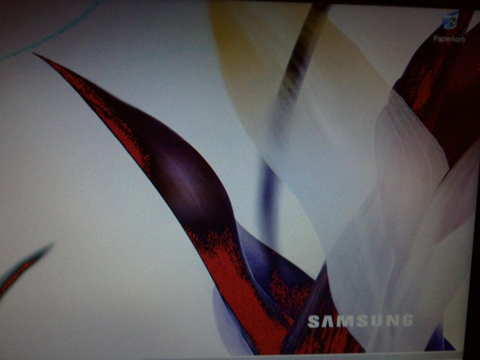

Hallo Leute,
bei meinem Netbook zeigt sich seit gestern folgendes Problem: Beim Display werden schwarze Flächen teilweise rot angezeigt und flimmern. Weiße Flächen werden türkis flimmernd angezeigt. Die Farbwerte dazwischen werden normal dargestellt. Das Problem zeigt sich sowohl in Windows XP als auch schon beim Start sowie im Bios. Die Software scheidet somit wohl aus. Ich habe auch schon etwas gegoogelt aber nichts gefunden was genau auf das Problem zutrifft.
Meine Frage nun bevor ich anfange das Gerät zu zerlegen ob wohl das Display defekt ist oder es auch am Kabel liegen könnte?
Ich habe ein Foto beigefügt dort sieht man das rote in der Blüte, und oben links im hellen einen schmalen türkisen Streifen. Wie gesagt das ganze flimmert auch ziemlich stark.
Hoffe jemand kann mir weiterhelfen.

Wenn du noch Garantie hast, dann einen Austausch anregen.
Ansonsten bei Ebay ein neues Display kaufen, nachdem du die Steckerverbindungen geprüft hast.
Es kann auch die Grafikkarte sein!
Einfach mal ein externen Monitor anschließen und schauen, ob es da auch ist.
