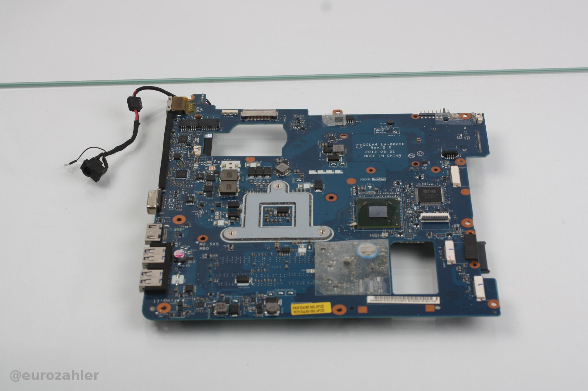

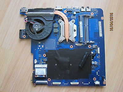

Das klingt nicht nach einem Wärmeleitpad. Das klingt nach einem Spacer. Die Wärmeleitpaste / das Pad ist direkt auf der CPU und gegebenenfalls auch auf der GPU. Zwischen der CPU und dem Kühler. Das ist bei jedem Notebook so.
Keine Ahnung. Irgendwo da, wo die ganzen Kühlsysteme hin laufen.
Wenn das Bild stimmt, sollte die CPU in der Mitte sein. Da wo man jetzt auf der Unterseite den Blechrahmen sieht.
Dort wo die Heatpipe hin läuft. Sieht normalerweise aus wie im Bild.
Bin mir aber nicht sicher ob dies das richtige Mainboard ist, allerdings sieht es eigentlich immer so oder so ähnlich aus.
Dein Laptop wird ja bestimmt auch aktiv gekühlt sein.
Edit:
Also Links neben dem Arbeitsspeicher.
Aber Doch auf der anderen Seite vom Board :D
