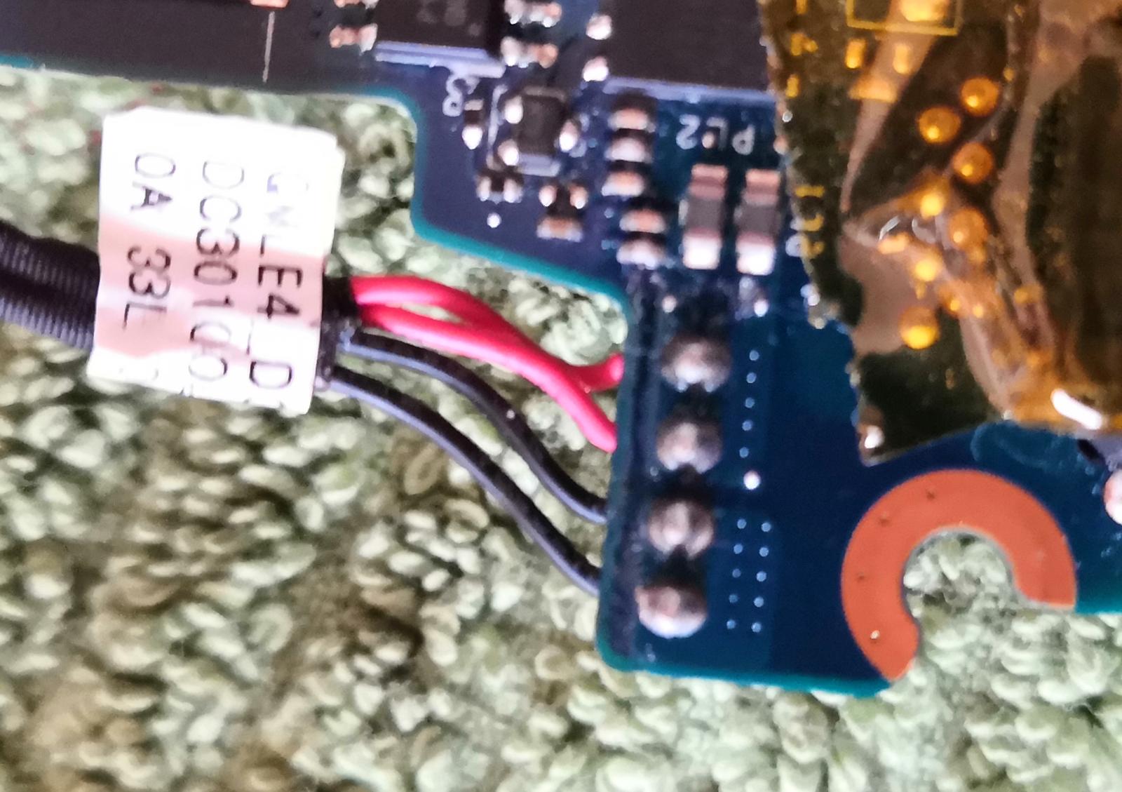

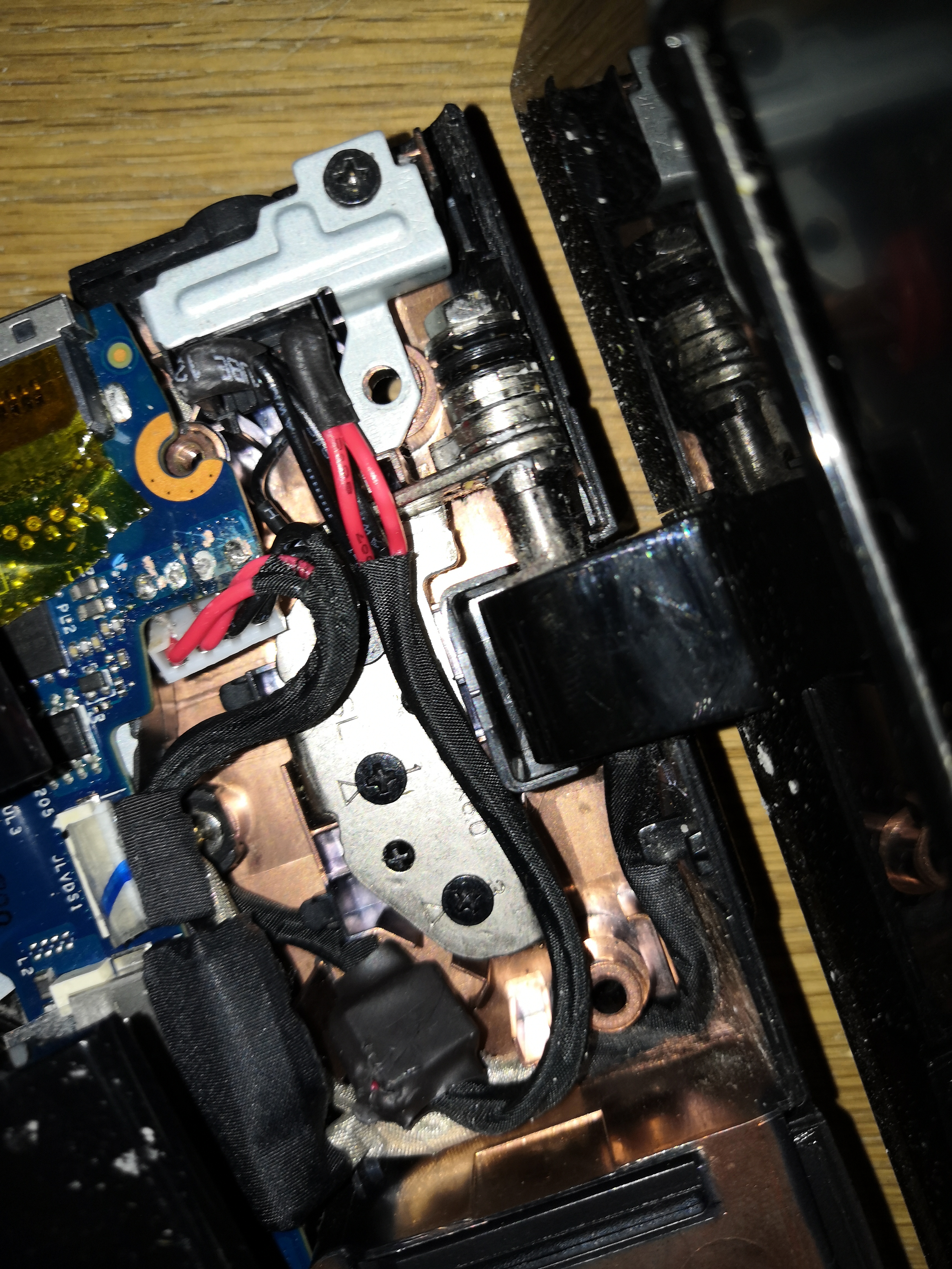

der Laptop lief bis gestern "normal". (2-3 mal Startknopf drücken) bevor die blaue Status LED erscheint.
Deshalb hatte das Kabel noch nicht bestellt. Seit gestern ist er wieder komplett tot. hab das Kabel heute bestellt und ihn gerade demontiert und musste feststellen, der Pin ist kein Stecker, sondern direkt auf dem MB verlötet. das blöde ist, ich kann nicht löten. hättest du noch irgendwelche Tipps für mich? danke.
PS: laut der integrierten LED im Austausch-Akku ist dieser vollständig geladen.

Für mich sieht der weiße Anschluß wie ein Steckanschluß aus.
Wenn es kein kompletter Stecker ist, den man komplett entfernen kann,
dann möglicherweise sowas wie AdernEndHülsen als EinzelKontaktStecker.

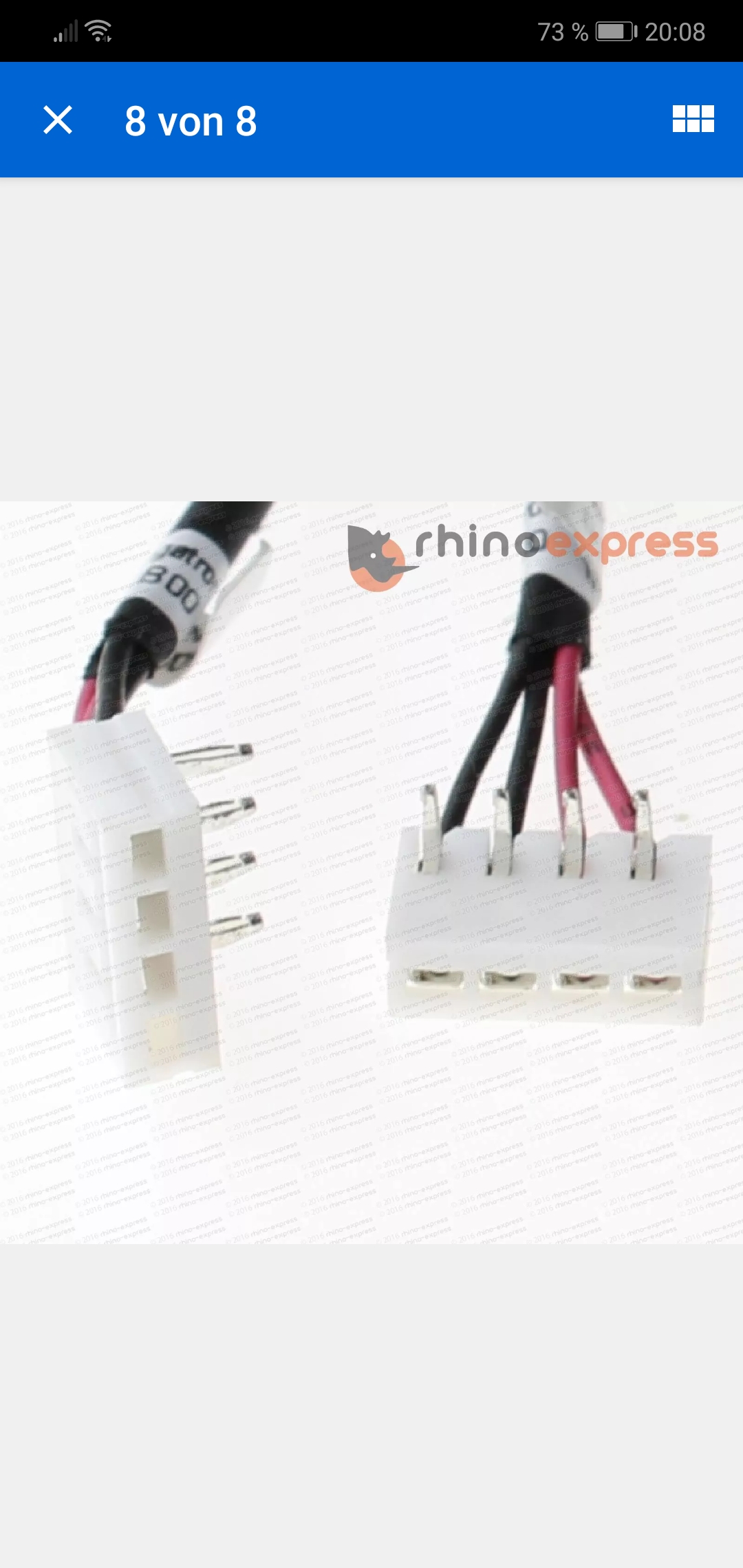

Wie sieht denn dein Ersatzteil aus ?
Was passiert wenn du eine dieser kleinen weißen HalteNasen vorsichtig hochhebst und dabei an der Ader ziehst ?
Ich habe nen Screenshot gemacht zwecks Urheberrecht
Hi @MGFirewater
wow... sorry das kam unerwartet... hätte mir nicht gedacht dass dein notebook einen gelöteten stecker hat.
da wird dir wohl nichts anderes übrig bleiben außer es zu entlöten/löten lassen.

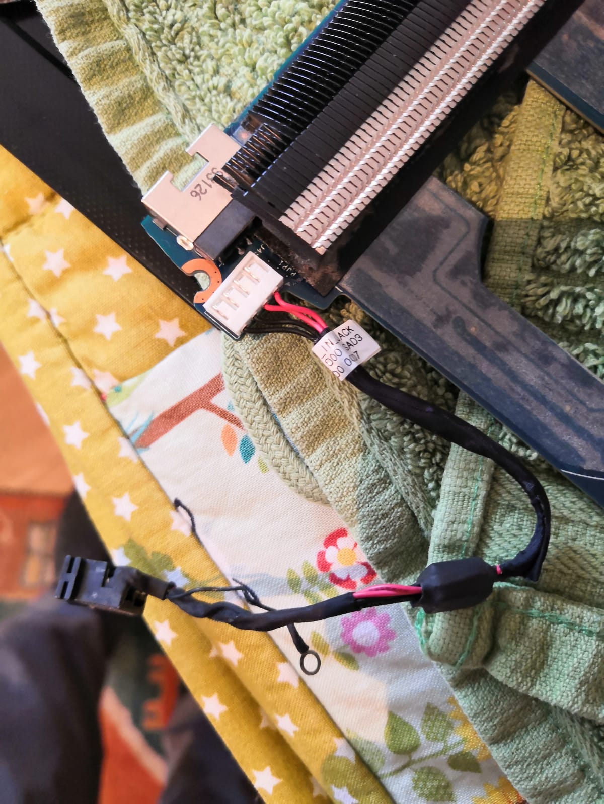

so laptop lauft wieder, danke an @dRako1337 für den Tipp.
das auslöten stellte aber sogar den Fachmann vor Probleme, diese pins waren mit dem mainbaord verquetscht und liesen suích selbst ohne lot nicht entfernen, sodass wir er eine Art Brücke gebastelt hat die ich zusätzlich mit heißkleber zfixiert habe. Der Laptop funktioniert jetzt wieder.
8€ für ein DC Power Jack Kabel und ein kleine Spende für den Förderverein waren nötig.
Reaktionen: DRAKO1337
Anbei ein Foto von der improvisierten lötverbindung
