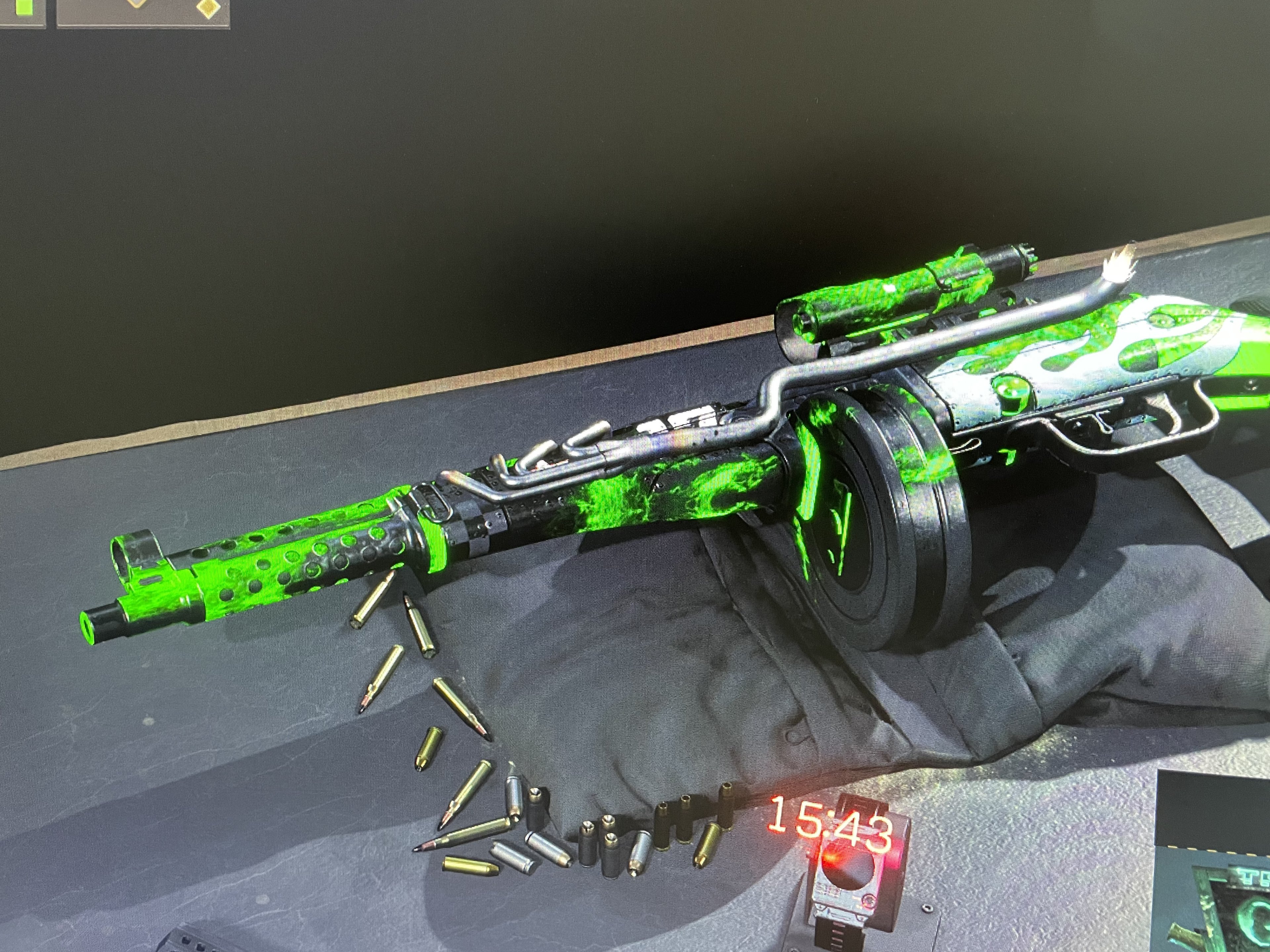

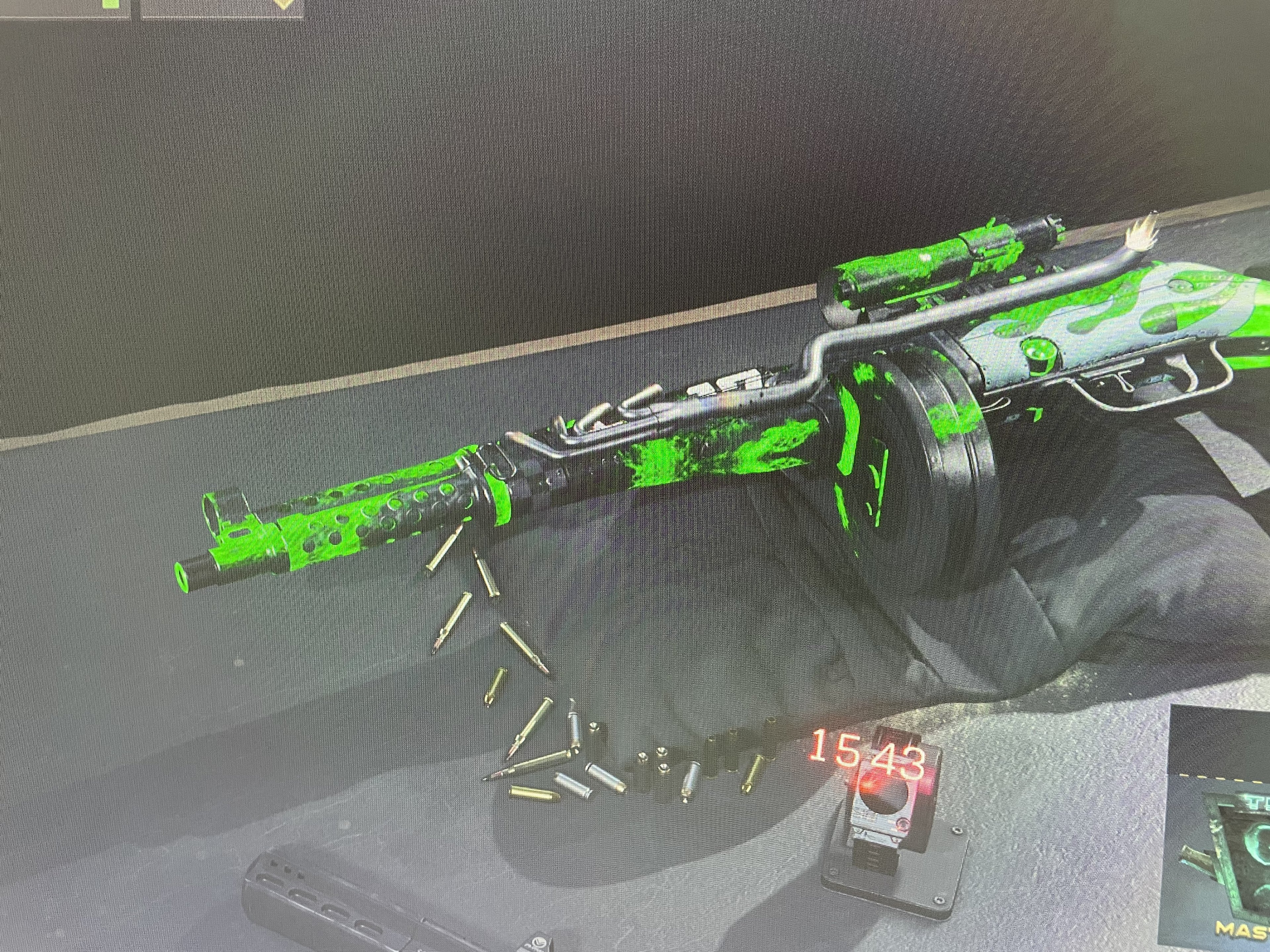

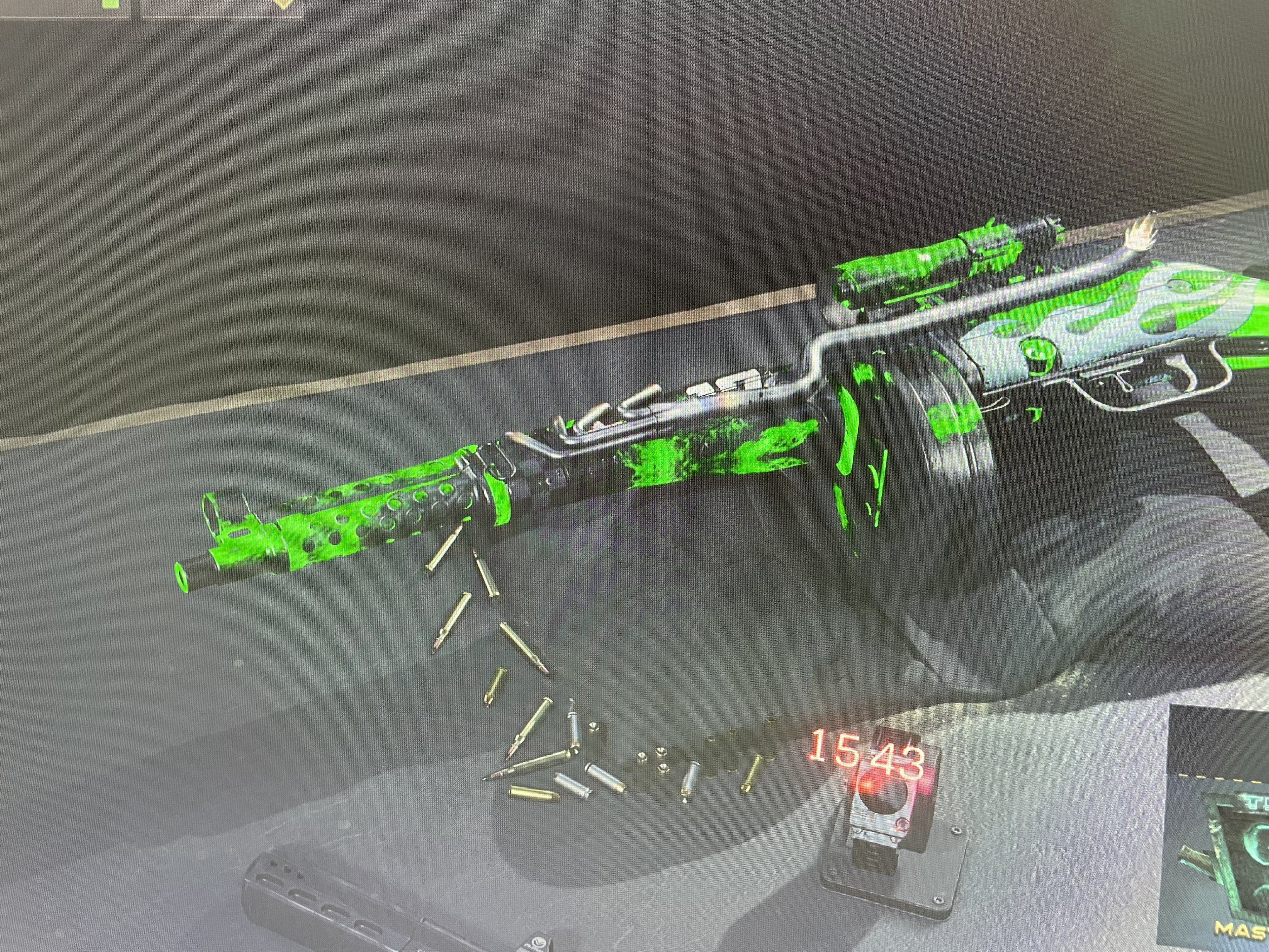

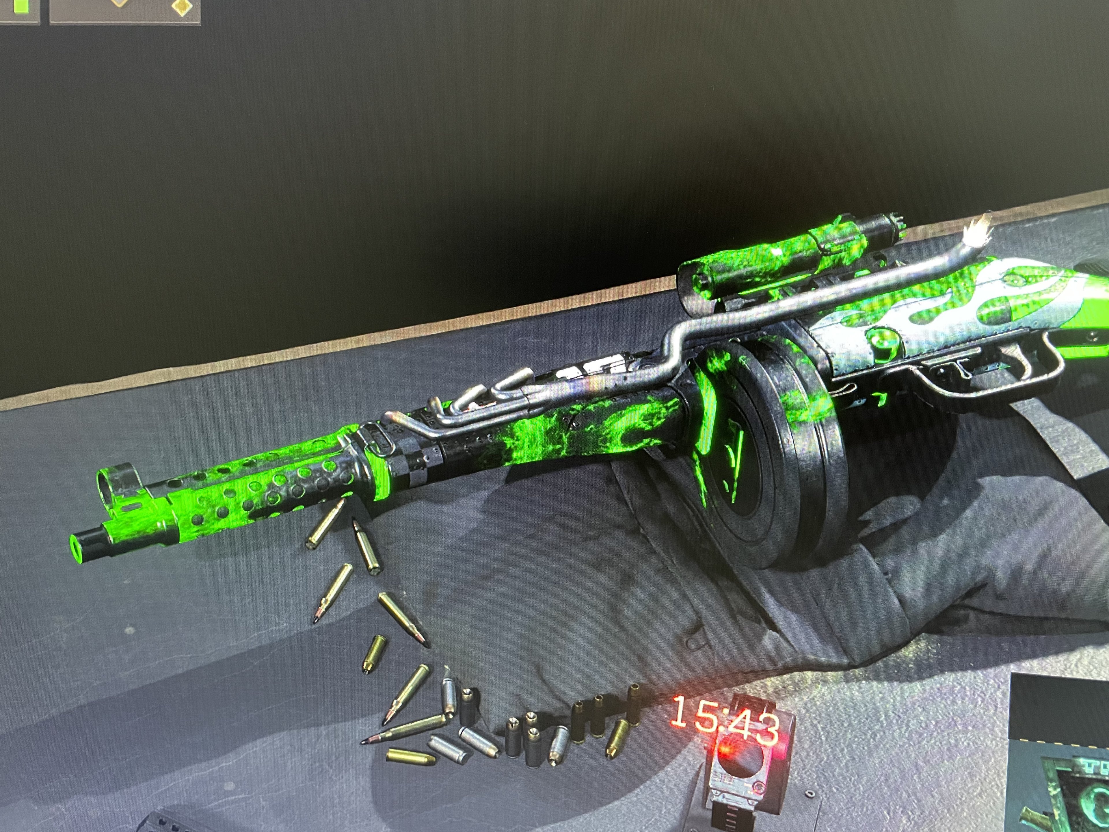

Hab mal 1 Handyfoto von Warzone von einer Ausrüstung gemacht, 1x SDR, 1x HDR, keine Zeit für in Game, da nur grad Mittagspause, Ist nur ein Handyfoto wo auch noch was spiegelt, trotzdem sieht man den Unterschied und so ist der auch im Spiel, in jedem, keine Ahnung warum man da HDR ausmachen sollte**
„Bringt nicht wirklich viel“
„Blaß“
„Ausgewaschen“
Kann ich alles nicht nachvollziehen.
Klar geht es sicher besser, geht’s ja immer, aber der Unterschied ist doch echt leicht zu sehen.
Reaktionen: Nemsk
„Blaß“
„Ausgewaschen“
Bei mir ist es exakt andersherum ^^
Das rechte Bild ist mein SDR Mode in 10bit, das linke Bild gibt exakt mein HDR Modus wieder.
