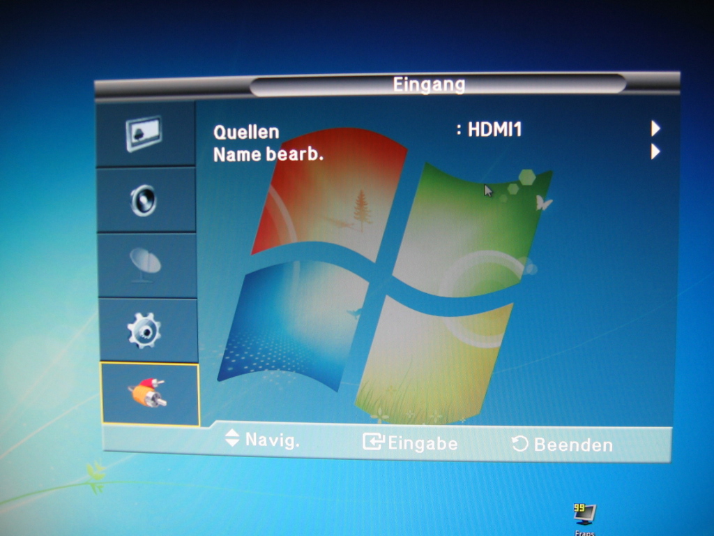

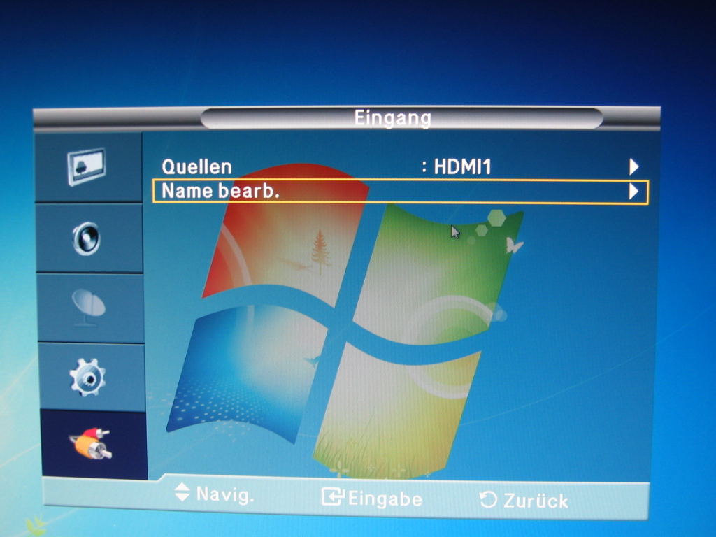

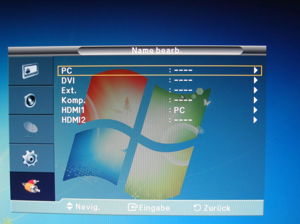

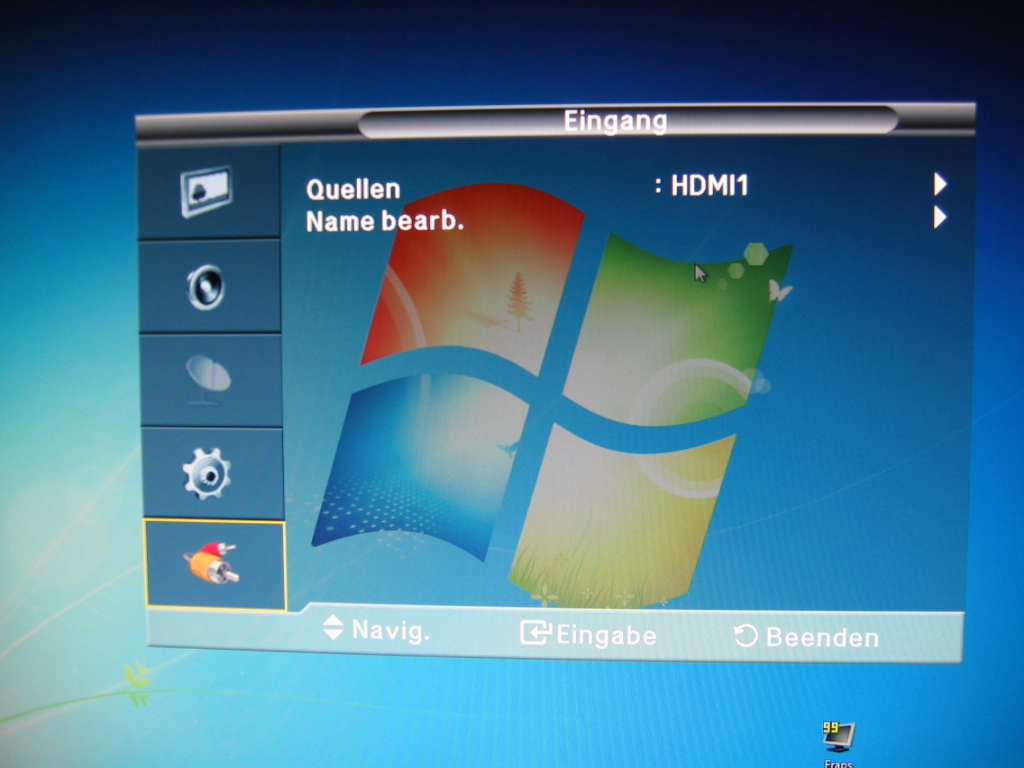

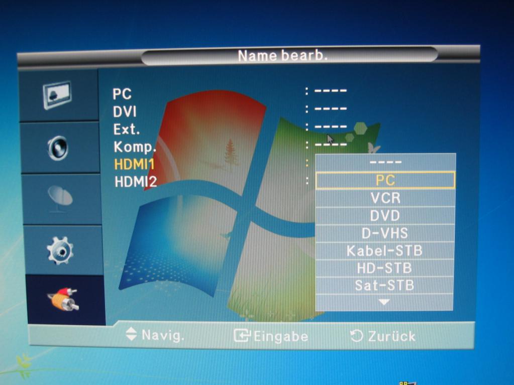

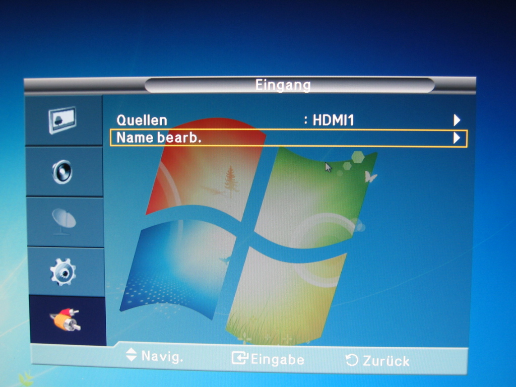

1.Menue drücken, -->bei mir ist es der Menuepunkt ganz unten oder auch Anschlüsse genannt,
Bei mir erscheinen da 2 Möglichkeiten "Quellen" (HDMI, TV, Ext., DTV, PC Blaß dargestellt, DVI blaß dargestellt) und Name bearbeiten. Wenn das aufrufe steht die Liste (PC, DVI, Ext., Komp, HDMI1, HDMI2. ---> HDMI1 anwählen und man sieht die Liste PC,VCR, DVD usw.
Da PC festlegen und schon hast du ein schönes Bild.:D
Bei mir war es so. Ich nehme mal an, dass das Menue bei "Samsung" immer ähnlich ist.
Edit: habe nochmal schnell geknipst. Ich muß sowas auch immer bildlich vor mir haben:evillol:
