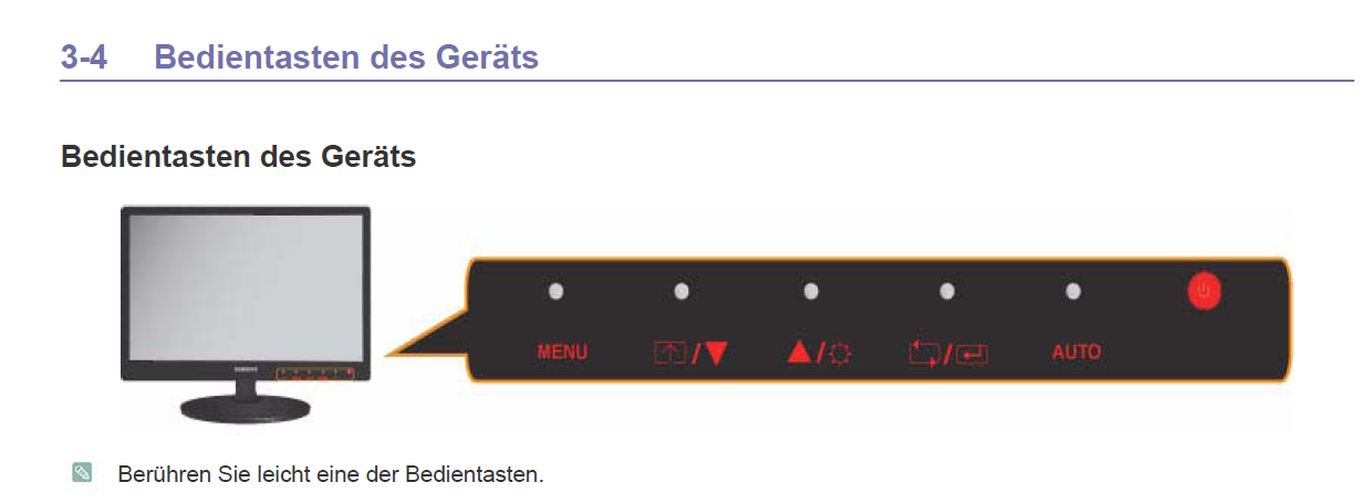

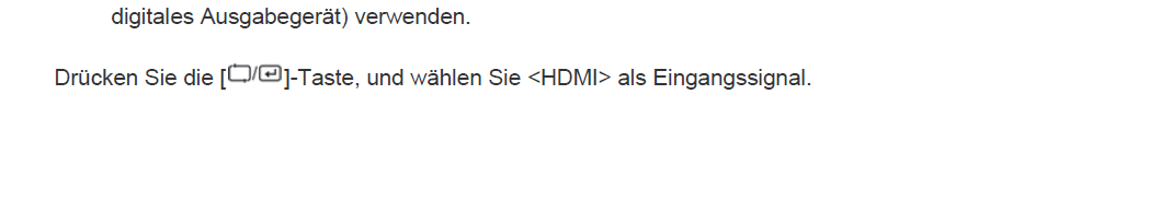

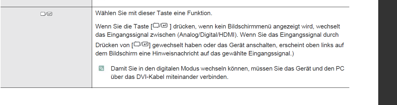

Ich habe in deinem "Manual" die 2 Sachen gefunden, ich glaube das 2.Bild ist die Stelle zum auswählen.

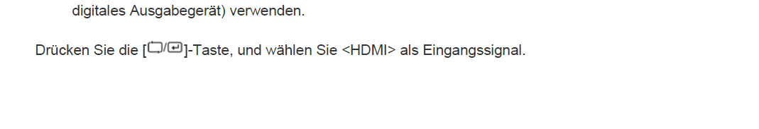

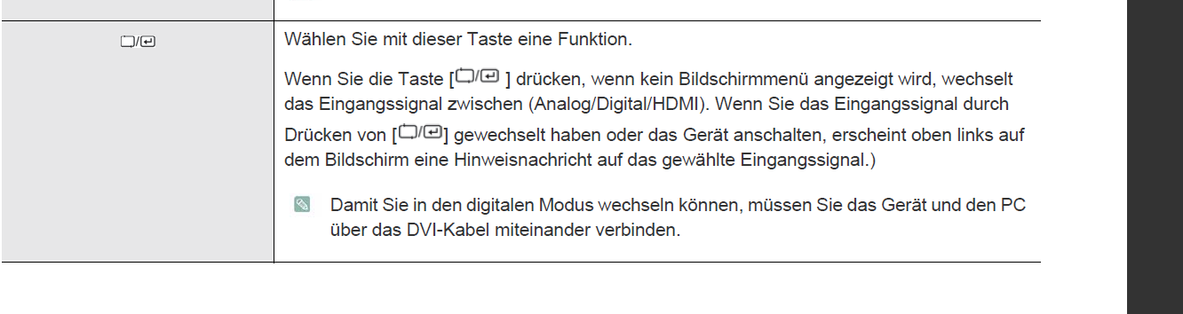

Der Text auf Bild 2 ist schon etwas komisch gehalten oder?
Hier sollte man meinen, dass digital nur über DVI möglich wäre?
Ne, glaube ich nicht. Bei mir erscheint auch nur der HDMI Eingang im Menue, wenn das HDMI Kabel angeschlossen ist.
Schalte den PC aus, schließe nur das HDMI an und starte, wenn du die Taste des Monitors drückst, dann müßte HDMI erscheinen.

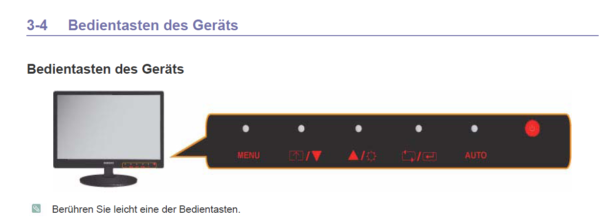

Hast du mal "Bild2" gemacht? Ohne Menue nur mit dieser Taste umschalten.
Ja, hatte aber nichts gebracht.
