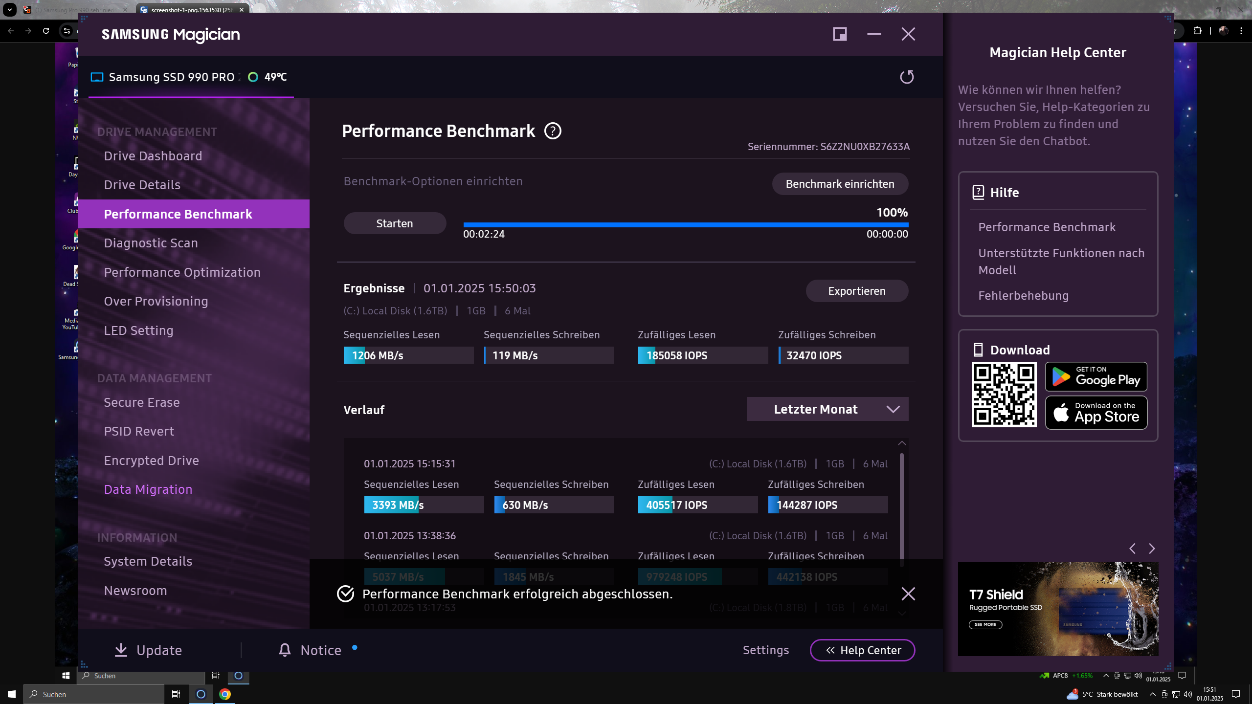

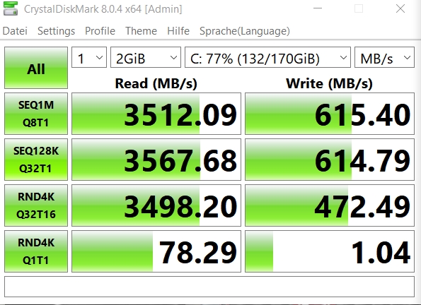

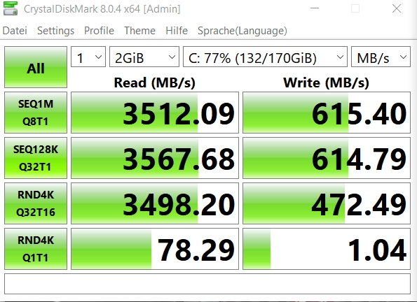

Samsung Pro 990 sehr niedrige rate mbits
- Ersteller ThomasK33

passt aber trotzdem nicht. Stecke die SSD mal in den unteren M.2-Slot! Mal sehen, ob sie da besser läuft!

hoffentlich sind die 2 alten SSDs abgeklemmt so das dort keine Zugriffe mehr erfolgen..

der M2_2 Slot ist ja auch nur PCIe 3.0x4
daher sind die Werte normal

@xxMuahdibxx Aber warum sind die Werte so schlecht dann in 1 Slot

du hast immer wieder stark schwankenden Werte ...
Sind die anderen problematischen SSDs noch verbaut?
passiert im Hintergrund ein Download? ein Windows Update?
Ein PC kann 10 Minuten total rund laufen und dann fangen Fehler an... und gehen auch wieder weg.

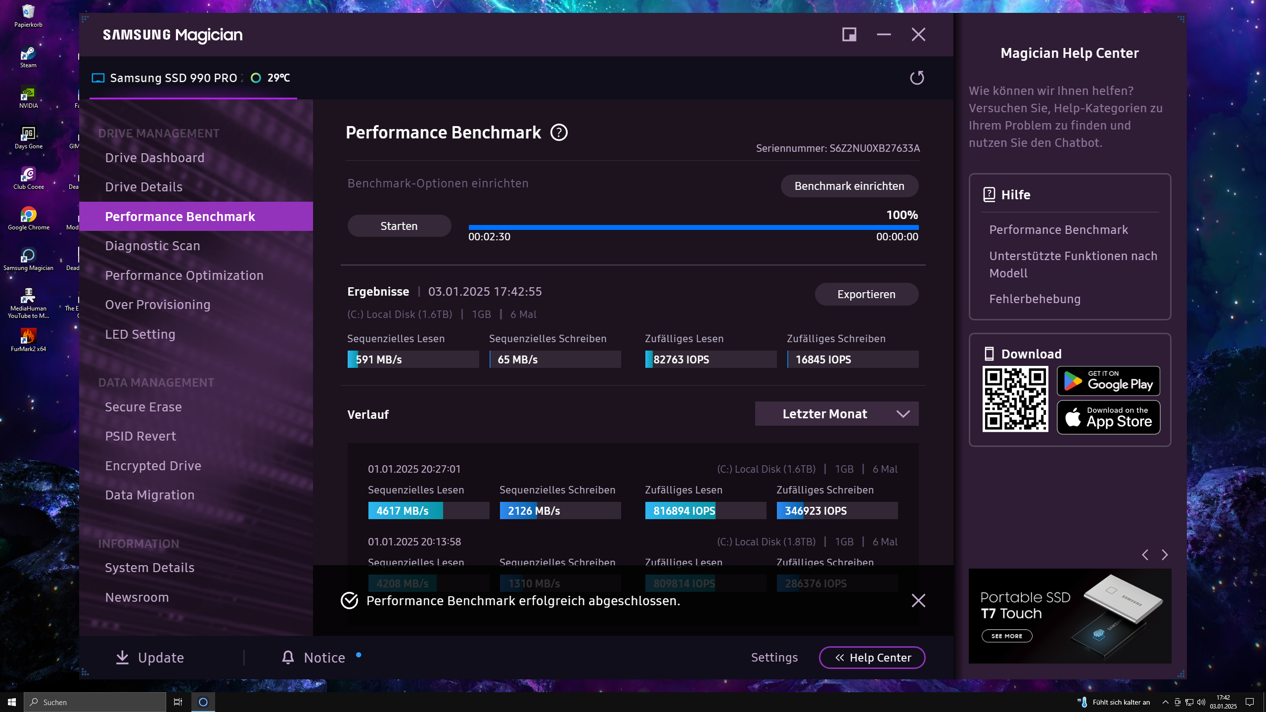

BmwM3Michi
Admiral
- Mai 2009
- 7.919
liegt dann wohl am Mainboard oder CPU, oder ein Kontaktproblem im Sockel. Ich würde mal die CPU rausnehmen und die Pins im Sockel der CPU anschauen. Aber vorsichtig, die Pins sind empfindlich. Dann die CPU vorsichtig neu einsetzen.

@BmwM3Michi nein liegt es nicht denn die SSD hat keine Error log Entrys ... die müssten angelegt werden wenn nicht alles in der Kette stimmen würde.

nein hab nur die samsung ssd drinxxMuahdibxx schrieb:du hast immer wieder stark schwankenden Werte ...
hab ich eben bereits gemacht auch treiber chipsatz neu trauf bring nixBmwM3Michi schrieb:liegt dann wohl am Mainboard oder CPU, oder ein Kontaktproblem im Sockel. Ich würde mal die CPU rausnehmen und die Pinsim Sockelder CPU anschauen. Aber vorsichtig, die Pins sind empfindlich. Dann die CPU vorsichtig neu einsetzen.
ich hab für die M2 auch keinen kühlkörper trauf die ist nackt trauf

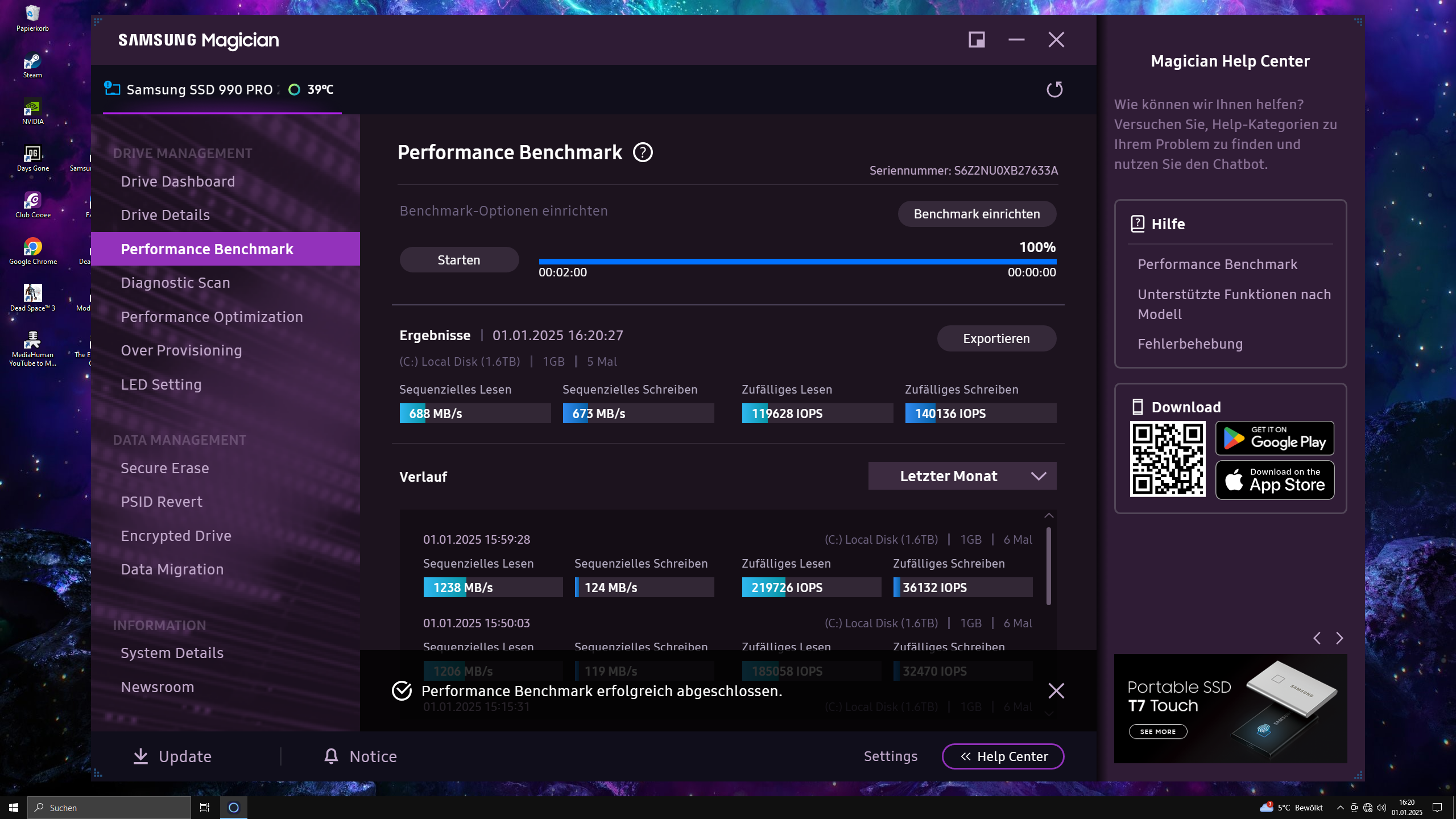

hast du mal einen Cmos-Reset versucht? Bios hast du ja schon aktualisiert.
Clear Cmos laut Handbuch: https://download-2.msi.com/archive/mnu_exe/mb/MPGB550GAMINGPLUS_DE.pdf

@BmwM3Michi Ja hab die aktuellste BIOS Version trauf gemacht

ich habe gerade bei meiner internen 980 Pro den Schreibcache deaktiviert. Ich wusste nicht, dass der Cache bei internen M.2 benötigt wird, aber wie man sieht: (PCIe 3.0 x4)
https://www.windows-faq.de/2020/03/04/schreibcache-der-festplatte-aktivieren-bei-windows/

@BmwM3Michi Gleich kommt der m2 Kühler an bei mir und dann teste ich noch Mal ich werde das Mal versuchen das von dir

Schreibcache ist jetzt aktiviert? Das wird ja immer schlechter. Jedenfalls hast du ja auch mit der Grafikkarte Probleme, wenn die schlagartig auf 80 Watt fällt beim zocken. Und die Probleme bestehen erst seit ein paar Tagen, laut anderem Thread?

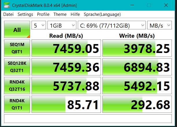

Die werte zwischen den Samsung 990 pro sind aber schon sehr Unterschiedlich.

stecke die SSD in den unteren M.2-Slot, und auch die Grafikkarte mal in den unteren Slot! Dann hängt alles am Chipsatz! Mal sehen, ob du dann noch Abstürze hast!
