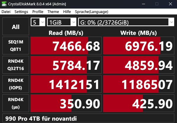

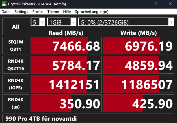

P.S.: die Screenshots am leichtesten mit Win+Shift+S machen und gleich hier im Forum mit Strg+V einfügen, etwa so:
Was Deine Werte betrifft - die Schreiblatenzen sind abnormal schlecht (HDD-Niveau). In dem RND 4K Q32T16 wird die volle Multicore-Leistung von Deiner CPU abgerufen: bitte schaue nach Deinem Energiespar-Profil in Windows und stelle evtl. "Höchstleistung" ein. Ist die CPU undervolted? :confused_alt:

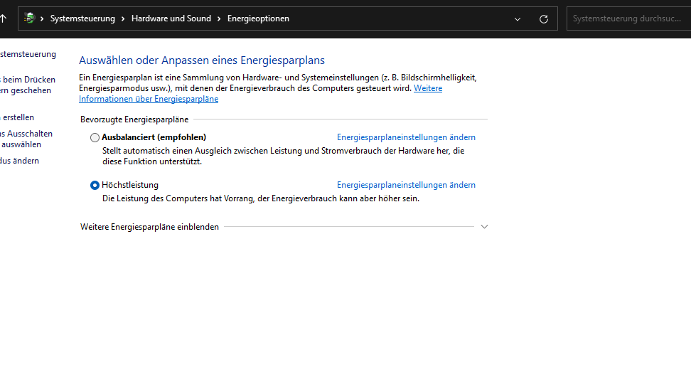

was die cpu angeht; ich nutze einen: 13th Gen Intel(R) Core(TM) i5-13600K, 3500 MHz, 14 Kern(e), 20 logische(r) Prozessor(en)
mein profil läuft auf "höchstleistung":
hast du eine idee, weshalb die schreibwerte so dermaßen schlecht sind? sollte ich eine retoure bei amazon beantragen?

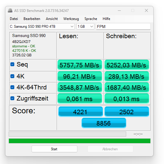

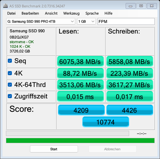

Wie sind die Werte von den anderen SSDs? Wenn's nur um die obere Zeile (sequentiell) ginge - dann würde ich sagen, die SSD steckt wohl im unteren M.2-Slot, der an den Chipset-Lanes hängt. Aber solch niedrige Q32T16-Ergebnisse sind auch dann weit von normal entfernt. Ich würde aber trotzdem probieren, die 990Pro in den obersten Slot (zwischen CPU und Graka) zu installieren - einen Versuch ist es wert.
Solch ein Verhalten habe ich nur einmal gesehen, als die SSD mit dem falschen Treiber lief - vielleicht hast Du mal andere SSDs im System gehabt und nun Treiberreste? Am einfachsten siehst Du mit welchem Treiber Deine SSD läuft -> im AS-SSD Benchmark. Da es ab 980er Generation von Samsung keine extra NVMe-Treiber für SSDs gibt, sollte die 990er mit dem Standard Microsoft NVMe-Treiber laufen. Im AS-SSD-Benchmark soll das wie bei mir aussehen -> "stornvme" in Grün (alter Screenshot, neue Firmware soll mit "4" statt "0" anfangen):
massaker schrieb:
Man könnte ja extra im HWiNFO64 die Auslastungen und Temps genau beobachten, zumindest im Taskmanager. Aber wenn Du da nicht exzessiv rumgetaktet (übertaktet/undervoltet) hast, dann wird's wohl nicht der Auslöser sein.
