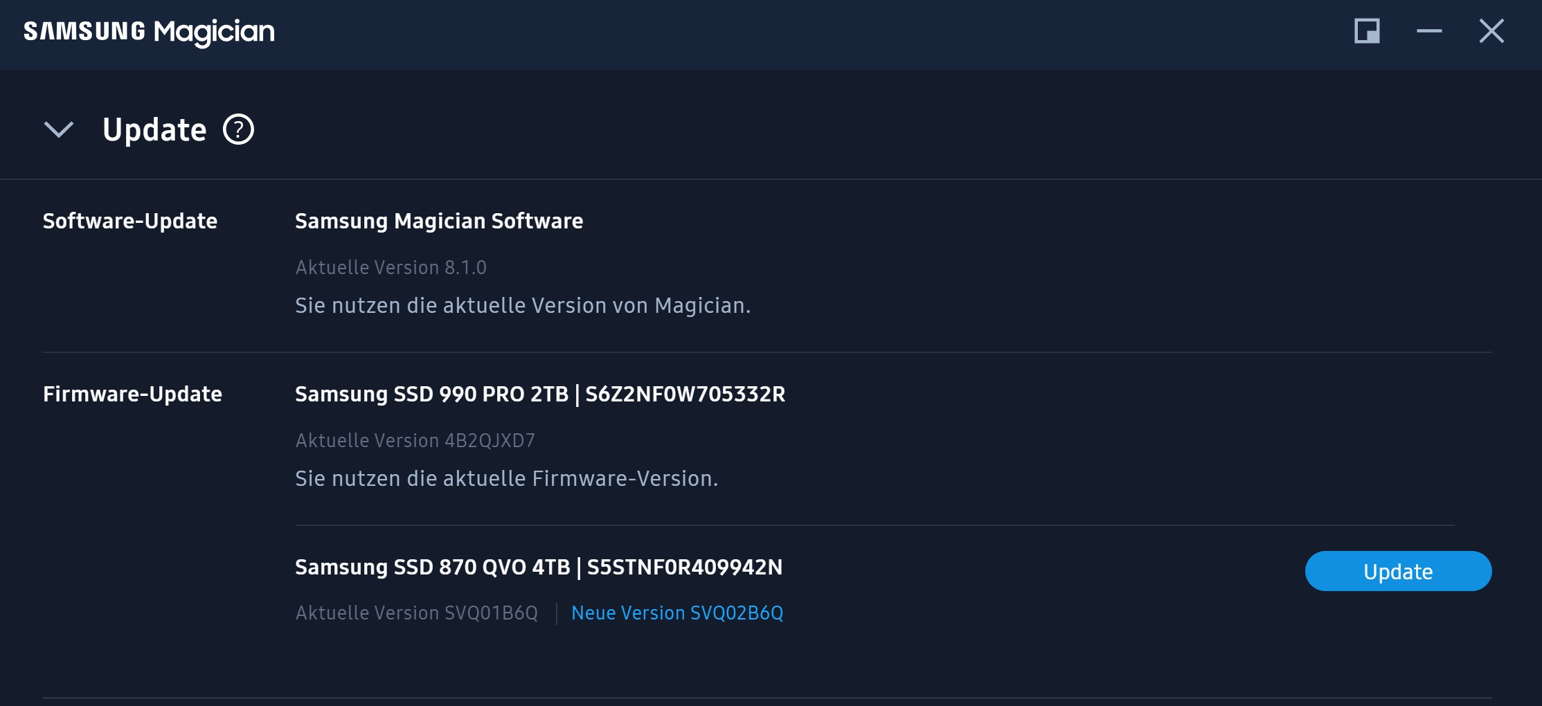

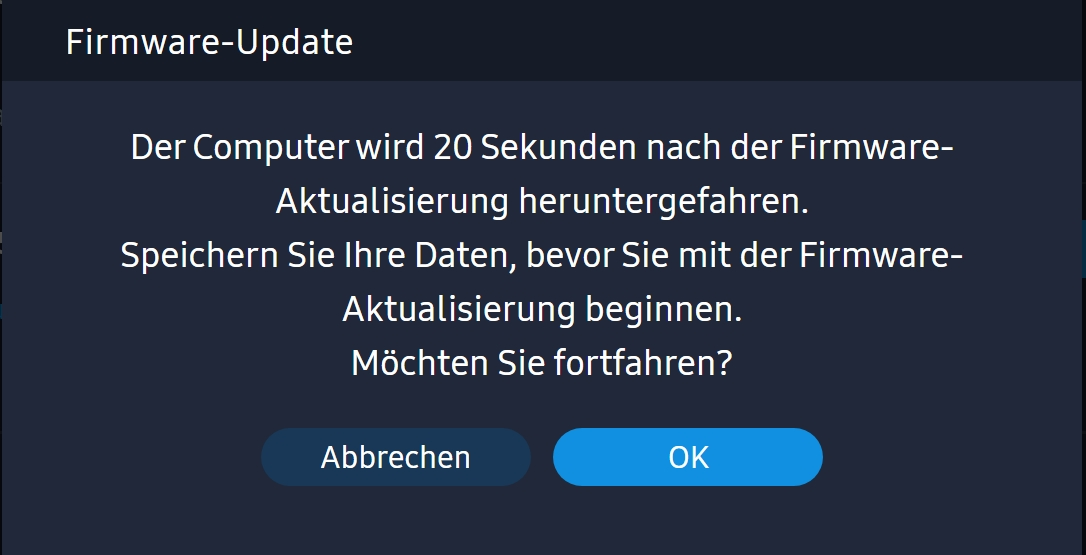

Hallo

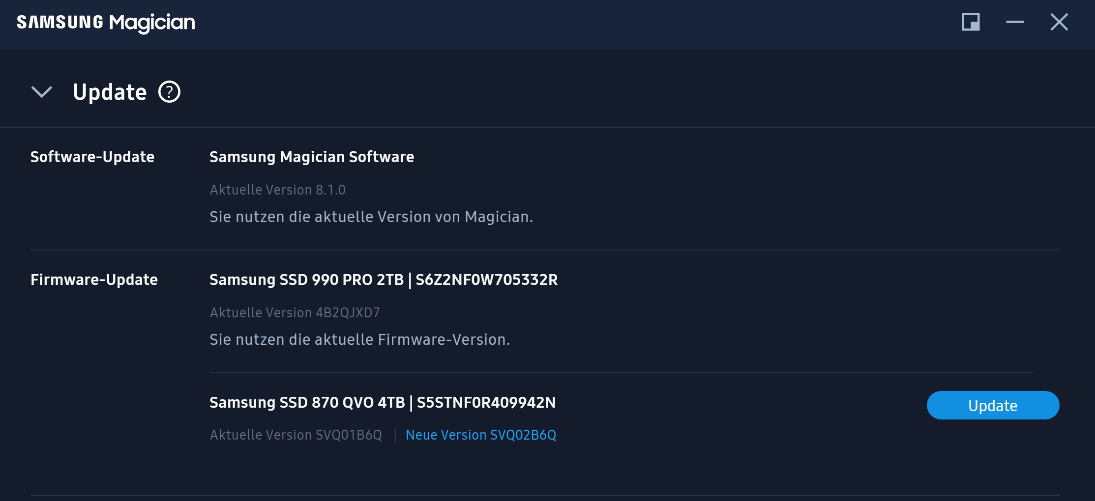

Ich hab eine gebrauchte QVO870 gekauft die ich in einem Receiver laufen lasse.

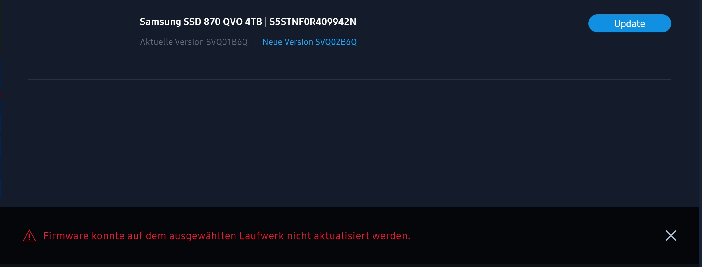

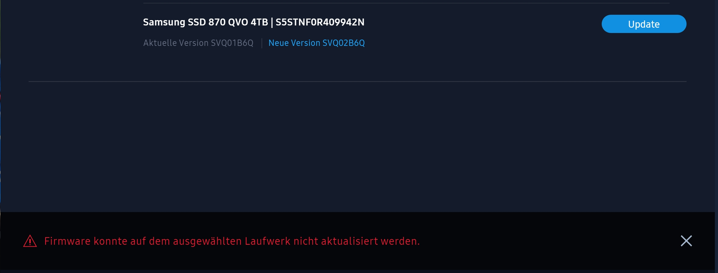

Laut Magican ist ein Update der Fw verfügbar (SVQ02B6Q) Via USB 3.2 bricht die Installation aber immer ab, er lädt diese wohl runter, dann jedoch kommt die Meldung das die Fw nicht installiert werden kann...
Geht das nur via sata, oder gibt's ne Möglichkeit das Update via USB zu installieren?
Gibt's ein Change log zur neuen FW?
Danke Ben

Gibt es Probleme mit der aktuellen Firmware? Was versprichst du dir von der neuen Firmware?
Firmware-Updates bergen eben auch immer ein gewisses Risiko und meine Meinung ist, dass man ohne triftige Gründe eher konservativ beim Updaten der Firmware sein sollte (also nicht jede neue Firm, die rauskommt, gleich draufhauen sollte). An der alten Weisheit "Never change a running system" ist schon einiges dran.
Und wenn die Sache über USB halbgar ist (was die Probleme, die du hast, zeigen), dann würde ich sehr dazu raten, die SSD auszubauen und es über SATA direkt zu machen.

Erledigt, hab den sata anschluß des Brenners genommen. Fw drauf, ab in den Reciver
Keine Ahnung obs Probleme gibt, wollte sie eben nur aktuell haben. Man weiss ja nie, und ein Changelog hab ich nicht gefunden, die ist bestimmt doppelt so schnell im Reciever ;)
Spieltrieb ;)
Natürlich via sata gemacht.

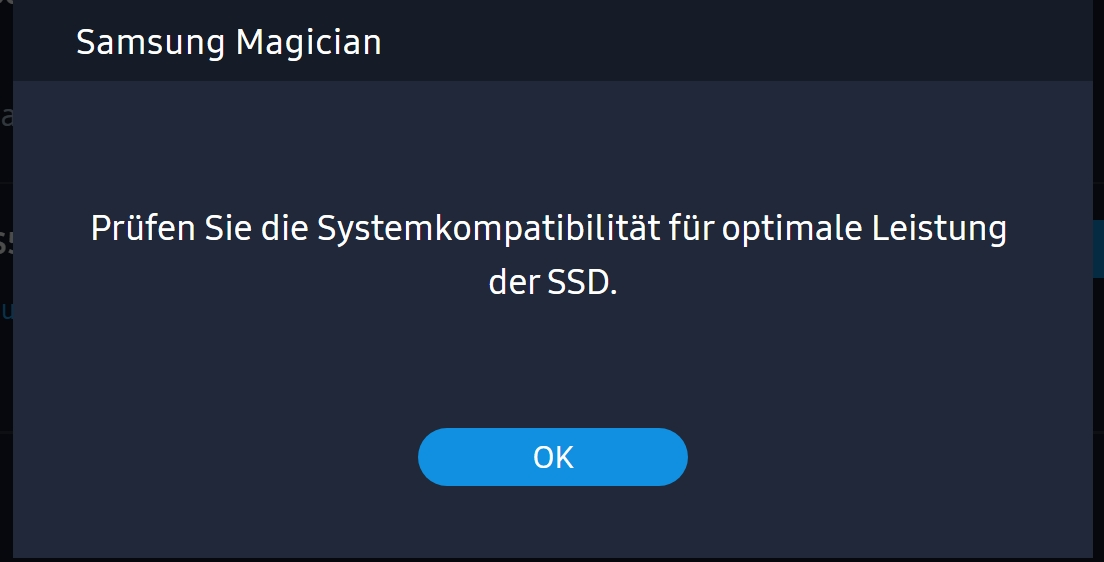

Ich würde ja die Warnung von Samsung in Bild 4 ernst nehmen.
Vielleicht klappt es ja mit der Aktualisierung zu einem späteren Zeitpunkt mit einem neuen Treiber.
Edit: Na dann konnte es ja auch nicht klappen! :D
