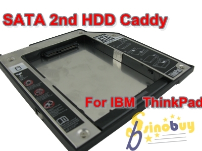

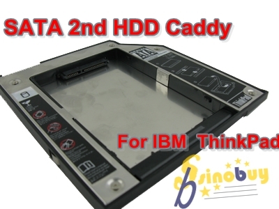

Die Bay ist vom Lenovo Thinkpad T40, genauer gesagt diese hier:http://www5.pc.ibm.com/ph/products.nsf/$wwwpartnumlookup/_62P4554?OpenDocument&sourcesite=lenovo
Glaubste das passt jetzt oder nicht? Was ist bei der Thinkpad IDE bay anders?
Hab noch nen Bild von der Bay angehängt.. Also den gleichen Formfaktor hats glaub ich nicht, aber mal gucken was man damit anstellen kann

Was anders ist, es gibt IDE und Sata, dein Laufwerk im Notebook sollte Sata haben.
Probier es einfach aus.
Ich schau mal, ob ich den Shop noch finde, in dem ich meins gekauft habe.
Edit:
Habs gefunden, dort siehst du auch den Unterschied zwischen den Caddys.
http://newmodeus.com/shop/index.php?main_page=product_info&products_id=244
Ich hab mir dann ebi meinem Notebookhersteller noch das passende Befestigungsmaterial und die Laufwerksblende zuschicken lassen, damit sowohl Laufwerk als auch Caddy ordentlich aussehen.

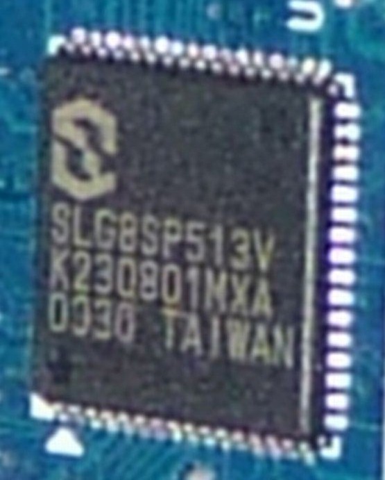

welchen PLL-Chip hast du ausgewählt? Beim Öffnen des Notebooks auf die Suche gemacht?
Wie verhält sich der Speicher (vor allem bei einer CPU mit 1066MHz FSB)?
Könntest du einen Screenshot von CPU-Z machen?

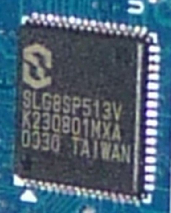

So....ich hab jetzt quasi alle PLLs durchprobiert, die von SetFSB angeboten werden.
Bisher liest nur "ICS932S401EGLF", "ICS9LPRS355BGLF", "ICS9LPRS365BGLF" die richtigen Werte aus:
Dazu auch ein paar nützliche Links: PLL mod, 200mhz to 266mhz help please
Und: How to find the clock generator (PLL) in your notebook/desktop.
. Dazu auch ein paar nützliche Links: PLL mod, 200mhz to 266mhz help please
