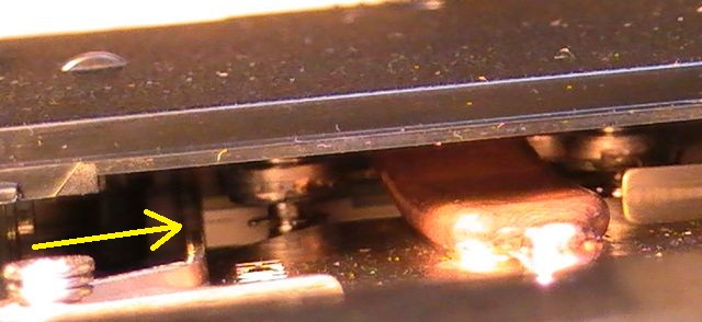

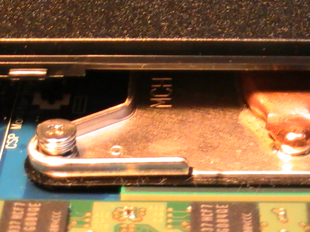

mein R522 Edira ist eindeutig gesockelt, wenn man denn RAM deckel abnimmt , am besten nimmt man dazu ein irgendwas aus Kunststoff zum auf hebeln, dann sieht man denn RAM und dadrüber denn Chipsatz, auf dem Kühler steht auch MCH.
so genau dahinter, einfach der Heatpipe folgen , sieht man denn sockel samt CPU und Verschraubung
wenn man nach rechts schaut sieht man das da noch eine Kühlplatte(nicht auf dem Bild zu sehen, da kaum einzufangen) ist ich würde vermuten die verlötete HD4650.
ach so öffnet denn Deckel ab und zu, da sammelt ich gerne Staub an

an die heat pipe kommt man da ganz schlecht ran, aber wenn du denn RAM deckel abnimmst wirst du sehen das er durch die lüftungs- löcher Luft rein zieht, bei mir hat sich schon jetzt, nach paar Monaten, leichter Staub angesammelt!

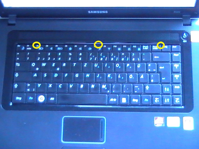

die Tastatur wurde von mir gestern auch gereinigt, geht ganz leicht, auf der Unterseite zwei schrauben lösen die durch KBD gekennzeichnet sind.

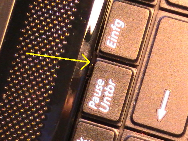

Dann sind die klammern leicht eindrücken siehe Bilder
Die Tastatur wird noch an denn seiten gehalten einfach aufgeklappen, aber VORSICHT das Kabel nicht rausreißen
