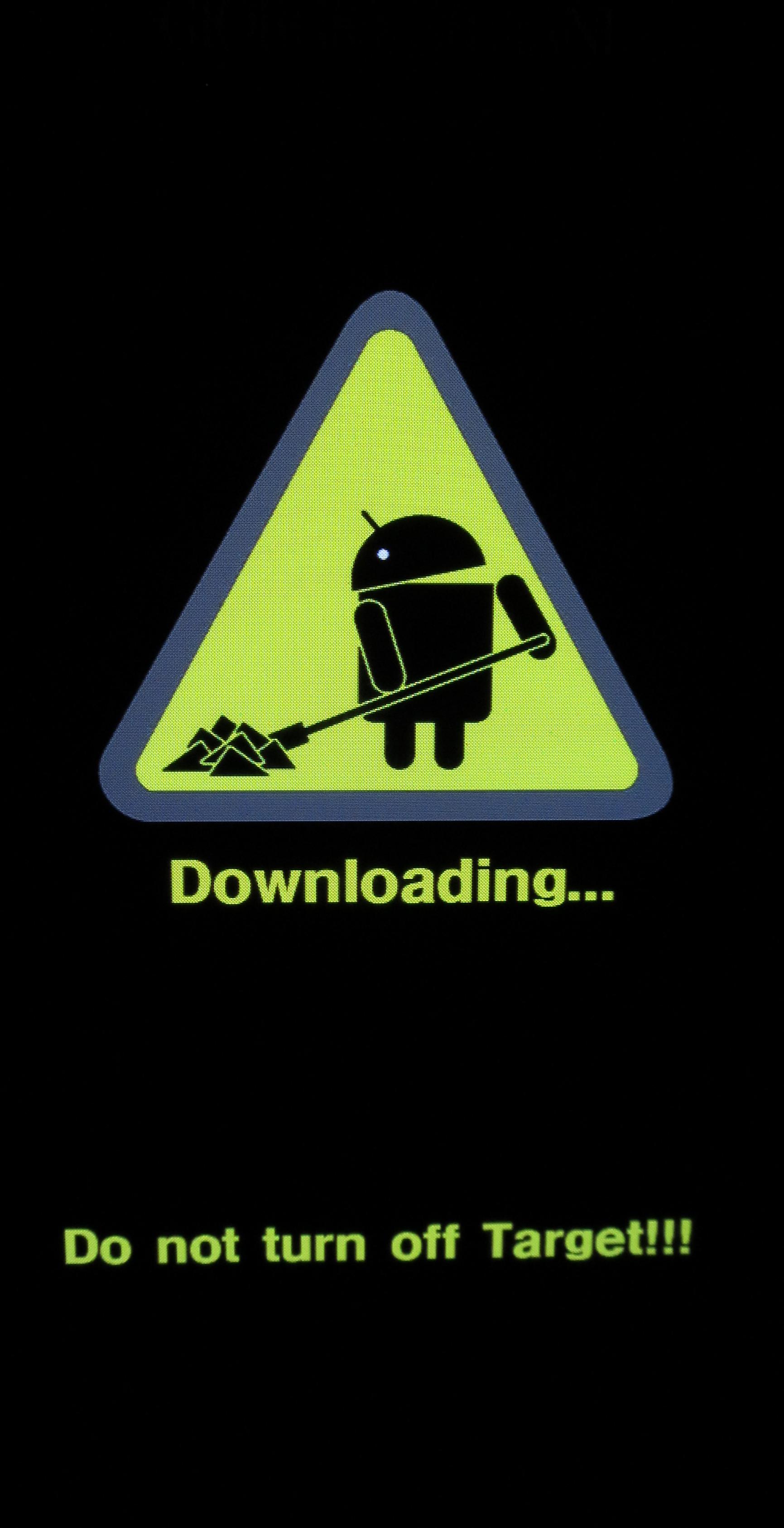

ich bekomme es nicht mehr eingeschaltet es kommt dieses Bild was sich nicht abbrechen läßt , was kann denn das für ein Fehler sein,
oder ist das Smartphone kaputt ?
es hatte davor noch ganz normal funktioniert
das ist mal grade 4 Wochen alt und noch nie runter gefallen ,
Wlan und UMTS/Blutus ist war vorher ausgeschaltet als ich es gestern ausgeschaltet hatte , es ist auch nicht am PC angeschlossen .
das ein zigste was ich vorher gemacht hatte, ich hatte es am Ladegerät und es da ausgeschaltet .
dieser Fehler wird nach dem einschalten auf ein mal angezeigt

Ist wohl ein Softwareproblem. Einschicken und gut ist.
Das ist ansich keine Fehlermeldung. Der Downloadmodus wird von den meißten Usern verwendet, wenn per Odin eine Samsung Rom draufgespielt oder der Kernel gewechselt werden soll.
Wenn gar nichts geht und du keine Garantie hast, könntest du aufjedenfall abhängig von der Ausgangsrom eine frische Rom per Odin draufflaschen.
Akku raus und wieder neu probieren starten, wenn es wieder kommt, ist es nicht schlimm da du damit einfach eine neue rom einspielen kannst (ist nur der downloadmodus) keine panik also :)

Das SGS kann sich nicht einfach so updaten, OTA-Updates gibts meines Wissens dafür nicht ( ist schon bisschen her dass ich ne Samsung Rom drauf hatte ;-) ). Somit können die offiziellen Updates nur über Kies gemacht werden und dazu muss das Handy mit dem PC verbunden sein, was ja bei dir nicht der Fall war... Du hast nicht zufällig den Menü-Knopf, die Lautstärketaste unten und den Ein-Aus-Knopf gleichzeitig gedrückt? Denn das ist eigentlich der einzige Weg um ohne PC in den Downloadmodus zu kommen.... sonst würde ich nämlich auch von einem Defekt ausgehen.
