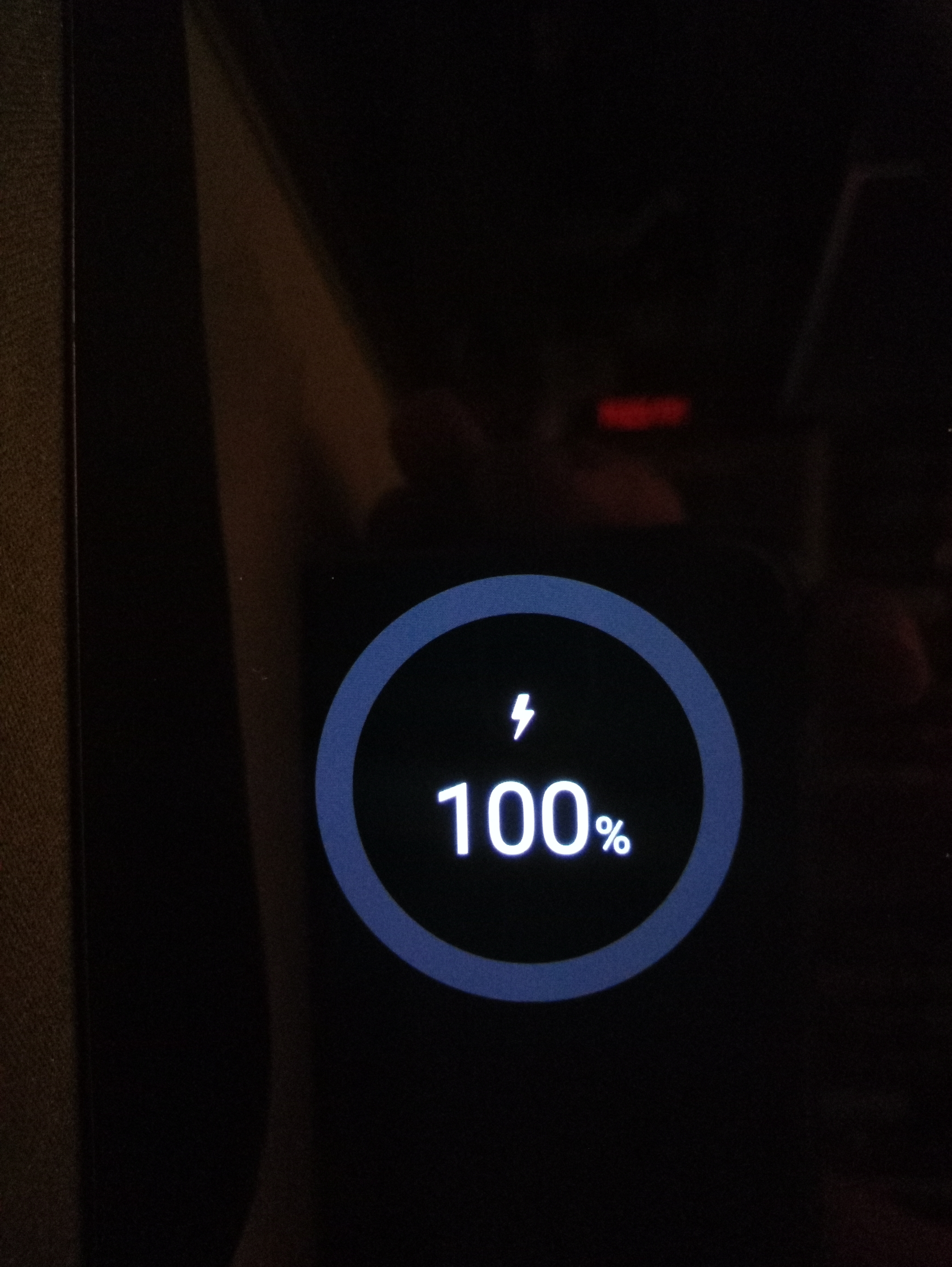

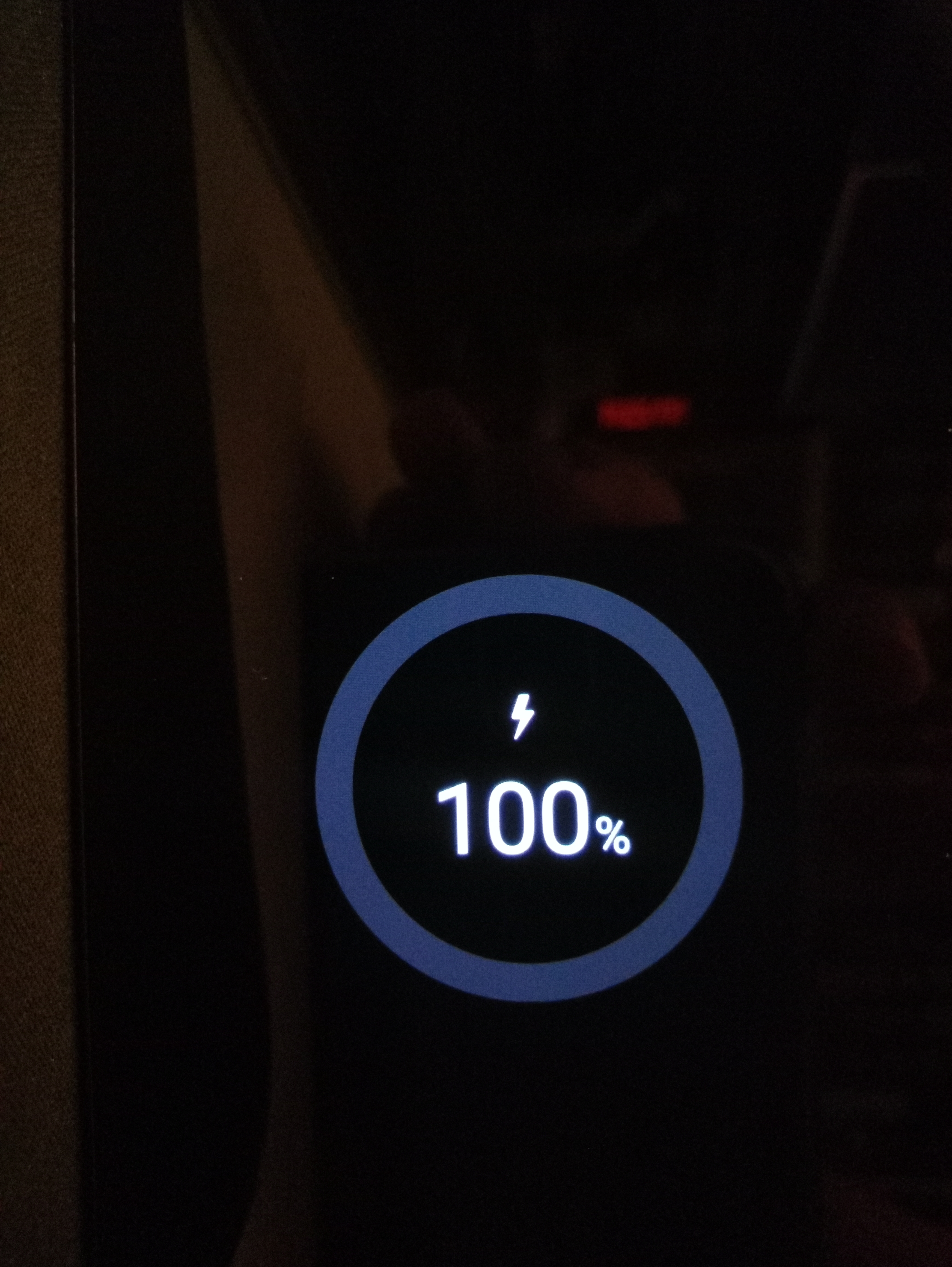

Zuerst kam ich mit den beschriebenen Tastenkombinationen schon nicht in den Download Mode... Wenn ich VolumeUp+Down gedrückt halte und das USB-Kabel anstecke (1000x, auch schon umgekehrt, versucht), kommt einfach immer nur der Ladezustand:

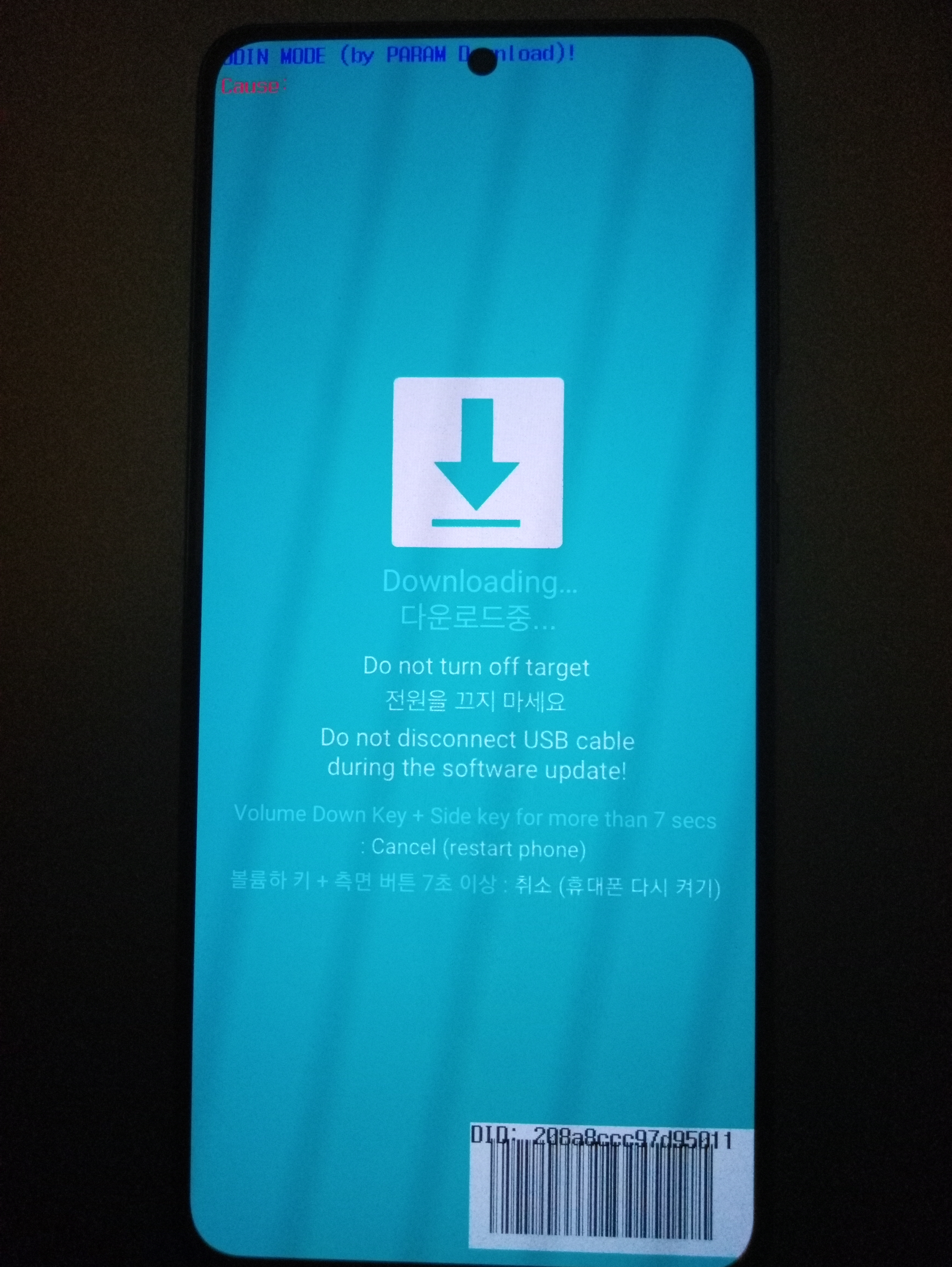

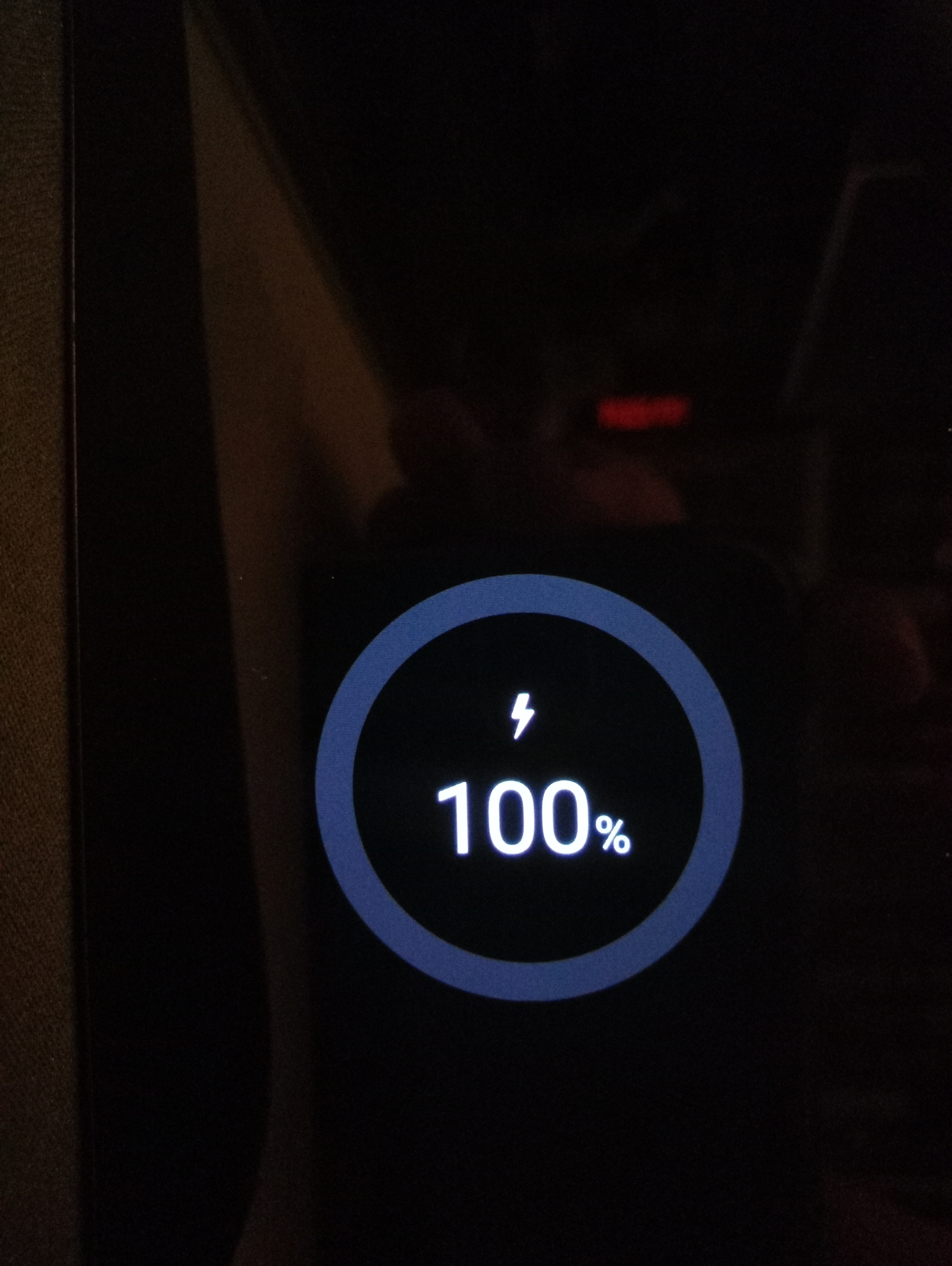

Das klappte also schon mal. Der Screen des Download Modes sieht bei mir jedoch so aus:
Er bietet gar nicht die Option der Entsperrung per VolumeUp! Man kann lediglich mit VolumeDown+Power canceln. Ich suchte nach Alternativen, lernte dabei aber, dass es beim S21 kein fastboot gibt.

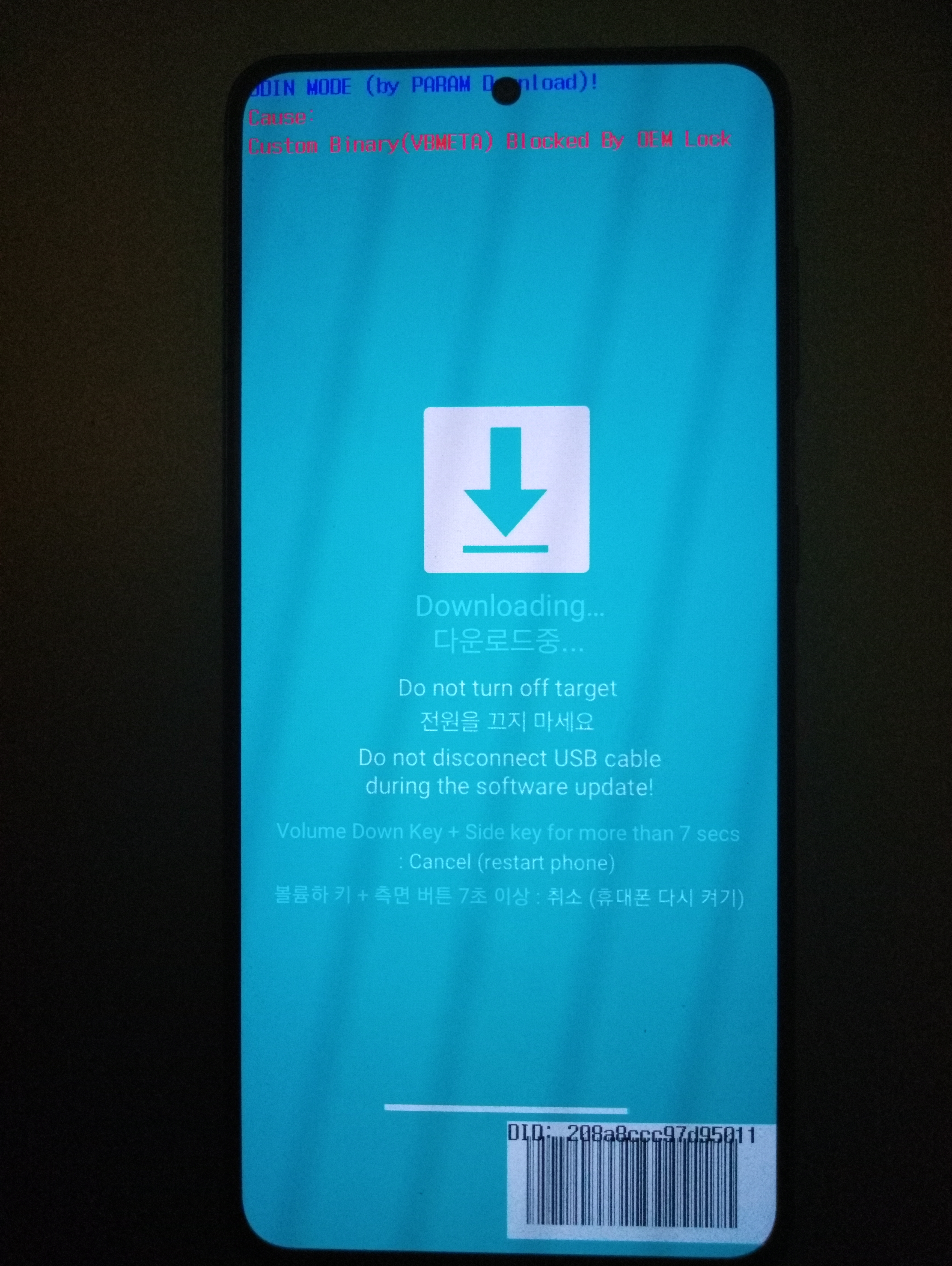

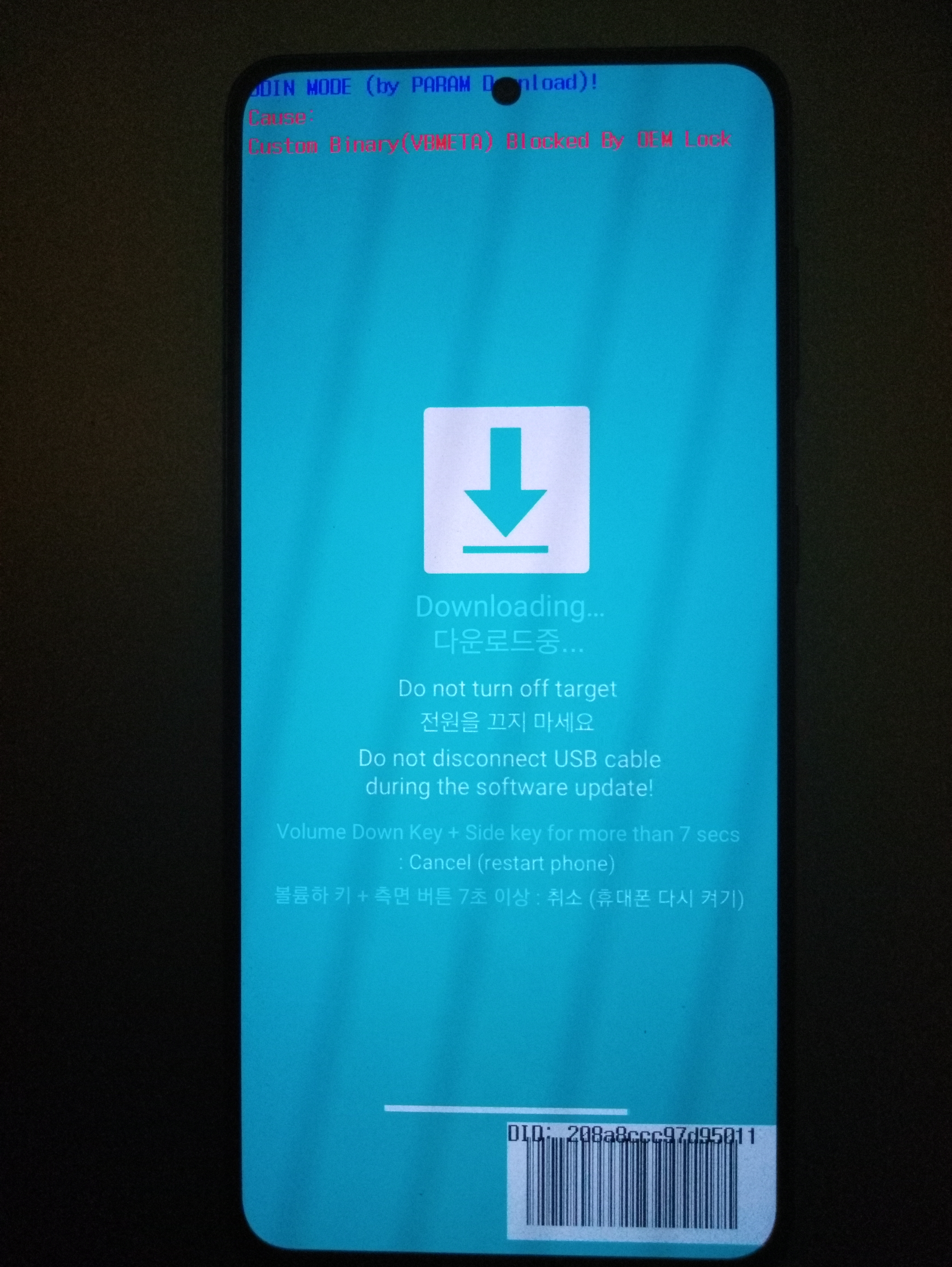

Zuerst hatte ich das Flashen (per Odin, ROM über Frija erhalten und mit Magisk gepatcht) sogar ohne das eigentliche Unlocken probiert (dachte, dass das Aktivieren in den Entwickleroptionen schon reichen müsste), bekam dann aber eben diesen Screen:

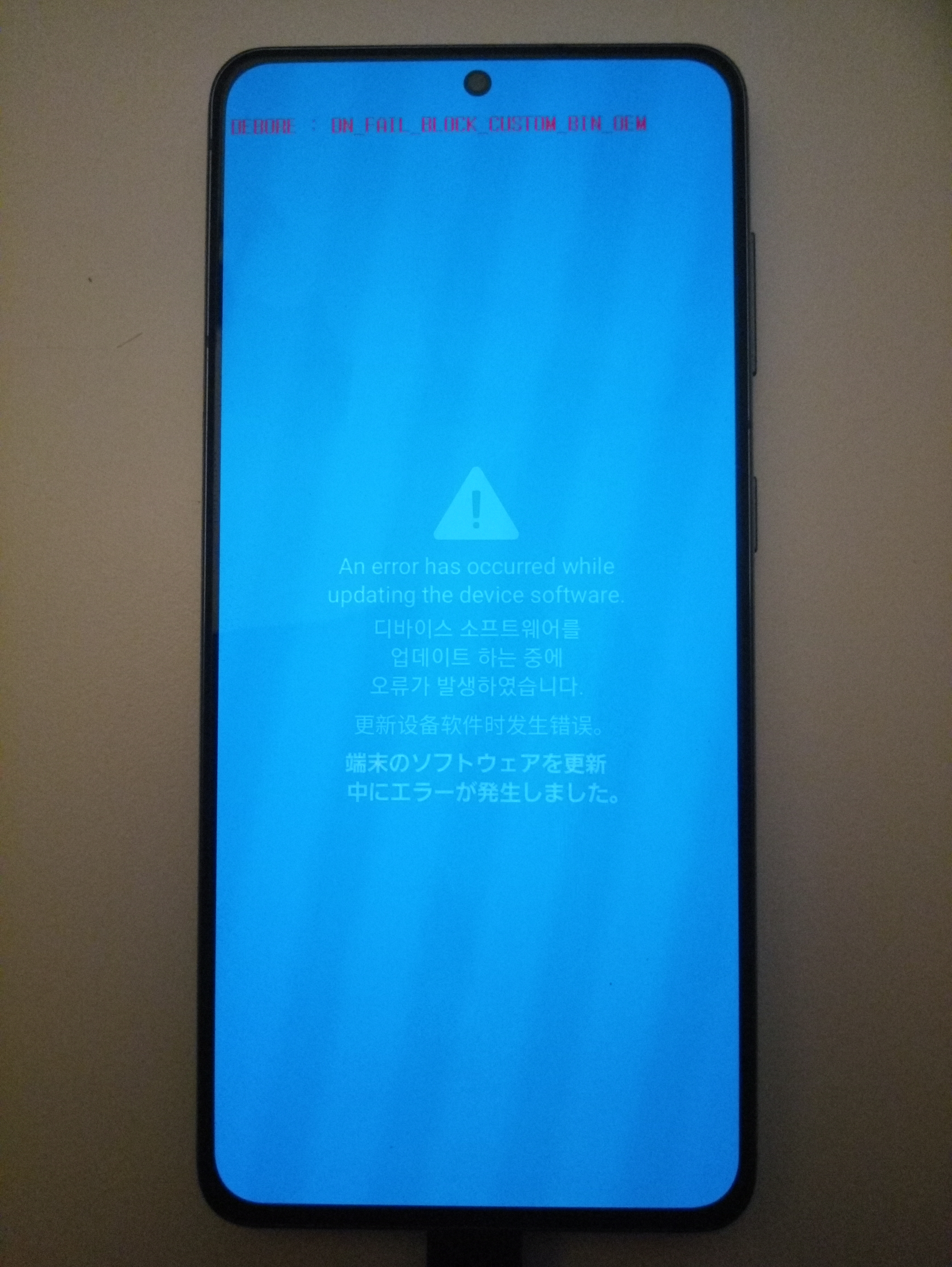

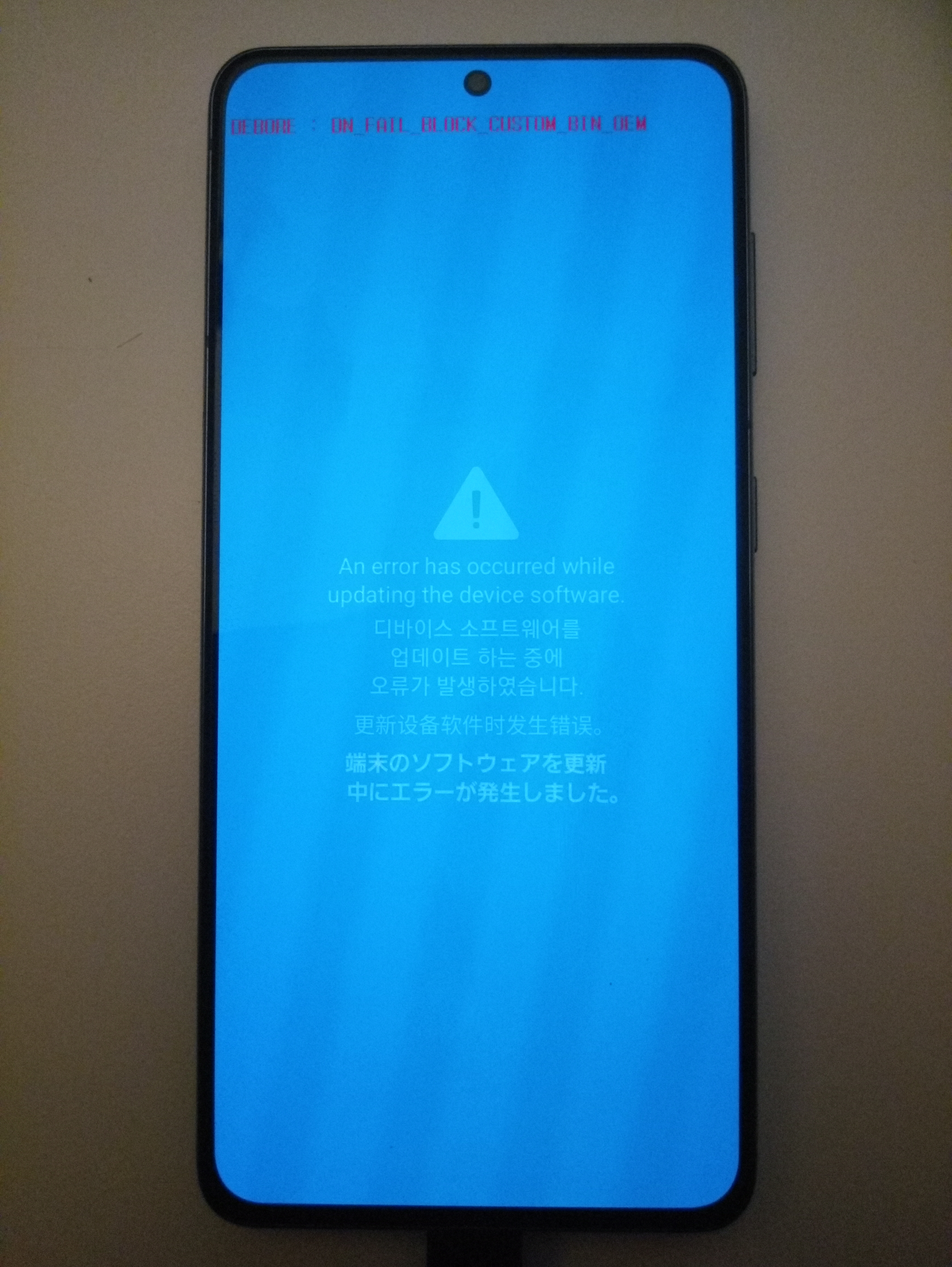

Und beim anschließenden Bootversuch den hier...:

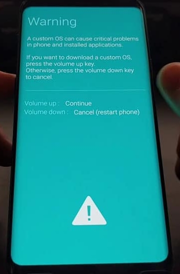

2. Starten Sie es dann in den Download-Modus.
3. Halten Sie danach die Lauter-Taste einige Sekunden lang gedrückt, bis Sie in den Geräte-Entsperrmodus gelangen.
4. Drücken Sie abschließend die Lauter-Taste, um das Entsperren des Bootloaders zu bestätigen.

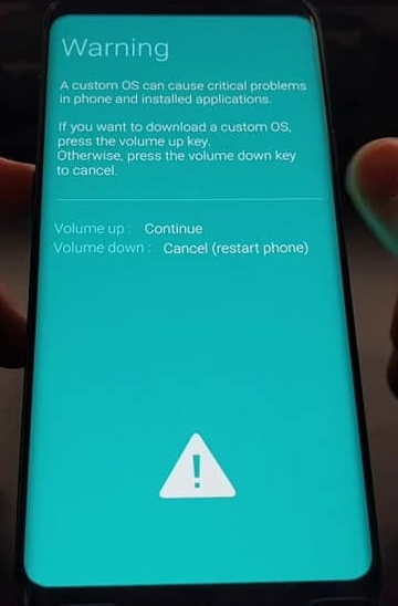

Genau das habe ich doch gemacht. Das ist der überall beschriebene Weg, vgl. mit meinem link. Man findet aber im Gegensatz zu diesem nirgendwo etwas zu der Situation, wenn der Download-Modus diese Option der Lauter-Taste gar nicht anbietet. Siehe mein zweites Bild. Ich bekomme nicht diesen Screen, auf den sich all die Anleitungen berufen:

Würde der von Dir vorgeschlagene Weg irgendwas ändern? Bevor ich etwas flashen kann, muss doch erst der Bootloader entsperrt sein. Sonst passiert eben das, was ich beschrieben habe: beim Flashen kommt am Ende die Meldung, dass die Custom ROM (mit Magisk gepatched) geblockt wurde (drittes Bild).

Danke. Habs also nochmal versucht, mit Wartezeit, mehrmals. Nö. kommt immer erst der Kreis mit dem Blitz, er orientiert sich wie weit der Akku geladen ist/werden muss und das wars...

Danke, hab da mal geschaut und ein Video gefunden. Ist zwar auf Spanisch, es zeigte sich aber genau das bekannte: wenn andere so vorgehen, bekommen sie den speziellen Unlock-Screen. Ich dagagen nicht.
