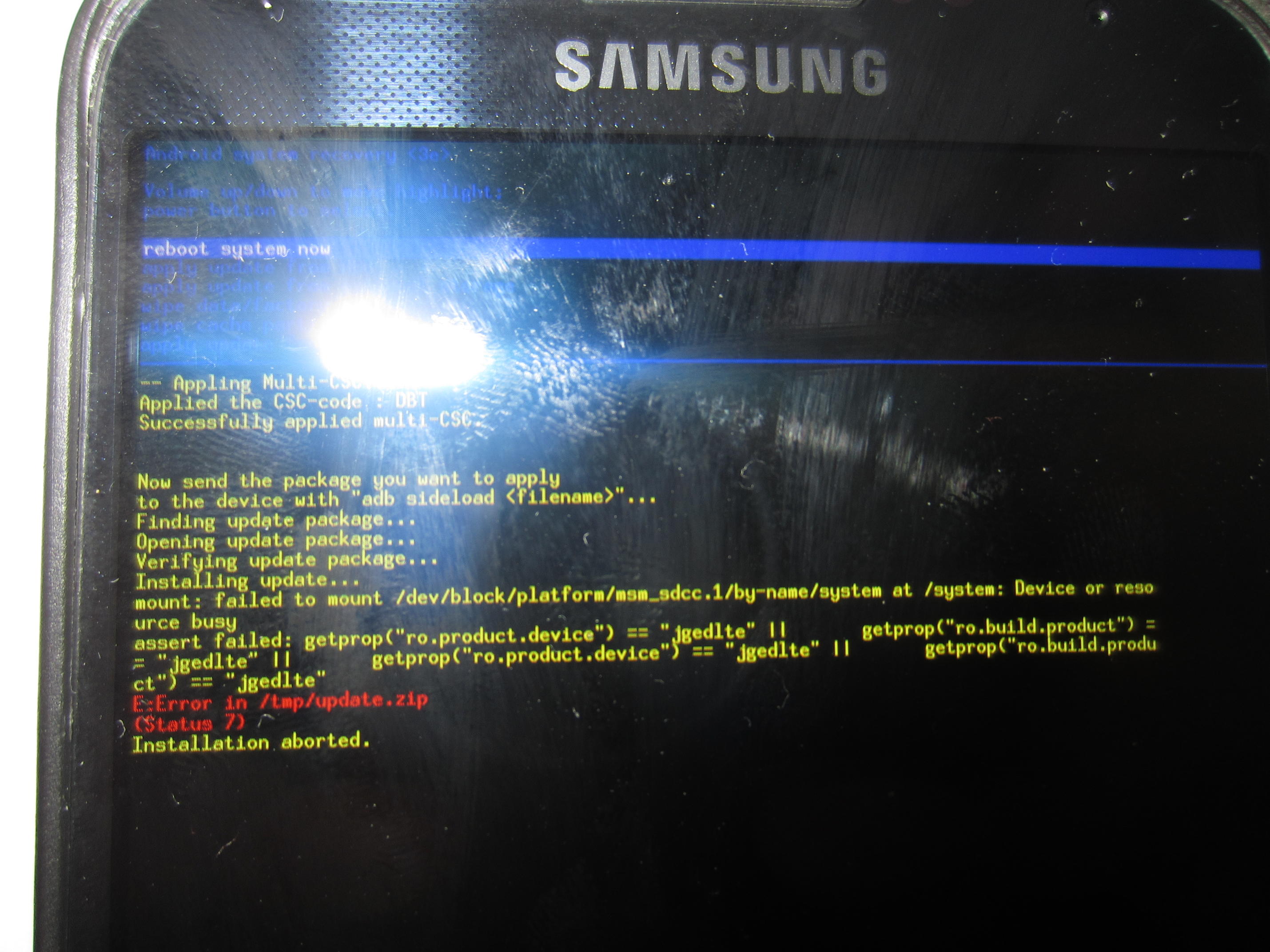

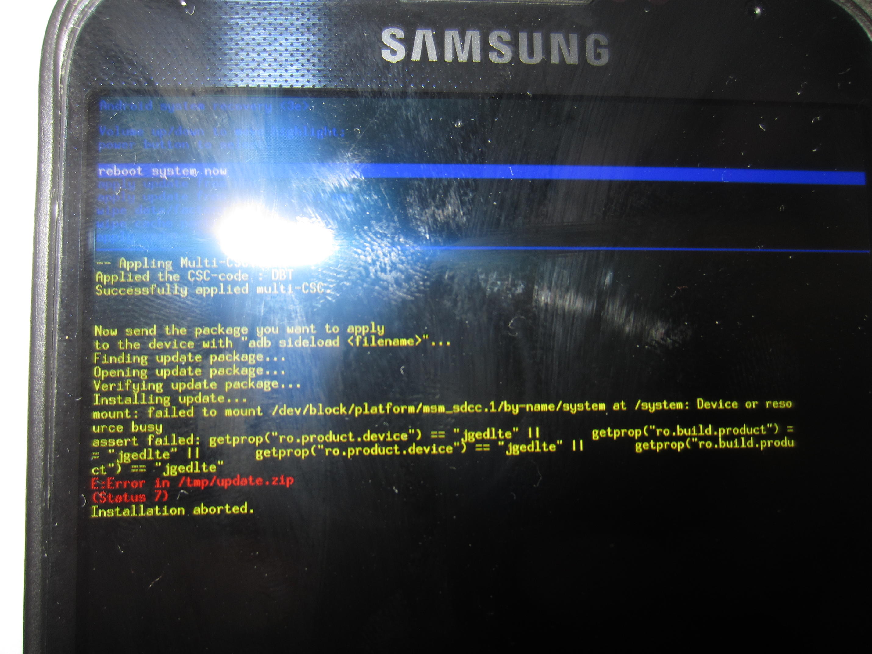

IMG_1977.jpgAlso habe mir alle Pakete und nötigen alle Treiber heruntergeladen die ich brauche, habe das Updatepaket nun versucht per Sideload mit Stock und Twrs drauf zu bekommen. Alles schön und gut nun kommt aber wieder ein Error. s. SS.
Ich glaube ich gebs ersteinmal auf, schade dann halt kein Lolli, aber wenn jemand Ratschläge hat her damit.
Das Fullimage für Odin hat ne tar.md5 endung, ist schon entpackt. die Updatedatei für adb Sideload musst ich umbennenen, da die andere Orginalbezeichnung garnicht gefunden von der Konsole
Aber daran kann es doch nicht liegen?
zogger CkY schrieb:
Status 7 error deutet auf einen fehler in der .zip hin.
Nicht unbedingt. In diesem Fall wird der Fehler wahrscheinlich geworfen, weil die Überprüfung auf kompatible Geräte fehlschlägt.
@TE: Nein, daran kanns nicht liegen. Hast du mal versucht, erst per Odin ein sauberes 4.4.4 GPE image zu installieren (inkl. Original Recovery) und dann per adb sideload die ZIP? Ansonsten habe ich auch keine Idee. das einzige, was dann wohl bleibt ist das verlinkte 5.0 ROM zu flashen.
