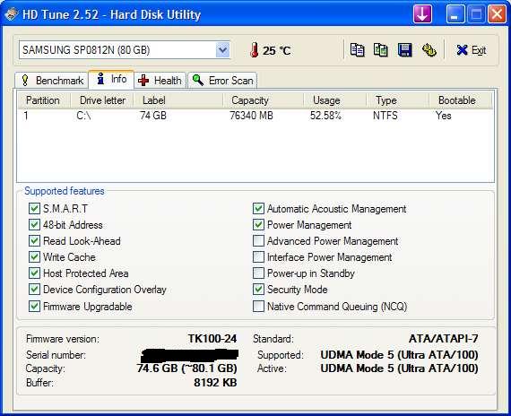

Meine Samsung Spinpoint SP0812N läuft nur auf UDMA 5 statt 6 laut HD Tune oder Systemsteuerung. Laut Hersteller ist sie UDMA 6. http://www.samsung.com/Products/Har...es/HardDiskDrive_SpinPointPSeries_SP0812N.htm
Hab nur vor ein paar Wochen XP neuinstalliert. Im BIOS steht auch nur der 5er Mode.
Der alte Trick, den Primären IDE-Controller zu de-/installieren wird auch nix bringen wenns im Bios schon falsch is.
An was liegts?
Am Bios von neuen Board?
Nen Jumper? Hab eigentlich keinen an der Platte geändert?
Defekt?

Eieiei. Da hat aber einer die Sufu nicht bemüht. Ich sag nur "hutil"
Kannst du bei Samsung runterladen. Dann auf ne Bootdisskette und dann den UDMA Modus auf Max 6 ändern. Alle Samsung Platten werden aus Kompatibilitätsgründen werksseitig auf UDMA5 gebremst.
Samsung schreibt aber auch "Default : UDMA 100 Mode 5"
Somit muss man explizit den UDMA 133 Mode 6 aktivieren
Allerdings ist es vollkommen unwichtig ob 100 oder 133 MB/s
Deine SP0812N erreicht so oder so weniger als die Hälfte vom Mode 5 :rolleyes:
Also vollkommen ohne Auswirkung wenn du sie im Mode 6 betreiben würdest!!
Die Platte is fast 2 Jahre alt und lief immer auf UDMA 6, also nix Werkeinstellung. Aber hab vor kurzem die Platte mal mit hutil getestet, vielleicht hat sich da was verstellt. Schau gleich mal nach.
Danke für den Tipp.
Dass Mode 6 nix bringt weiß ich auch. Will logischerweise aber die beste Einstellung haben, vor allem bei der Systemplatte. Mode 5 hatte ich vor 3 Jahren...
