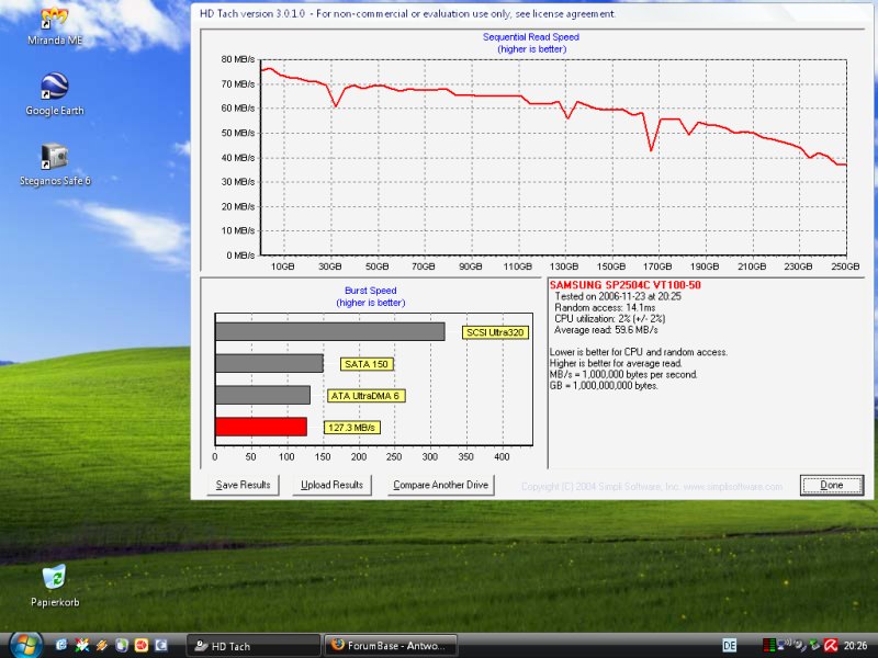

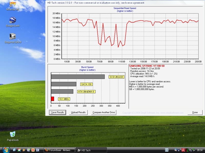

Ähhhh. Habe auch Probleme mit der SP2504c und im Gegensatz zu den Werten von aol_user habe ich deutlich schlechtere Werte!
Habe immer das Problem, dass mein Rechner beim Schreiben auf die Platte für ca.25s einfriert und das manchmal öfter hintereinander. Beim Lesen läuft sie prima!!
Die Werte sind doch eigentlich ncith wirklich in Ordnung, oder?
Woran kann das liegen??

Fehler gefunden, warum die so langsam lief. Lag daran, dass die im PIO Mode war!
Bleibt noch das Problem mit dem Einfrieren!
