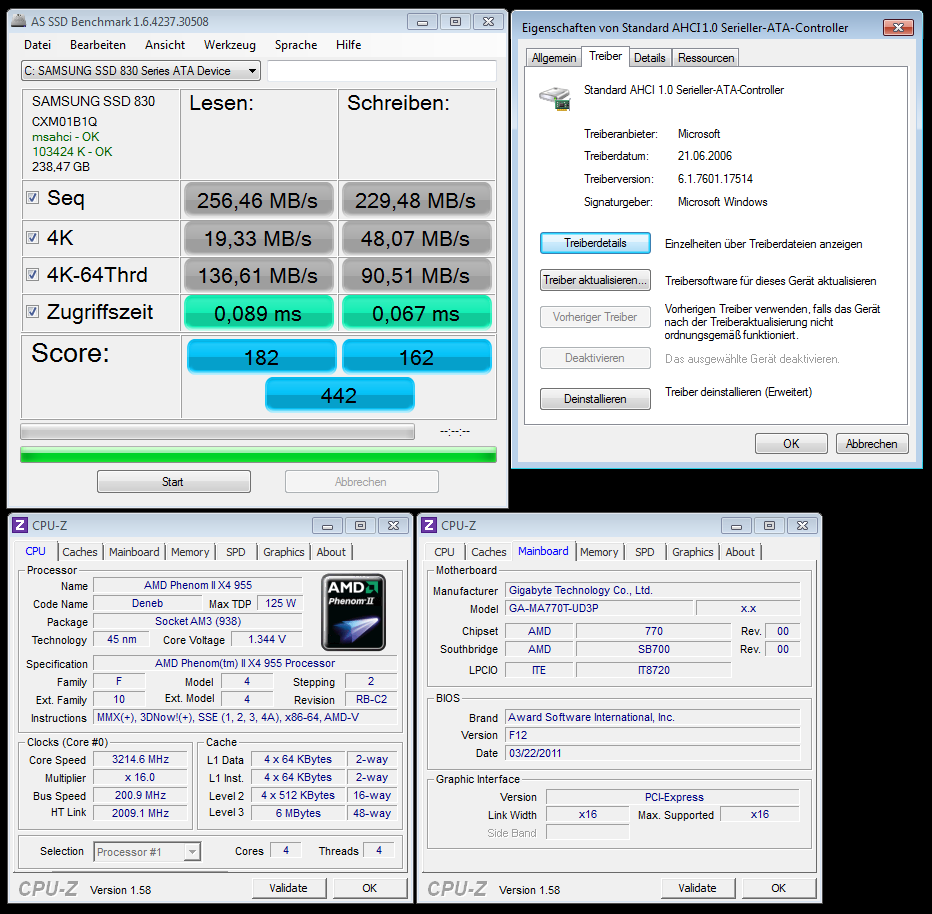

Hier direkt nach der Windows 7 Installation (ohne Treiber Updates) die ersten Meßergebnisse (Phenom II X4 955 BE C2 | GA-MA770T-UD3P BIOS F12):
Die Zugirffszeiten sind viel, viel zu hoch und die 4k Werte daher viel zu schlecht. Installieren mal die anderen Treiber, aber nicht den AMD_AHCI und benche dann mal mit prime auf einem Kern während AS-SSD läuft.
Um den Unterschied mit prime95 (auf einem Core) zu unterstreichen, vorerst ohne Update des Treibers die neuen Testergebnisse:
  • Samsung_SSD_830_256GB+GA-MA770T-UD3P-BIOS-F12+MSAHCI-6.1.7601.17514+prime95.PNG
Ok, das sieht schon anders aus. Die Energiesparoptionen haben da gewaltig gebremst.
Über Windows 7 Home Prof x64 Boardmittel wird der Microsoft AHCI Treiberversion 6.1.7601.17514 (Treiberdaum 21.06.2006) nicht aktualisiert; Treiber ist vermeintlich aktuell.

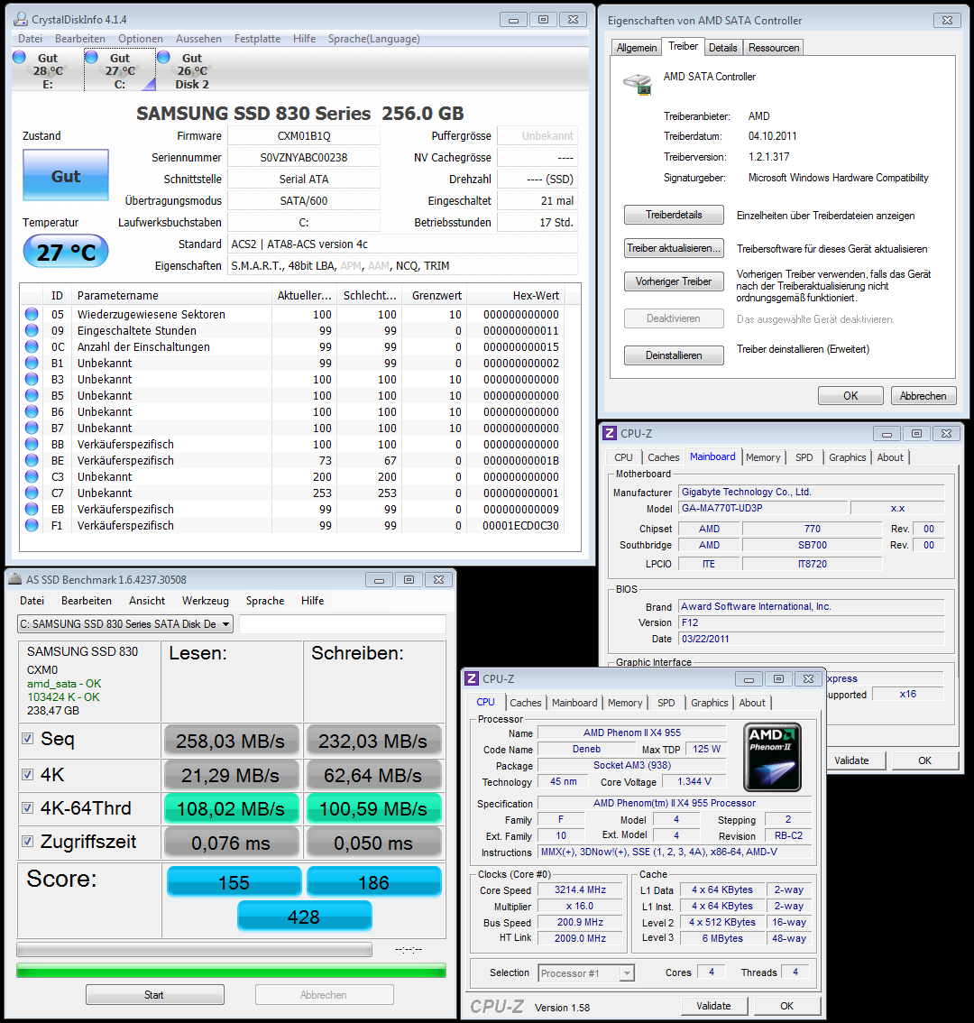

Werde nun in der Hofnung auf die Diskussion zu TRIM und SB710 (siehe http://forum.gigabyte.de/index.php?page=Thread&postID=47292) ein Update auf den AMD Treiber durchführen.
Bechmarkergebnisse mit AMD AHCI Treiberversion 1.2.1.317 [Revision Number 11.12; Release Date 12/13/2011] (Quelle der Treiber http://support.amd.com/us/gpudownload/windows/Pages/raid_windows.aspx):
