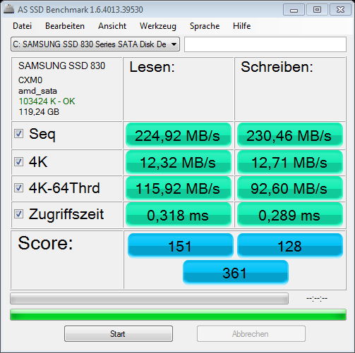

ich wollte mich hier mal bei Besitzern der Samsung 839er SSD (128GB) nach Erfahrungen mit der Secure Erase Funktion der "Samsung SSD Magician" Tools erkundigen. Ich erreiche relativ schlechte Werte an meinem x121e ThinkPad (AMD E350), da müsste trotz Sata II eigentlich mehr drin sein (siehe Anhang). Ich vermute die schlechte Performance meiner SSD könnte an der Vorgeschichte meiner Win7 Installation liegen:
Bei der ersten Windows Installation habe ich meine Samsung SSD in 2 Partitionen unterteilt, eine fürs System und eine für Daten, so wie ich es immer auf meinen HDD´s gehandhabt habe. Zudem war die 100MB System Partition mit drauf, die Win7 ja immer automatisch anlegt. Ich habe schnell gemerkt dass bei ner 128GB SSD ne Unterteilung in System und Daten keinen Sinn macht und wollte die Partitionen wieder zusammenlegen, habe dabei aber aus versehen die 100MB Partition zerschossen sodass das System nicht mehr booten konnte. Da ich noch nicht viel Installiert habe hab ich kurzerhand einfach das System neu aufgesetzt. Durch nen bisschen rumlesen habe ich nun rausgefunden, dass vor jeder Neuverwendung der SSD die Platte per Magician Tool ein "Secure Erase" durchgeführt werden sollte, das habe ich zwischenzetlich leider nicht getan ...
Nun überlege ich die SSD nochmal per "Secure Erase" zu löschen und mein System neu aufsetzen. Hat jemand von euch Erfahrungen mit der "Secure Erase" Funktion? Hat es bei euch etwas gebracht?

AW: Samsung SSD 830 Series / 64GB, 128GB, 256GB, 512GB
guten morgen shb89:
also ich kann dir jetzt nichts direkt zum Secure Erase sagen, aber ganz so mies finde ich deine Werte gar nicht.
Wenn du mal vergleichst zu meinem Benchmark computerbase.de-Benchmark Ergebniss wirst du feststellen, dass auch nur die Zugriffszeit und die 4k Werte etwas schlechter sind. Hier wäre allgemein interessant wie deine Konfiguration ausschaut. Ein weiterer Punkt wäre eventuell der AMD Treiber, da kenne ich mich nur aber nicht genügen aus.
Im übrigen ich musste mein System auch ein zweites mal neu aufsetzen und habe kein Secure Erase durchgeführt.
Grüße Basti
Hey,
grade bei den Zugriffszeiten oder den 4k Werten holt dein System das dreifache aus der SSD heraus. Eventuell liegt das auch einfach daran, dass du ein Intel System hast was möglicherweise mehr performance liefert als der AMD E-350.
Mich würde mal ein direkter Vergleich mit einem anderen E-350 System interessieren. Vielleicht sind meine Werte ja das Maximum, was so ein System aus der SSD herausholen kann!? Sind hier denn ein paar User anwesend, die die Samsung SSD in einem E-350 System verbaut haben und vergleichsweise ihre Daten posten könnten?
Liebe Grüße

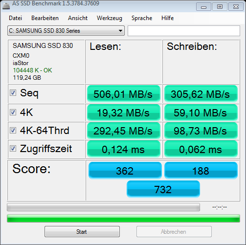

Hi,
ich denke meine Werte sind in Ordnung, oder?
Ich habe mein System mit Paragon Migrate OS to SSD auf die Samsung 830 übertragen.
Gruß
