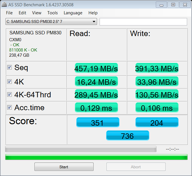

So, hab meine Ergebnisse auch mal reingestellt. Ist im Dell Latitude E6520 eingebaut (Aufpreis war relativ human für Dell-Verhältnisse). Schön, dass sie nicht mehr die alten 470er einbauen :)
4k scheint ein bisschen niedrig zu sein. CPU ist ein i5-2520M, 4gb ram. Vista-Leistungsindex: 7.9

Die geringen 4k Werte sind bei Notebooks normal und kommen von den recht agressiven Energiesparmodi der Notebooks. Das macht sich in der Praxis aber nicht so sehr bemerkbar, als dass man die deswegen abschalten müsste.

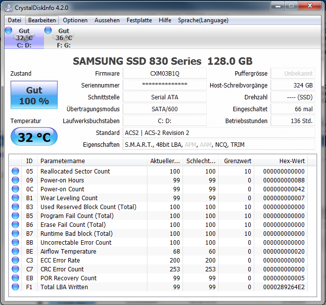

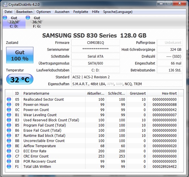

Zur Info die 4k-64 sind etwas schlechter weil einfach hier die CPU auf die Bremse tritt. :D Die Zugriffszeiten sollen ja durch die Stromsparmodi zustande kommen.
Mich würde mal interessieren für was genau bei den SMART Werten B1 Wear Leveling Count
steht. Konnte im Web nix gescheites finden was mir wirklich weiterhilft.
SO dürften die Werte ja einigermaßen passen, oder?
Grüße Basti
AW: Samsung SSD 830 Series / 64GB, 128GB, 256GB, 512GB
Das hilft den Werten natürlich auch nicht auf die Spünge: "Hintergrund lief Youtube Video im Browser" :D Damit alleine wird die CPU ja schon ganz gut belastet, obwohl AS-SSD dich die höchste Priorität nimmt.
Mich würde mal interessieren für was genau bei den SMART Werten B1 Wear Leveling Count steht.
Deine SSD hat bisher so 324,5GiB an Daten geschrieben (F1 * 512Byte/LBA), B1 sollte die Anzahl der verbrauchten Zyklen angeben, also 7.
Damit kannst Du auch die Write Amplification Deiner SSD ausrechnen: 7 * 128GB (Kapazität) / 324,5 Geschriebene GB = 2.76

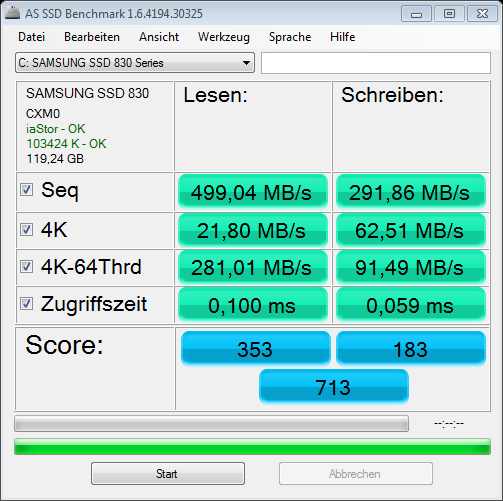

Meine Werte aus dem Stand nach ca. 3 Monaten Einsatz

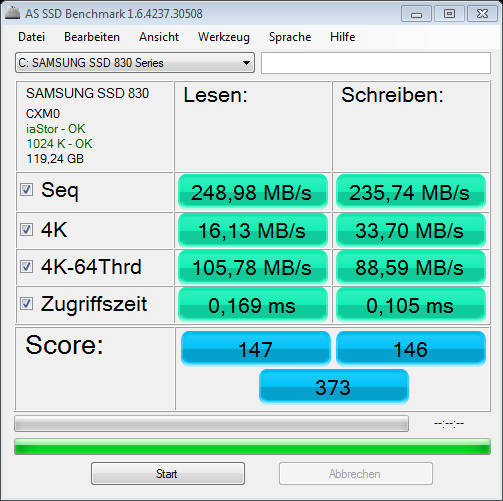

ich habe hier eine Samsung 830 64 GB SSD. Laut dem Windowsleistungsindex kommt sie nur auf 7,7, mit einer Vertex 2 bin ich damals schon auf 7,9 gekommen.
Der AS SSD Benchmark zeigt zu meinem Erschrecken eine Lesegeschwindigkeit von ~260 MB/s, es sollten aber um die 520 MB/s sein.
Die Firmware ist aktuell, Windows 7 frisch installiert, AHCI aktiviert…
Woran könnte es noch liegen?

Du hast nicht zufällig ein SATA-II-System?

Ja, ist ein Sata2-System.
Mainboard ist ein AS Rock P45DE. Selbst wenn SATA2 die SSD ausbremsen sollte, ein Wert von 7,9 sollte doch auch damit erreicht werden, oder?
Ich bezweifele, dass man mit SATA II einen Wert von 7,9 im Windows-Leistungsindex für die Datentransferrate erzielen kann. Aus SATA II bekommt man nicht mehr als etwa 265 MB/s.

Wenn die Vertex2 da 7.9 hatte, dann nur weil auch Windows die Performancemessung mit extrem komprimierbaren Daten durchführt und somit für die SF SSD eine viel bessere seq. Schreibrate ermittelt, als diese mit wirklichen Daten erreichen.
Meine hängt ebenfalls an SATA II und ich hab 7,7.
