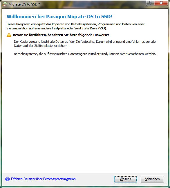

SSD anschließen - Software starten - Klicks wie auf den Bildern, Reihenfolge:
Paragon - Start

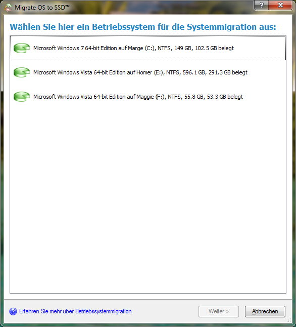

Paragon - Auswahl

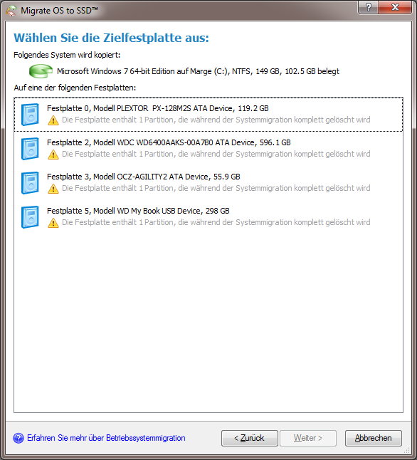

Paragon - Ziel

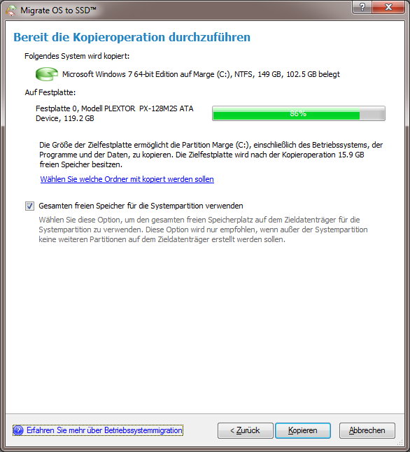

Paragon - Ausführung
Die Software überprüft welche Betriebssystem bei Dir installiert sind, und bietet Dir die Optionen an - bei mir 3 verschiedene Betriebssystem, 7 - Vista - Vista
Dann werden Dir die Ziel-Optionen angeboten (hier wird dann Deine neue SSD aufgelistet und die solltest Du dann markieren)
Bei "Ziel" markierst Du Deine neue SSD
Bei Ausführung wird Dir der Restspeicher angezeigt und Du solltest den Haken bei "gesamten freien Speicher für Restpartition wählen" setzen, dann ist der restliche Speicher frei und kann benutzt werden.

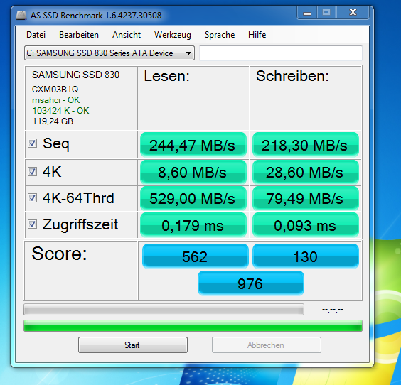

Sammsung 128gb
die sehen etwas strange die werte o.O oder?
hab in den HP Pavilion 1005eg, die SSD eingebaut problem nur ist ich hab ka ob ahci eingeschlatet ist weil bios abgesicher ist und in erweiterte einstellungen komme ich nicht rein...

Der Win7 msahci Treiber ist sehr kompatibel und schnell genug. Im Alltag merkt man kein Unterschied zum Inteltreiber. Bevor du installierst, stelle im Bios auf AHCI sofern das Bios diese Option bietet. Mehr brauchst du nicht tun.
AW: Samsung SSD 830 Series / 64GB, 128GB, 256GB, 512GB
AHCI hat er doch schon, sonst würde ja nicht der msachi laufen sondern wohl der pciide oder der intelide. Da cacht der msahci aber mal wieder, wie man an den über 500MB/s bei 4k_64 lesend sieht. Die Cacheverwaltung kostet dann natürlich etwas beim Schreiben. Die schwachen 4k Werte sind für Notebooks normal und den Energiesparmassnahmen geschuldet.
