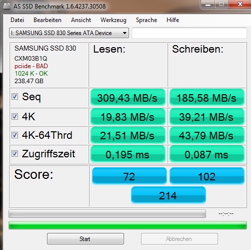

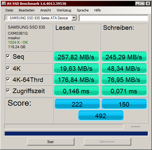

Hi, hat wer eine Idee, warum meine nagelneue und komplett Leere 256 GB Version der 830 nur solche miese Bench zahlen zu stande bringt ?
Sie hängt am 2ten Sata6 Port(Am ersten Port hängt meine kleine System SSd), und ist leer.
AHCI ist aktiviert, Firmware ist aktuell, Bios hat das letze Update drauf, aktueller Marvel Sata3 Chip Treiber ist installiert.
Was mach ich denn falsch ?
Grüße

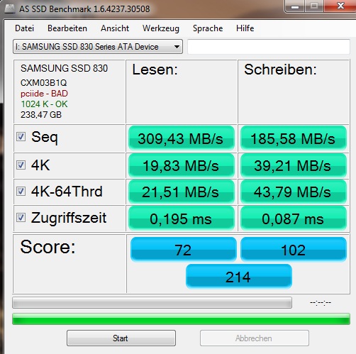

AW: Samsung SSD 830 Series / 64GB, 128GB, 256GB, 512GB
Also laut AS SSD ist AHCI nicht aktiv.
Hast du für den Marvel AHCI aktiviert? Musst du ja denke ich extra machen, und nicht nur für die Intel.
Ja das ist auch der Fehler, bei mir läuft Sata6 auf dem Marvel Controller.
Da gibt es im Bios eine extra Option "Gsata".
Nur wenn ich da von IDE auf AHCI umstelle, bleibt Windows beim booten hängen mit einem Bluescreen.
Und eigentlich wollt ich Windows nicht neu aufsetzen :(

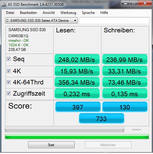

Danke für den Tip, mit der aktivierung im Windows ist es ein wenig mehr geworden.
Aber von denn 500Mb/s immernoch weit entfernt.:rolleyes:
Mac, du hast sie ja auch am Marvell hängen und da geht eben nicht mehr, is aber ok, kannst so laufen lassen.
Das einzig was ich noch testen werde, mit SATA 3 Turbo Bios einstellung und AHCI ohne jegliche weitere Geräte dran.
Mit frischem Windows7, mal sehen obs was bringt.
Die Turbo Einstellung für SATA 6Gb/s sollte im BIOS schon aktiv sein, denn der P55 hat ja nur 16 schnelle Lanes, die entweder zusammen als 16x oder in zwei 8x ausgeteilt werden können. Die übrigen Lanes schaffen nur 250MB/s in jede Richtung (weshalb Intel gerne 500MB/s in die Schaubilder schriebt, weil es ja in beide Richtungen gleichzeitig geht) und damit kommt der Marvell nicht einmal auf 200MB/s. In der Turbo Einstellung erfolgt dann die Aufteilung der 16 Lanes der Graka und der Marvell bekommt eine schnelle Lane zu Anbindung, während der Graka 8 blieben und der zweite PCIe x16 Slot tot ist.

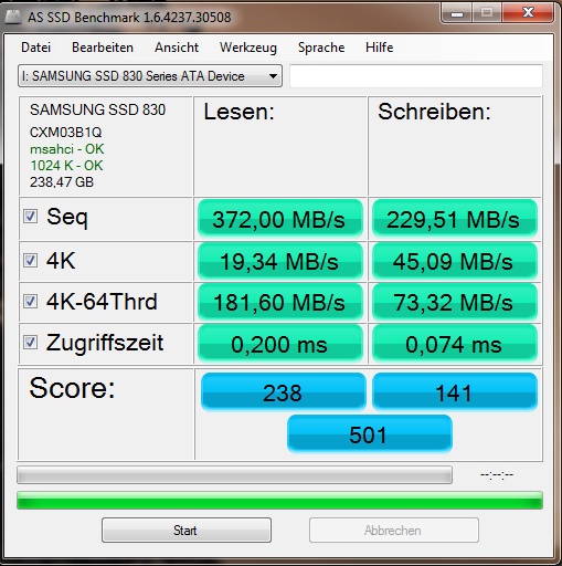

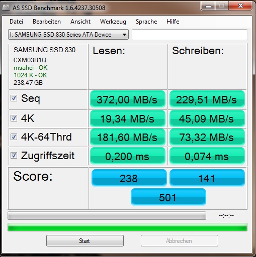

nun der letze Test, so werd ich es lassen.
Marvel Chip komplett deaktiviert und alle Platten am internen Sata3 Controller.
Vergleicht mal mit oben, also mit dem Test vom Marvel Sata3/6Gbits
Grüße

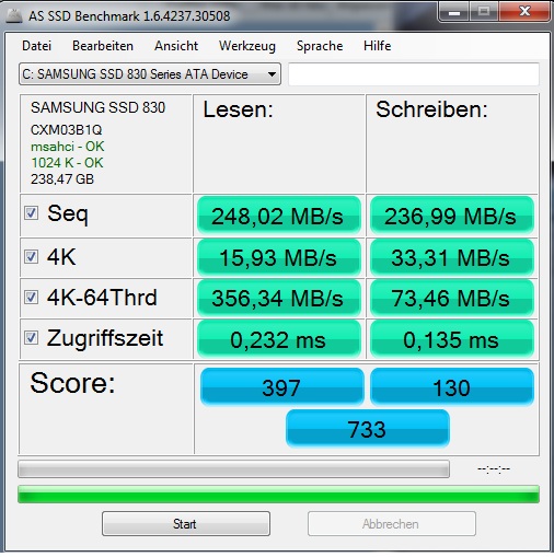

holt u. ggf. andere: hattest du gesehen, daß ich #669 geändert hatte und rat brauche? merci vielmals!
zumindest die ssd tut gut ihren dienst:

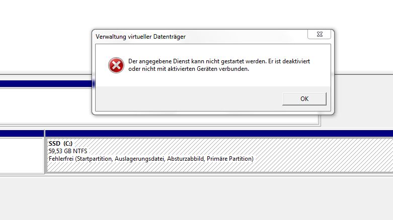

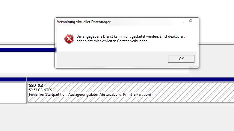

Ich habe auf meiner SSD nur eine Partition eingerichtet, also das volle Volumen - auf der ist das System installiert.
Wenn ich jetzt versuche, das Volumen zu verkleinern erscheint folgendes -> siehe Anhang.
Bei einem Bekannten ist es genau das gleiche - es ist nicht möglich das Volumen zu verkleinern.
Wo liegt die Ursache? Habe ich irgendetwas gesperrt, bei der Einrichtung vielleicht, was ich jetzt vergessen habe?
