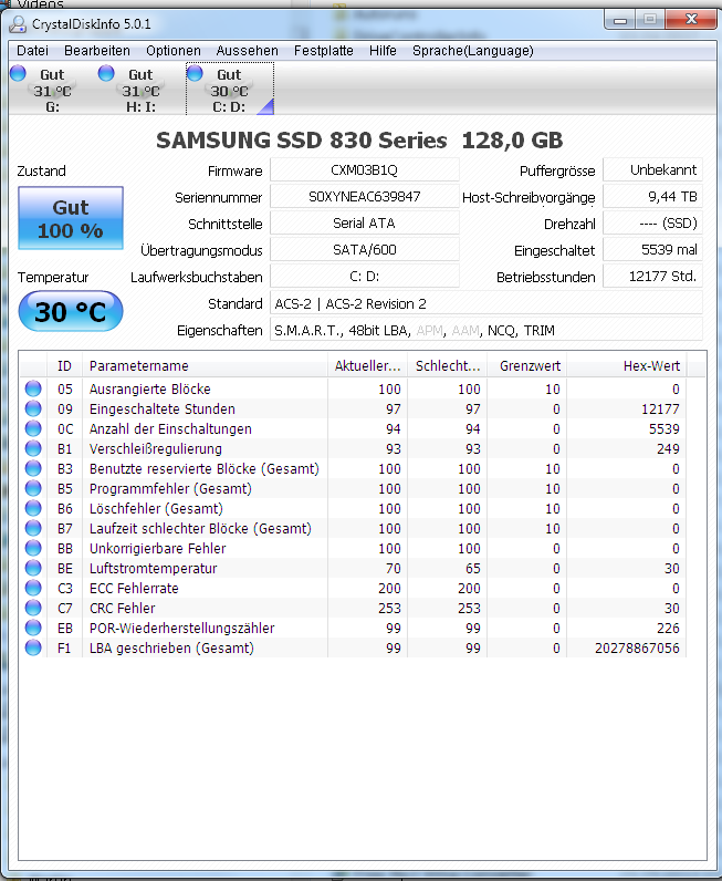

Mach doch mal von CrystalDiskInfo ein Screenshot und häng es im nächsten Beitrag an. Fenster so weit aufziehen, so dass man alle Werte/ Attribute erkennen kann.
Hier hat eine Samsung 830 256GB von 94 bei B1 und ist für mich keinesfalls ein Anlass für den Ersatz des LW. Zumindest sprechen alle anderen Werte dafür.

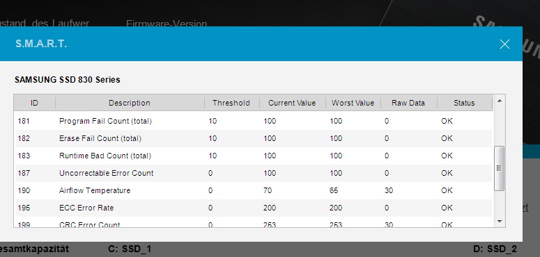

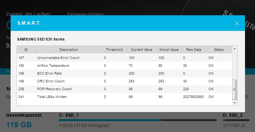

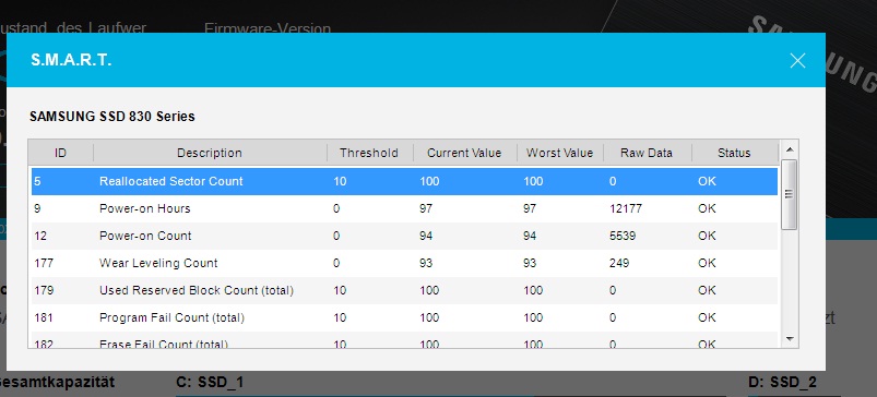

Magician hat dir jetzt nichts anderes ausgelesen/ angezeigt als CDI.
Alles i.O. deine SSD ist noch weit davon entfernt wg. Verschleiß auszufallen.

telex, Backups muss man immer haben, gerade auch von SSDs, da diese wenn sie mal ausfallen, die Ausfälle selten vorher in den S.M.A.R.T. Werten ankündigen. Die NANDs Deiner SSD haben im Schnitt 249 P/E Zyklen hinter sich, die sind mit 3000 spezifiziert und daher sind noch 93% der spezifizierten P/E Zyklen übrig. Autos werden vom Hersteller auf so 200 bis 250tkm ausgelegt, wäre es also ein Auto, so hätte es vielleicht 15 bis 20tkm auf dem Tacho, würdest Du Dein Auto deswegen ersetzen? Wohl kaum, aber eine Panne kann trotzdem jederzeit passieren, selbst wenn es neu ist.
