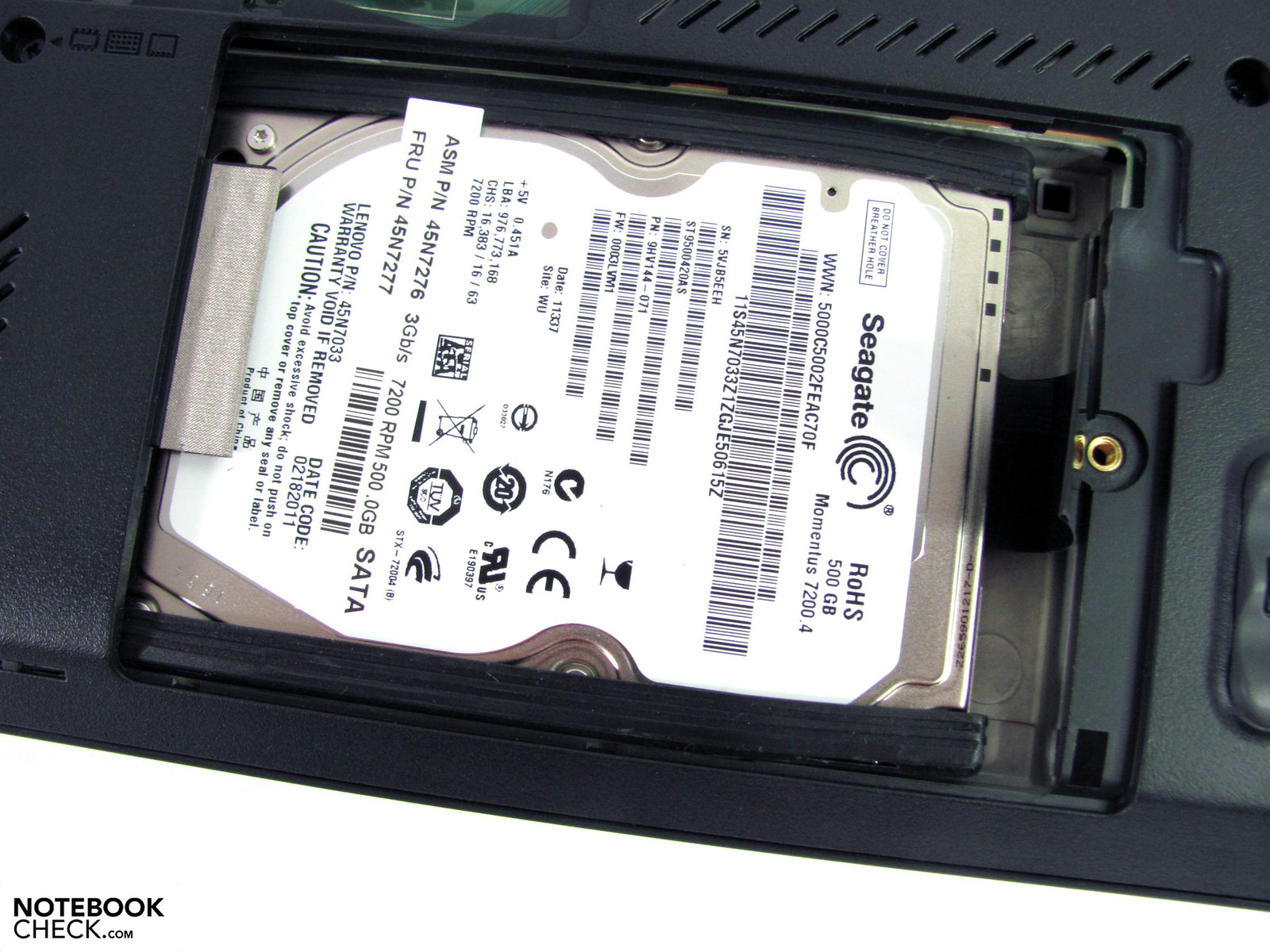

Die Lenovo W und T sind einiger der wenigen Notebooks, wo die Höhe der Platte schon wichtig ist, denn da werden die Platten mit je einer "Gummischale" an der Seite "eingeklemmt", also nicht verschraubt. Wenn da 2.5mm an Höhe fehlen, ist eine spielfreie Befestigung nicht mehr garantiert.
Wenn ich mit das Bild aus dem Test bei notebookcheck ansehe, scheint das genauso zu sein:
Überlege Dir also, ob Du die 15€ mehr ausgeben oder eine Bastellösung bevorzugen willst, bei der Du Dir z.B. eine etwa 2.5mm hoch Plastikplatte oder Pappe entsprechend zurechtschneidest um die über die SSD zu legen.

@Holt: Du hast recht, da ist dieser Gummiring darum. Darunter befindet sich aber ein Rahmen, in der die Festplatte eingeschraubt wird. Ich vermute aber, diese Distanz der dünneren SSD fehlt dann auf der Oberseite und muss da korrigiert werden. Die Gewinde auf der unteren Seite sind zu Nahe an der unteren Kante, ich denke deshalb nicht, dass der Abstand dort entstehen würde.
Ich denke ich lege es darauf an, die Enden dieser Festplatten-Halterung weist auch noch einen Abschluss auf, womit die Festplatte dann geklemmt werden sollte :)
