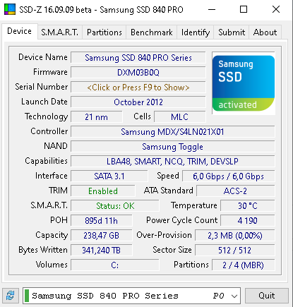

Naja.. die ist angegeben mit TBW 73TB, du bist bei 341TB laut der Anzeige

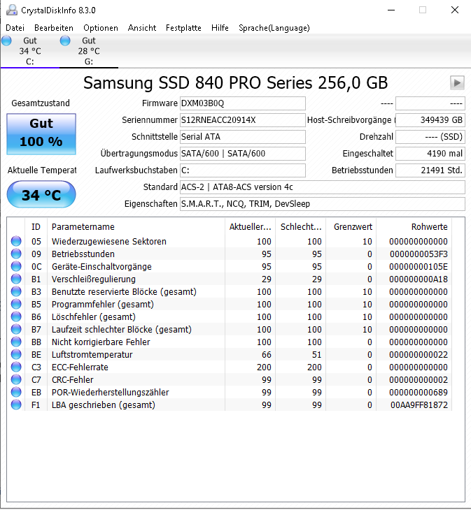

Was sagt denn ein Crystal Disk Info dazu? Da wär mal ein Screenshot interessant wie das Programm die Werte einschätzt.

Nunja, steht im Bild ja auch, in Betrieb genommen im Oktober 2012.

Hier noch die Angaben von CrystalDiskInfo

Also Respekt für 349TB written
Also kann ich meine gute alte 840er noch rennen lassen mit lächerlichen 120tbw
Die Betriebsstunden sind recht gering..
