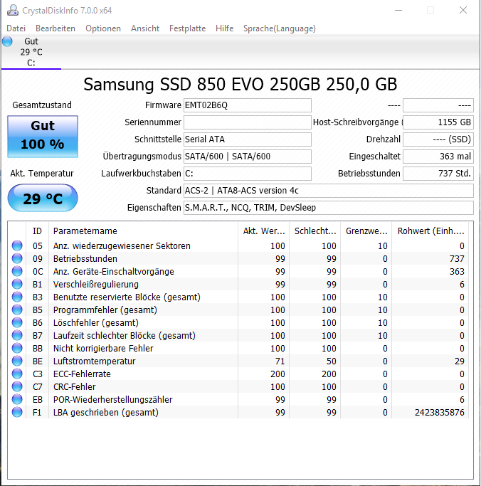

Nein, installiere blos nicht diese Magician Tool, es gibt für die 850 Evo auch kein FW Update, er hat schon die neuste FW drauf und selbst für die älteren 850 Evo mit der ersten FW ist kein Update nötig. Die S.M.A.R.T. Werte der SSD sind auch absolut bestens.
