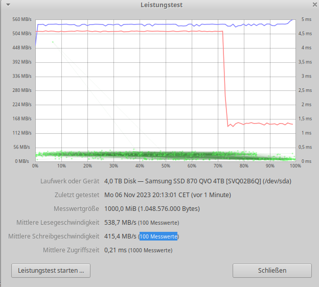

Bei 1.7TB freiem Speicher von 7.27 scheint der 36GB bzw. 72GB SLC-Cache gar nicht existent zu sein, nur der fixe 6GB?
@Hendoul Ja, merke ich bei meiner als "Datengrab" auch, schafft kaum mal mehr als 300MB schreibend, immer nur so 5-10GB auf einmal (nur mehr 1.3TB frei).
Aber so ist es halt mit billigen QLC....
@Hendoul:
In der Praxis fühlt sich das anders an, aber im Benchmark macht sie haargenau das was sie soll:
Belegt sind übrigens 77%, 852GB frei.
Sie wurde aber auch für den Test (autom) ausgehangen. Keinerlei andere Zugriffe.

Was ist das eigentlich für Benchmark? Scheint zwar hübsch aber kaum praktisch zu sein ->
Verstehe ich das richtig - getestet werden lediglich 1000 MB, also nur 1GB?
Und nach ~720MB ist sie bereits auf ~150MB/s eingebrochen? :o
Dafür sind die nicht einmal 1GB Rest-pSLC trotzdem nicht viel, das sind nicht einmal die (theoretisch) fixen 6GB?
Dann guck nochmal genauer hin.
100 Messwerte a 1GB pro Messwert -> bei 72% ist die Geschwindigkeit nach 72GB Writes eingebrochen.
Reaktionen: Haldi, massaker und 0815burner
Das ist der Leistungstest unter Xubuntu Laufwerke. Die Anzahl Messwerte habe ich nicht ohne Grund markiert. Genau deinen Einwand habe ich erwartet.

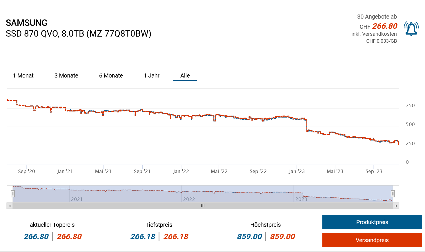

Die 8tb sind gerade für 305€ auf Amazon zu haben.
https://www.amazon.de/dp/B089RD13TX
38€ pro TB sind schon ein guter Preis.
Ich frage mich wie viel Wahrheit darin steckt das Samsung pro Quartal die Preise um 20% erhöhen will.
Jedenfalls sind wir mit den Flash preisen in einer Talsole angekommen oder?
Reaktionen: CrAzYLuKe
Schwer zu sagen. Ich würde aber sagen ja, wobei es die SSD auch schon für 295 gab über Media Markt oder Saturn bei ebay.
Gibt es zu der SSD eigentlich einen vollschreibe Test wo man sieht wie langsam sie schreibt sobald sie zur Hälfte oder dreiviertel voll ist? Kann man dann noch mit ger Geschwindigkeit nach slc cache (160 MB) rechnen oder wird's dann noch langsamer?
Die 72 GB an dynamischem SLC-Cache benötigen 288 GB an Platz auf der SSD. Bei einem 4TB-Modell sinkt der freie Platz erst bei über 92% Füllstand unter diesen Wert. Insofern kann der SLC-Cache theoretisch auch bei gut gefülltem Laufwerk noch greifen.
Sollte er dennoch ausgereizt sein, dann kann man bei sequentiellem Schreiben mit den 160 MB/s rechnen (bzw. 80 MB/s beim 1TB-Modell), solange noch unbeschriebene Zellen vorhanden sind.
Der tatsächliche Worst Case liegt tatsächlich noch niedriger. Bereits beschriebene Zellen sollten zwar vom Trimming aufgeräumt werden, aber es kann bei hohem Füllstand dennoch vorkommen, dass Zellen erst noch gelöscht werden müssen, die man gerade beschreiben will. Dann reduziert sich die Geschwindigkeit weiter. Dieses Problem wird durch den SLC-Cache natürlich verstärkt, denn der beschreibt schließlich viermal so viele Zellen wie beim regulären Schreiben.
