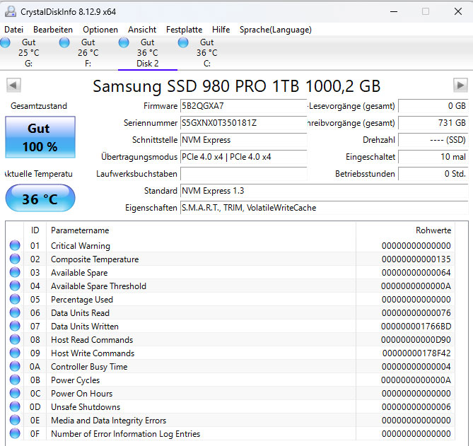

Was sagt denn Crystal Disk? Unter Umständen ist sie defekt? Welche sonstige Hardware ist denn verbaut? Bei mir haben die SSDs eigentlich nach Einbau immer ohne Probleme funktioniert, ohne das ich da noch irgendwelche Einstellungen vornehmen musste.
Kontaktprobleme? Villeicht nochmal aus- und wieder einbauen. Oder zu warm (wobei das eher unwahrscheinlich ist)?
Crystak Disk sagt: siehe Foto

Ich habe die 980 Pro ausgebaut und nach dem erneurten einbau, jetzt über das UEFI gelöscht und sonst noch nichts weiter gemacht. Sie wird weiterhin erkannt und in der Datenträgerverwaltung könnte ich sie jetzt formatieren.
