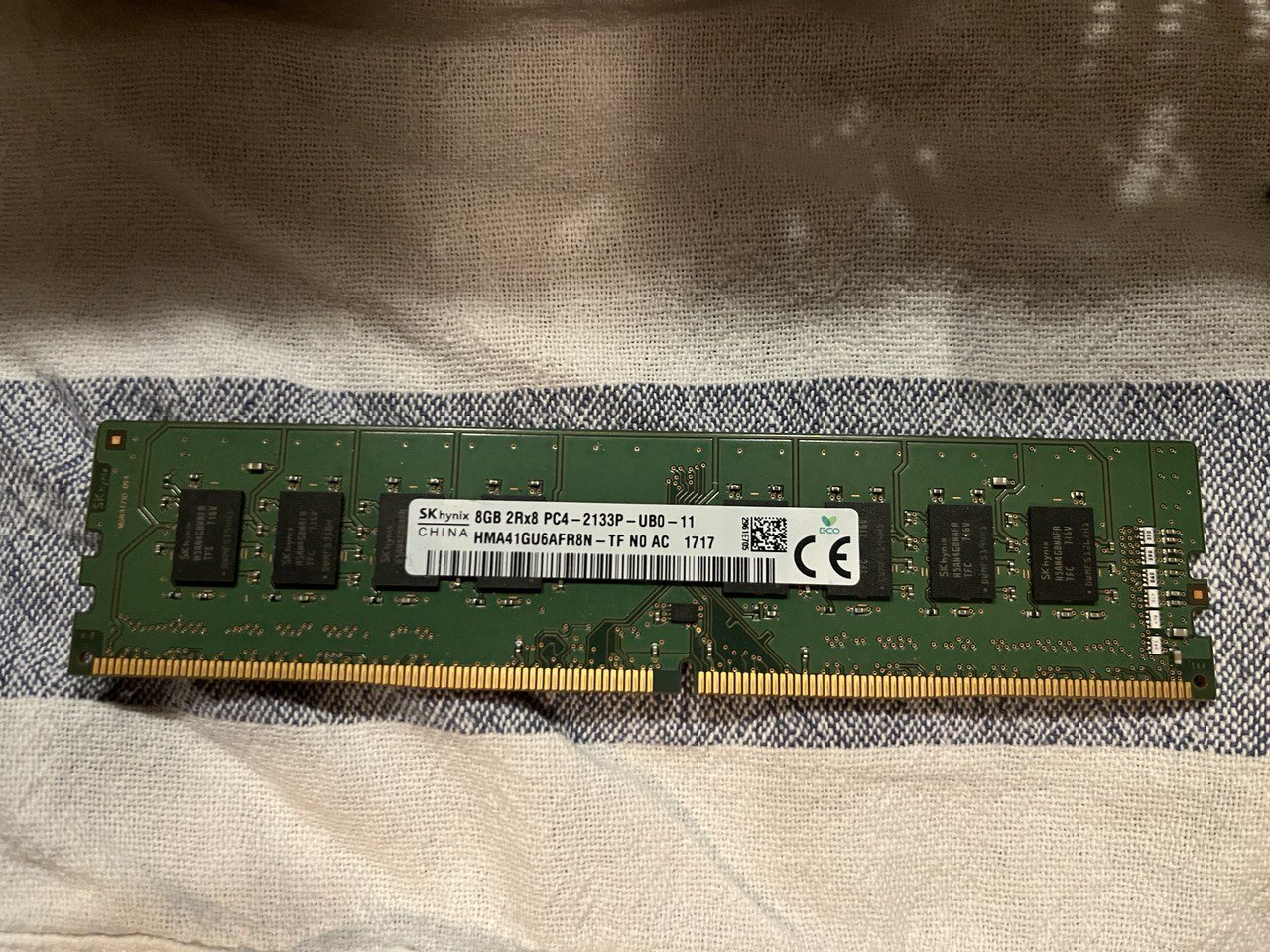

Hallo, exakt dieser eine Riegel war verbaut. Es ist für mich sehr schwer, genau den gleichen nochmal gebraucht zu bekommen. Und günstig ist er dann auch nicht. Leider kann ich deine links irgendwie nicht öffnen.
Mit dem bild was ich gepostet habe, kannst du mir da eine funktionierende Alternative nennen? Mindestens 16GB. LG
Klar.
Keine Ahnung warum die links nicht gehen. Der letzte ging.
16GB
  • CT2K8G4DFS824A​
https://www.amazon.de/Crucial-CT2K8G4DFS824A-Speicher-PC4-19200-288-Pin/dp/B01BIWLED0/ref=sr_1_3?__mk_de_DE=ÅMÅŽÕÑ&crid=1ETJHGL1MSG67&keywords=CT2K8G4DFS824A&qu=eyJxc2MiOiIxLjA2IiwicXNhIjoiMC42MSIsInFzcCI6IjAuMDAifQ==&sprefix=ct2k8g4dfs824a,aps,60&sr=8-3
32GB
  • CT2K16G4DFD824A
https://www.amazon.de/Crucial-CT2K16G4DFD824A-Speicher-PC4-19200-288-Pin/dp/B019FRCQAK/ref=sr_1_2?__mk_de_DE=ÅMÅŽÕÑ&crid=2S1TZ1NFYNF2M&keywords=CT2K16G4DFD824A&qu=eyJxc2MiOiIwLjk0IiwicXNhIjoiMC40NyIsInFzcCI6IjAuMDAifQ==&sprefix=ct2k16g4dfd824a,aps,71&sr=8-2
Das wäre ein Kit aus zwei 8GB Riegeln.- Zusammen also 16 GB und die sind lt. Curical Kompatibel zu deinem Gerät.
Das wäre deiner:
https://www.amazon.com/Hynix-HMA41GU6AFR8N-TF-DDR4-2133-Non-ECC-Server/dp/B0165ZUTIG
Leider nur aus übersee. Bei DE und Mindfactory nicht mehr lieferbar.
Würde die Curical nehmen. Da biste vermutlich besser bedient als irgendwo über ebay oder sonst wo steine geschickt zu bekommen. Dann steckste aber auch nur die da rein und lässt den alten 8gb raus. Auch wenns mehr Speicher wäre, der bremst weil er nicht mehr im dual channel läuft.
