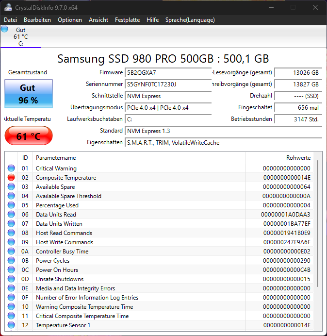

hallo. ich wollte einfach mal mit crystaldiskinfo den zustand meiner ssd anschauen. scheint soweit alles ok aber die temperatur liegt dauerhaft bei 61 grad. wird auch rot angezeigt. ist das irgendwie schlimm oder hält sich das noch in grenzen ?

Poste mal einen Screenshot (KEIN Foto) von CrystalDiskInfo wo man das sieht.tobbel schrieb:wird auch rot angezeigt.
Und ja, laut den Spezifikationen von Samsung direkt (Punkt "Umwelt") beträgt die Betriebstemperatur bis zu 70°C.

ja das kam mir nur etwas komisch vor, weil ich die temperatur von anderen nutzern mit der ssd verglichen habe und die hatten gerade mal 30 grad. und bei mir läuft die eigentlich immer idle. also ich lade so gut wie nix runter oder verschiebe dateien oder ähnlichesF1database schrieb:Im Datenblatt wird der Temperaturbereich von 0-70 Grad angegeben:

midwed schrieb:Poste mal einen Screenshot (KEIN Foto) von CrystalDiskInfo wo man das sieht.

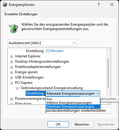

Windows erlaubt den nvmes per se nicht, in den Stromparmodus zu gehen (Deep-Sleep).
Sobald Du das aktivierst werden sie auch kühler.

danke. ist in der tat etwas runtergegangenHisN schrieb:Windows erlaubt den nvmes per se nicht, in den Stromparmodus zu gehen (Deep-Sleep).
Ist wie ne CPU, wenn sie nicht schlafen gehen darf, obwohl sie eigentlich nichts macht (z.b. im Bios).
ich hatte jetzt 2 x heftige lags, also die maus hat heftig geruckelt und ich konnte auf nix mehr klicken. kann das was mit der einstellung zu tun haben ? ich habs jetzt testweise wieder auf mittlere energieeinsparung gestelltHisN schrieb:Windows erlaubt den nvmes per se nicht, in den Stromparmodus zu gehen (Deep-Sleep).
