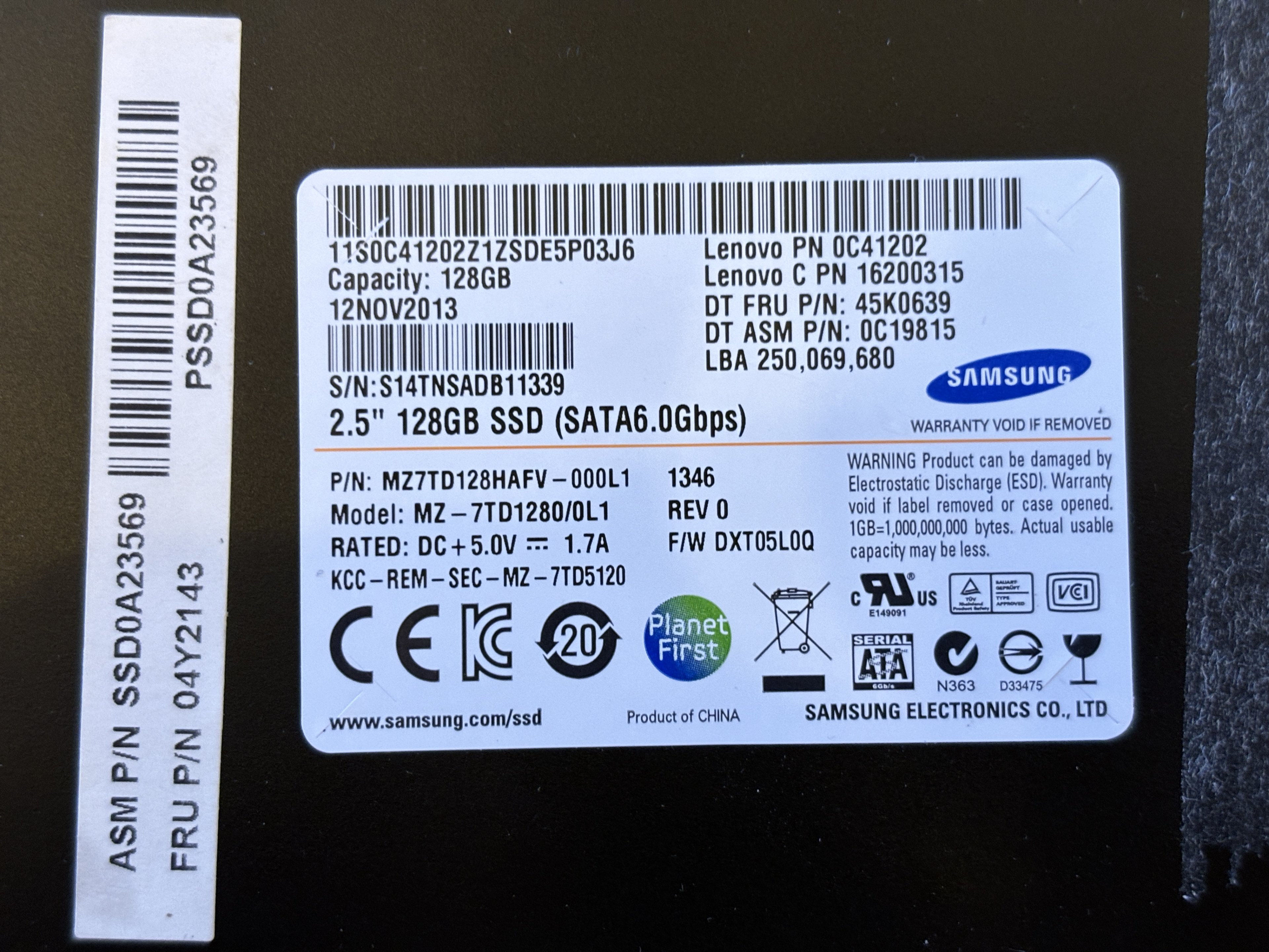

hi in meiner hedwareablage kam noch eine alte samsung ssd 128 gb zum vorschein - so wie es aussieht habe ich diese mit einem PW geschützt, dass ich nicht mehr haben.
kann ich die ssd irgendwie löschen etc damit sie wieder benutzbar ist? was drauf ist weiß ich nicht somit sind mir die daten egal aber zu samsung einschicken ist wirtschaftlich unsinnig und wegwerfen irgendwie auch .

Wie alt?
Hats eine PSID auf dem Sticker? [Scheinbar nicht. Ohne PSID leider kein PSID Revert der das Laufwerk nach Löschung wieder frei gibt]

schade dann mülltonne
