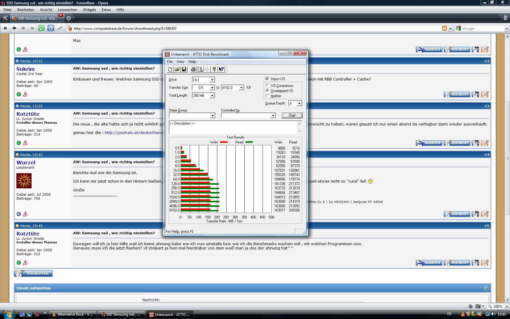

Dewegen will ich ja hier Hilfe weil ich keine ahnung habe wie ich was einstelle bzw wie ich die Benchmarks machen soll , mit welchen Programmen usw.
Genauso muss ich die jetzt flashen? vll stolpert ja hisn mal hierdrüber von dem weiß man ja das der ahnung hat^^

Samsung hat afaik noch überhaupt nie ein Firmware Update rausgegeben und optimieren kannst du zwar vielleicht ein bisschen, Leistung rausholen kannst du damit aber maximal ein paar % aber nichts dramatisches.
Da du ja sowieso Vista einsetzt ist das Alignment schon korrekt, du könntest z.B. noch defrag + den Indexdienst abschalten sowie die 8.3 Name Creation und die Zugriffsprotokollierung, aber das alles ist bei einem aktuellen SSD nicht fühlbar und meist nicht mal wirklich messbar.
Tun brauchst/kannst du bei deinem SD also eigentlich gar nichts mehr, wie eigentlich bei jedem aktuellen Modell. Wenn du auf Benchmarks stehst, kannst du eben noch vielleicht irgendwo was rauskitzeln aber dann würdest du wohl kaum hier bei Computerbase nachfragen! ;)

Also was den Atto Bench betrifft sieht das doch super aus. Da wirste kaum viel mehr herausholen können.
Samsung gibt 120MB schreiben und 220 MB lesen an. Deine Werte sind im schreiben höher und lesen fast gleich.
Also ich würd alles so lassen.
