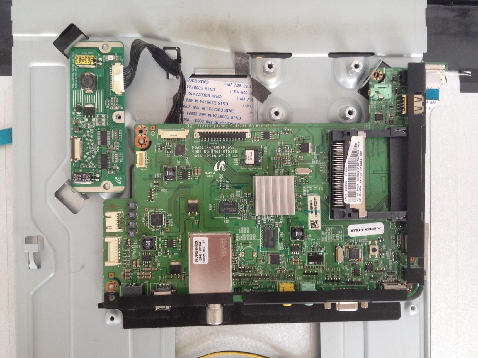

hier ein Foto der beiden verbauten Platinen. auf der großen befindet sich außerdem eine art reset knopf, keine Ahnung wozu der gut ist. wie gesagt, ich versuche meine Ahnungslosigkeit mit eurer Hilfe zu überwinden!

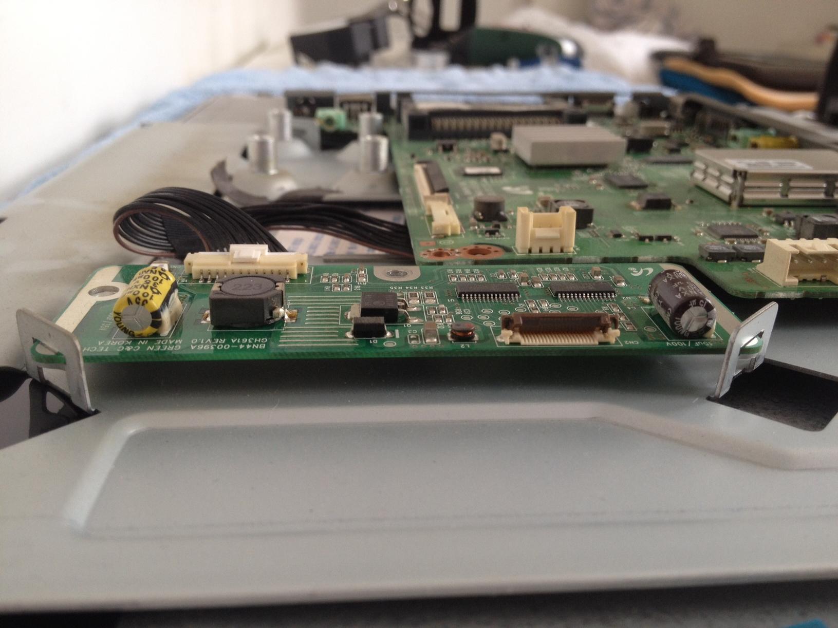

hier noch ein Foto der beiden Kondensatoren die ich gefunden habe...Foto5.jpg
Ah, dein Monitor-Fernseher-Zwitter hat ein externes Netzteil. Das macht eine Eigenreparatur durch das i. d. R. verklebte Gehäuse sowie durch den gedrängten Aufbau schwieriger.
Dass die beiden Elkos auf der kleineren Platine defekt sind, halte ich für eher unwahrscheinlich. Die Platine scheint ihrer Anordnung nach schlussfolgernd nicht für die Spannungsglättung des Netzteileingangs zuständig zu sein, wo die Fehlerursache meistens liegt.
Ein adäquates Universalnetzteil dürfte für weniger Komplikationen sorgen :).
