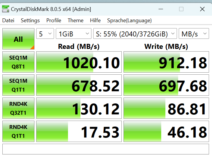

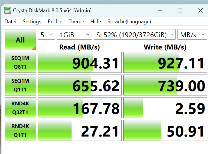

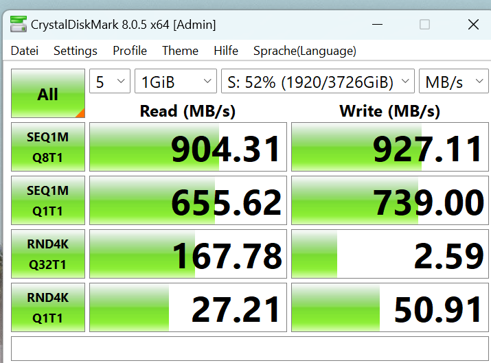

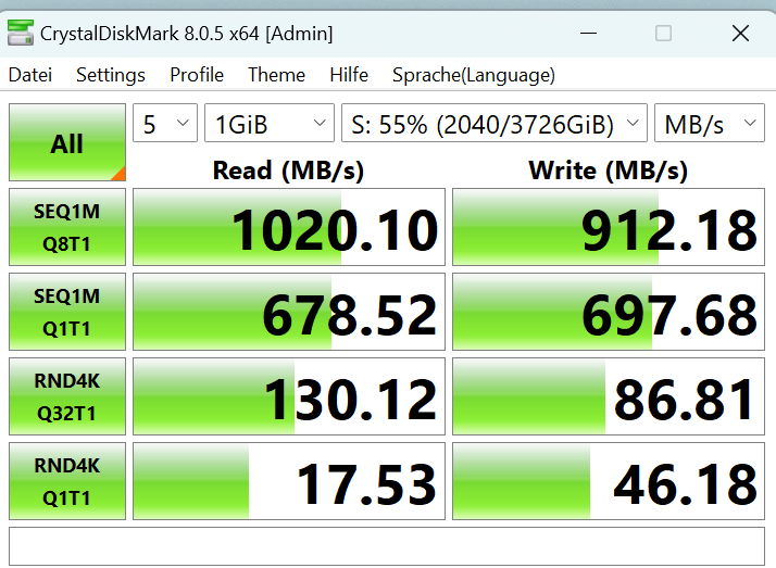

ich habe mir o.g. SSD gekauft und musste nun nach einigem Theater beim Anschließen (musste ich x mal formatieren um sie überhaupt nutzen zu können), feststellen das sie recht langsam arbeitet, von den versprochenen (ja ja bis zu) 1050MB/s ist nichts zu sehen.
Ich klebe bei Crystal Disk Mark immer bei unter 500Mb/s, egal mit welchen Einstellungen, als wenn es eine SATA SSD wäre. Angeschlossen ist sie über USB 3.1 Typ C, auch beim Typ A sieht es nicht anders aus.
Verwendet wird ein MSI Z690 Edge Wifi DDR4 in einem Fractal Meshify 2 XL. Angeschlossen sind die Front Panel mit den original Kabeln.
Edit: am hinten USB C ist die Geschwindigkeit bei den versprochenen 1050MB/s

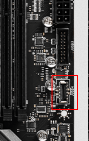

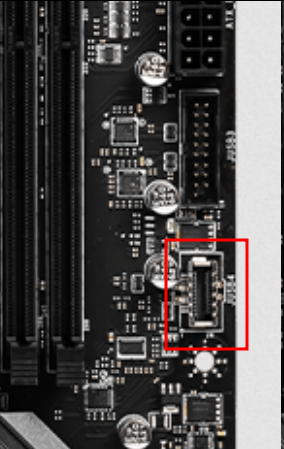

ist dieser anschluss mit dem front-usb des gehäuses verbunden?
dann sollte mehr drin sein, ja.
Ja ist daran angeschlossen.
Mit dem mitgelieferten Kabel bricht die Verbindung vorne aber auch immer wieder ab, vielleicht liegt es am Kabel oder am Anschluss selbst vorne am Gehäuse, denn hinten klappt es mit dem Kabel. Die anderen USB C Kabel die ich habe sind halt reine Ladekabel und haben unter 50mb/s aber brechen vorne am USB C nicht die Verbindung ab.

PS, ich hänge meine T7 immer hinten an, wegen der Leitungslängengeschichte und da hat man dann die rund 1000Mb/s
Reaktionen: Blumentopf1989
Mein USB C Port hat anscheinend vorne einen weg, oder der Port auf dem Mainboard. Sobald ich ein Gen2 Kabel anhänge funktioniert die Übertragung gar nicht und es kommt zu Fehlern (hängt sich auf). Hinten am Mainboard mit einem 1m Kabel angeschlossen funktioniert alles super.
