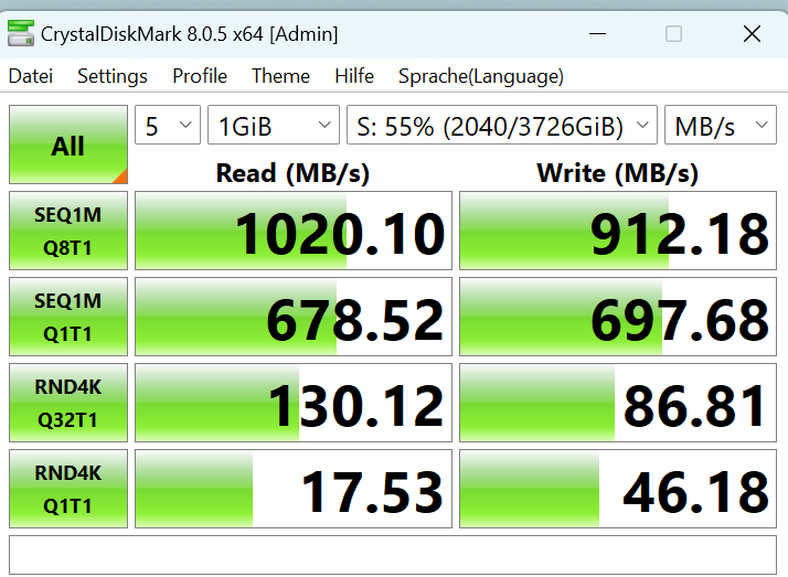

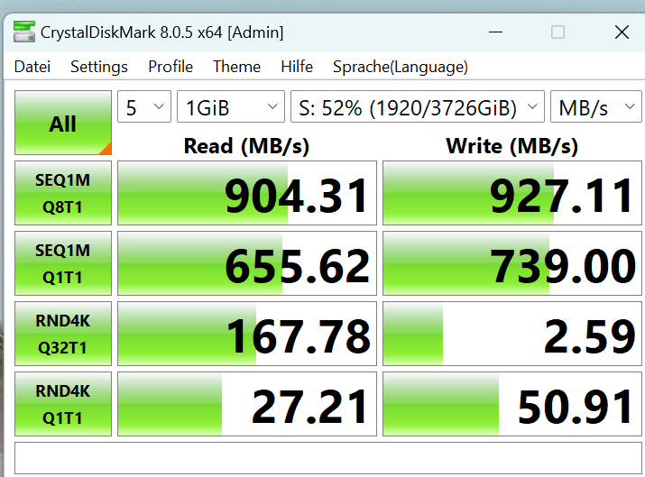

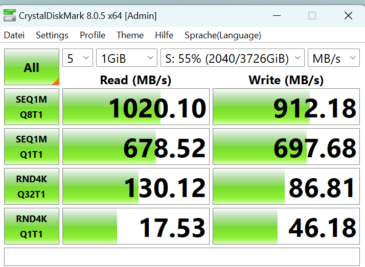

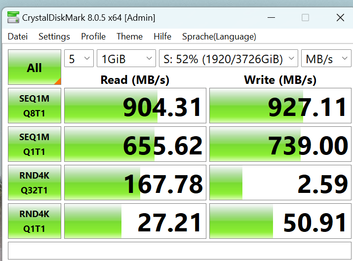

Meine T7 wurde trotz seltener Nutzung extrem lahm, Random Write unter 2 MB/s! Egal an welchem Rechner. Was half? Nach dem Firmwareupgrade mit dem Samsung Tool https://www.samsung.com/de/ssd/magiciansoftware/
ist nun alles wieder ok. Hoffe das hilft.
