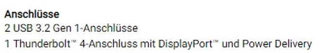

Mein Laptop ist ein Dell Inspiron 7620 mit TB4 und USB 3.2 Gen1, Specs:
Habe Windows 11 Home, alle Treiber sind laut My Dell auf dem neusten Stand und auch Intel Driver Support Assistant zeigt mir keine weiteren Updates für Chipsatz, Storage usw. an...

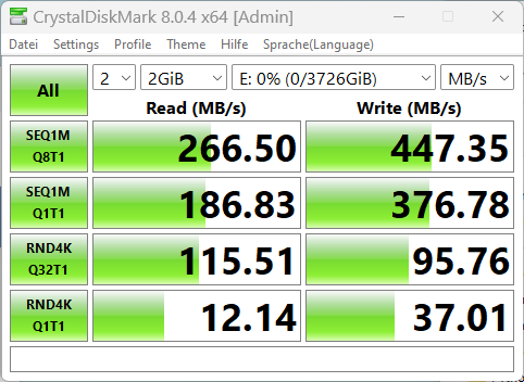

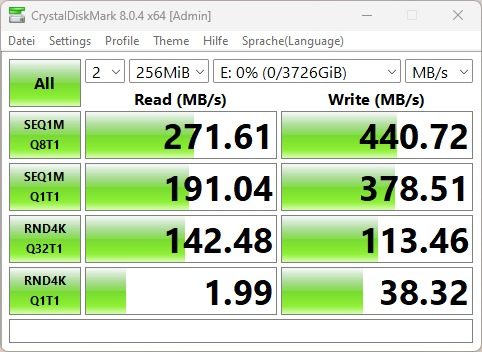

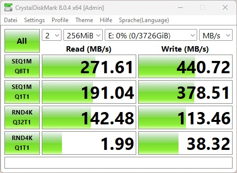

Laut CrystalDiskMark, AS SSD o.ä. sind die Übertragungsdaten sehr mau und schwanken stark.
Habe shcon beide USB A Ports sowie den USB-C Port getestet, immer das gleiche Verhalten.
Mal kommt das hier raus:

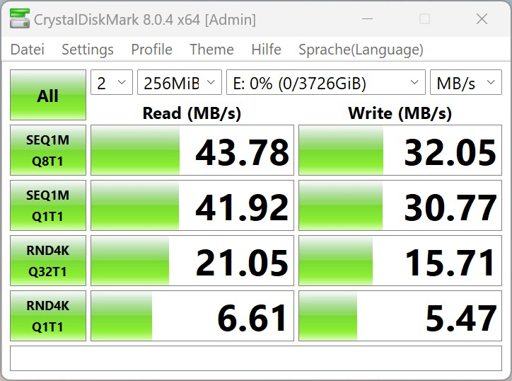

Einmal kam sogar nur das hier raus:
Heißt das, die Platte ist defekt?
Oder kann ich hier weitere Ursachenforschung betreiben?

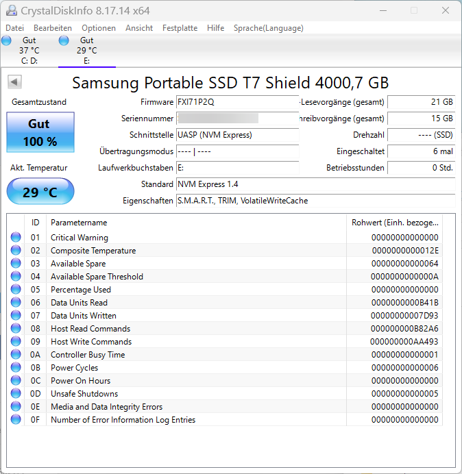

Was sagt Crystaldiskinfo zu der platte?

Genau da könnte aber auch das Problem liegen. Du testest mit nur 256 MiB an Daten, das ist ziemlich wenig. Stell das mal auf 1 GiB hoch. Wobei das keine schlechten Werte beim AS SSD Benchmark erklärt.

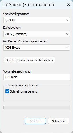

Das kann auch mit der Formatierung zusammenhängen - bei falscher Blockgröße oder falschem Dateisystem kann der Controller nicht mehr richtig arbeiten. Ich nehme an, die Platte war exFAT formatiert? Dann geh mal wieder zurück - NTFS macht eh wenig Sinn für mobile Speicher.

Termal Throttling würde ich ausschließen - habe die Platte angeschlossen und direkt nach der Schnellformatierung getestet. Also wenn sie so schnell drosseln würde, wäre sie KOMPLETT nutzlos.
Als Kabel habe ich die beiden mitgelieferten genutzt - die können ja eigentlich nicht zu langsam sein ...
USB4 ja ... aber wie schon gesagt wurde, sollte 3.2 Gen1 ja schon 625MB liefern, die 275MByte/s sind ja ein großer Witz.

Formatiert ist es wie folgt:
CrystalDiskInfo:
CrystalDiskMark mit 2GiB Filegrößen:
(OHNE parallele Tasks / Schreibvorgänge oder sonstiges... habe NICHTS gemacht während des Benchmarks):

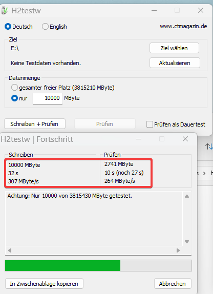

h2testw, auhc nicht sonderlich viel besser:
Achtung: Nur 10000 von 3815430 MByte getestet.
Fertig, kein Fehler aufgetreten.
Sie können die Testdateien *.h2w jetzt löschen oder nach Belieben
nochmals überprüfen.
Schreibrate: 307 MByte/s
Leserate: 270 MByte/s
H2testw v1.4
