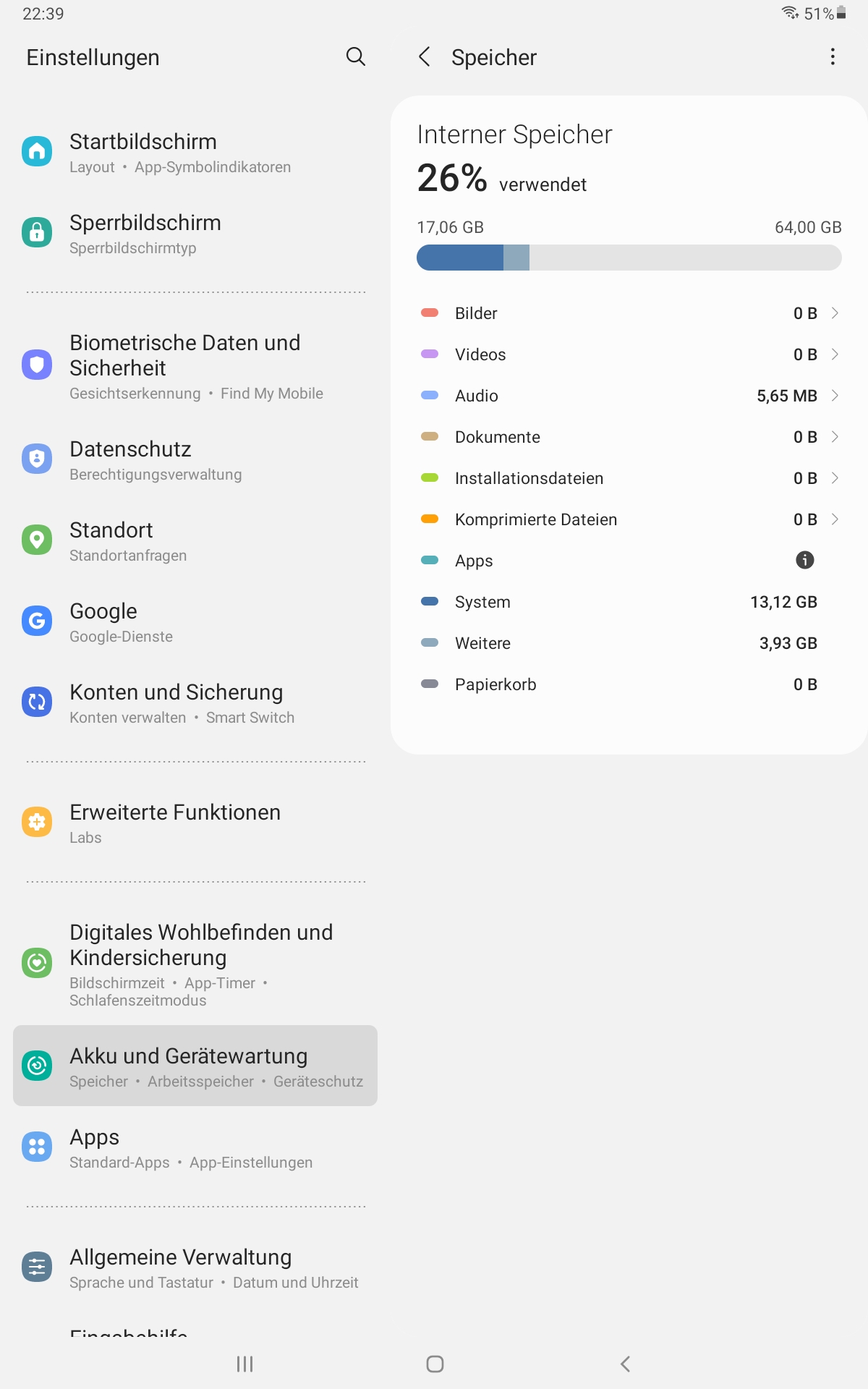

Ich habe ein Problem mit meinem relativ neu gekauften A8. Ich habe relativ wenig installiert und noch keine großen Dateien darauf und laut Einstellungen soll der Speicher fast voll sein:
Auf das weitere kann ich nicht zugreifen, bzw. Es passiert nichts, wenn ich darauf klicke.
Kennt jemand das Prblem und weiß vielleicht was ich machen könnte?
Edit: Ich kann nicht mal Apps installieren, weil der Speicher angeblich voll ist.
Kann man bei samsung auf weitere klicken und bekommt das dann aufgelistet?
Leider wird das nicht angezeigt. Über den Explorer finde ich auch keine Dateien.

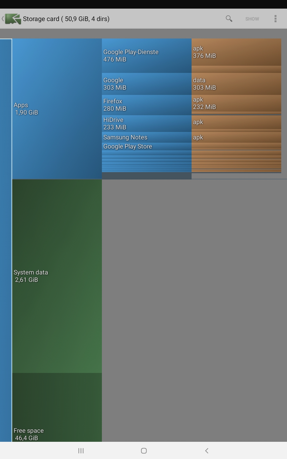

Schau mal bei Einstellungen -> Apps unter Speicher ob da was auffälliges ist. Vor allem beim Chrome und den Google Apps.
Installiere dir mal die App DiskUsage und starte es mit vollen Zugriffsrechten, da wird der ganz genau angezeigt, wo was wie viel Platz wegnimmt
Danke für die Hilfestelljngen. Habe es mal auf den Auslieferungszustand zurück gesetzt. Bei weitere sind scheins immer noch 2,61 GB Systemdateien mit dabei. Woher kommt das?
Im Dateimanager ist das Sytem mit 13GB aber separat ausgewiesen.

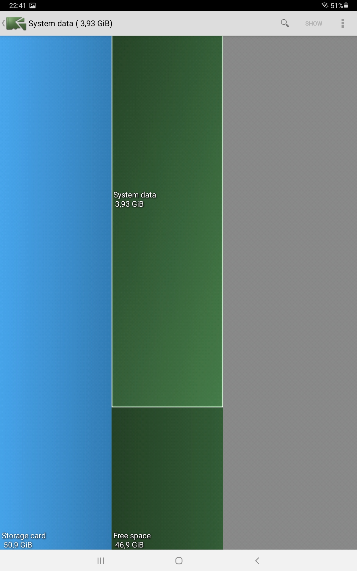

Jetzt ist der weitere Speicherplatz auf über 4GB angestiegen, obwohl ich nichts installiert habe.
Jemand eine Idee an was das liegen könnte?
