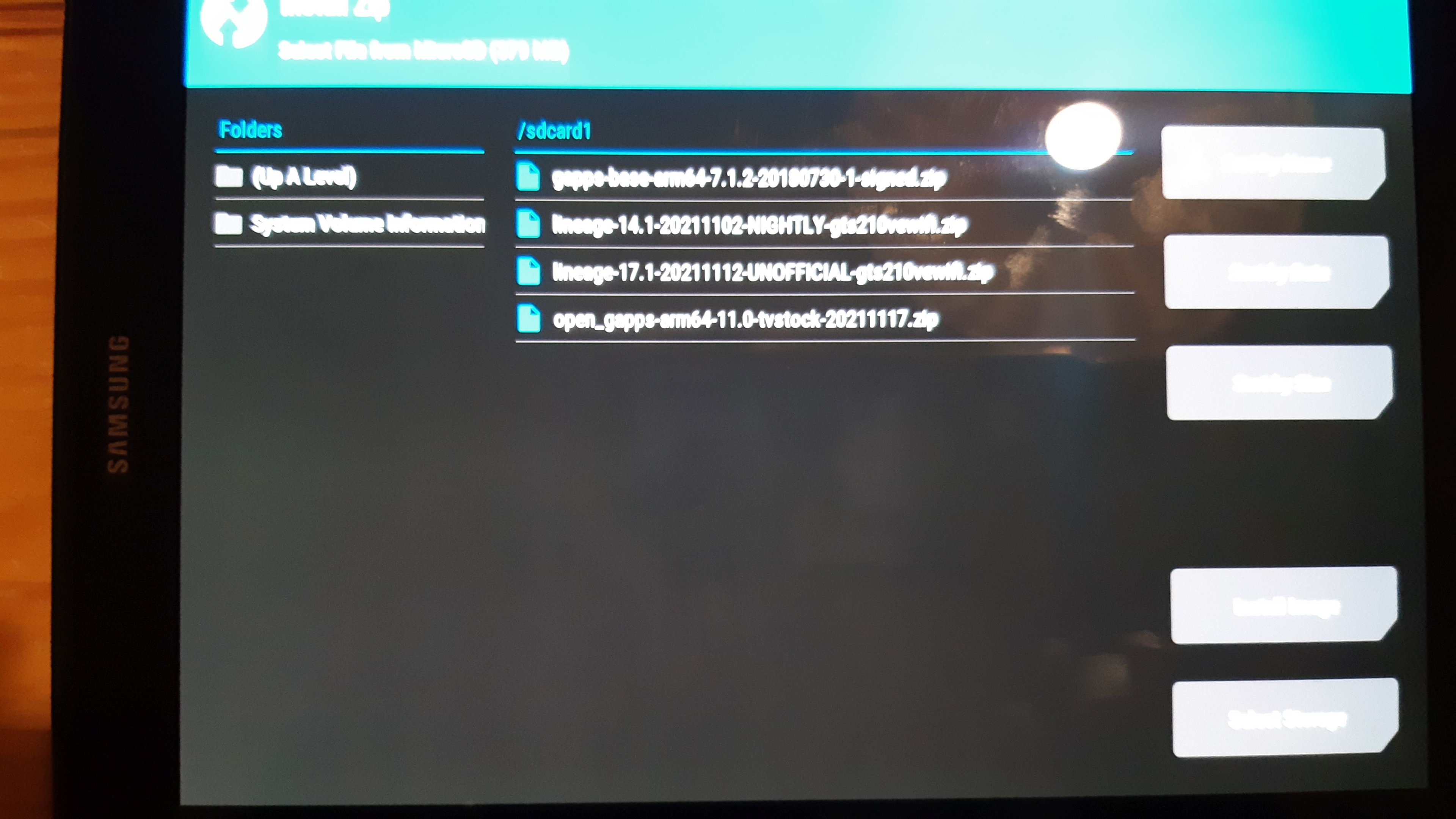

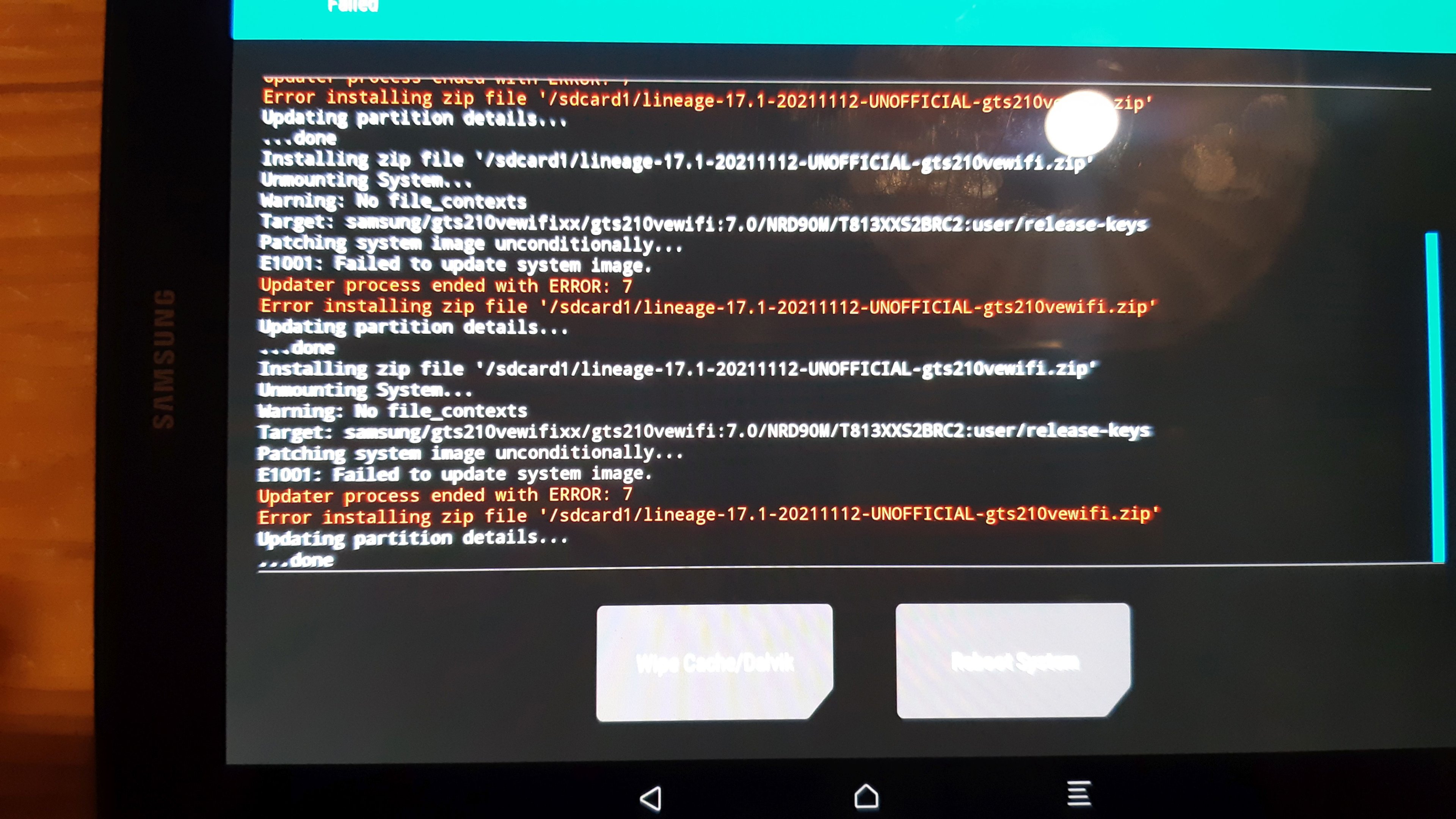

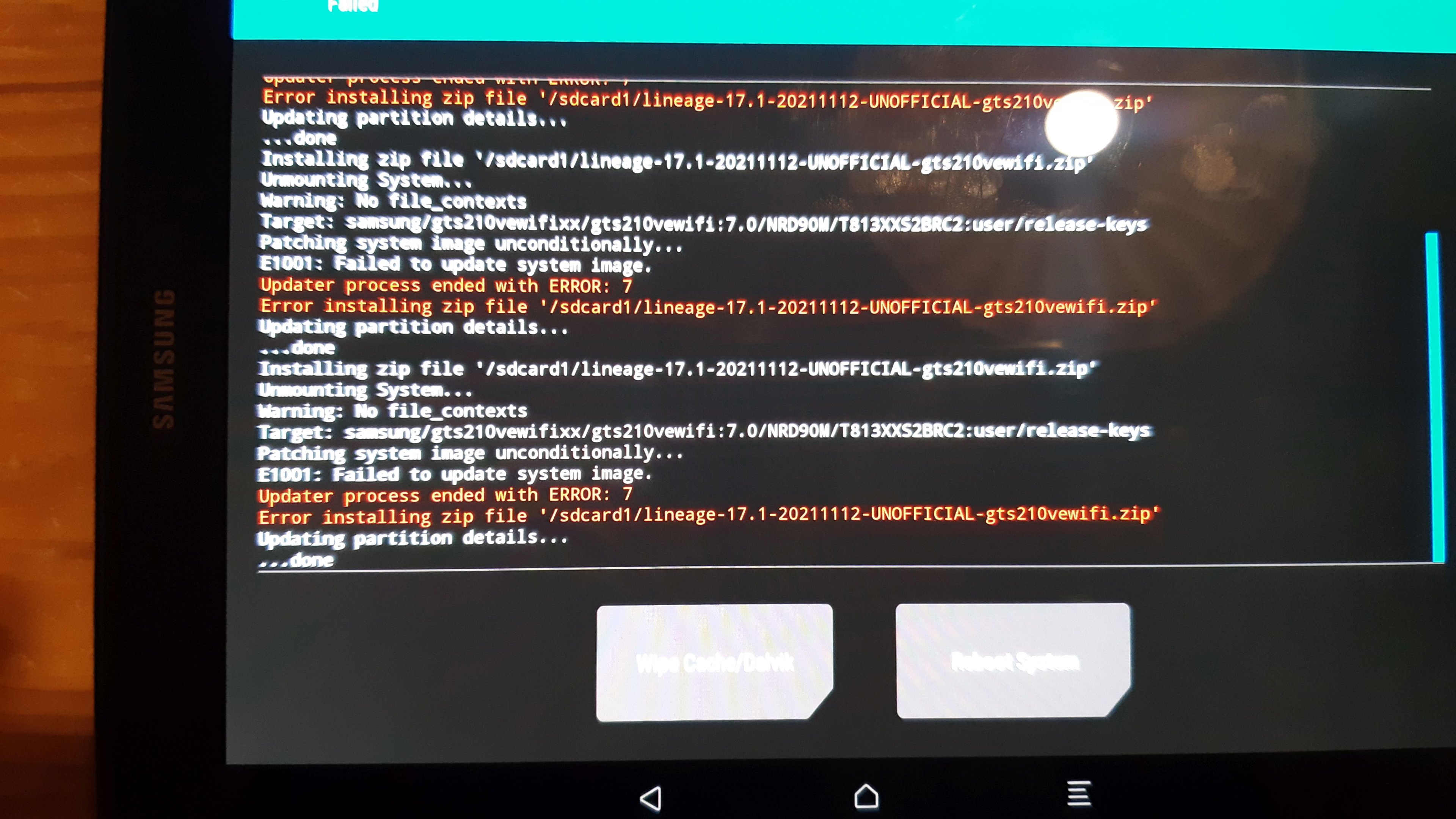

Punkte 5 bis 10 exakt so gemacht. Trotzdem kommt Fehler Nr 7.

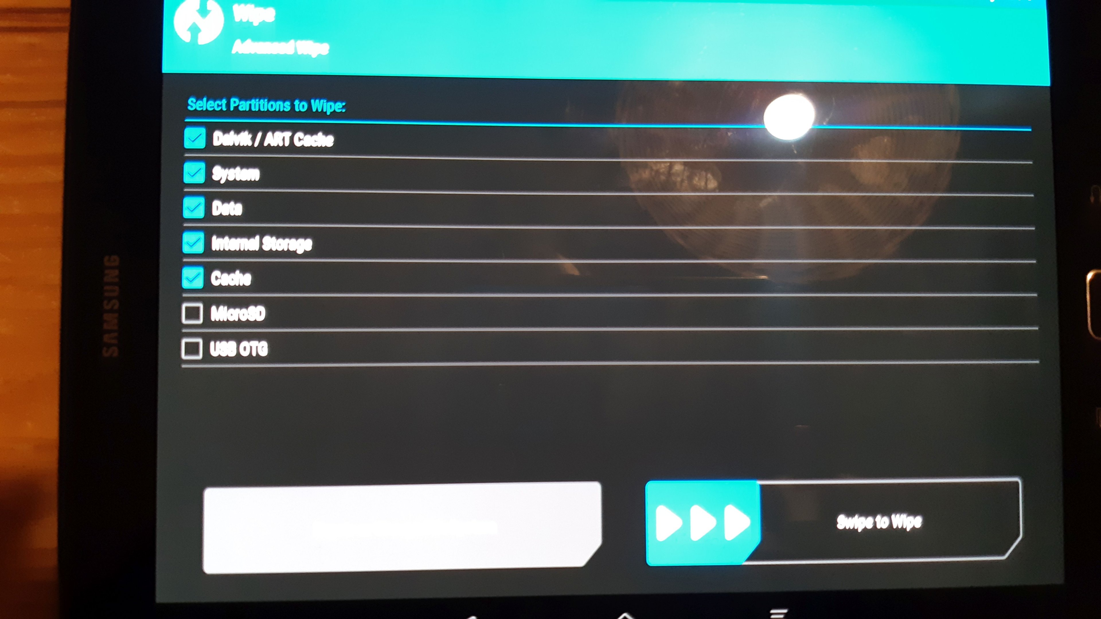

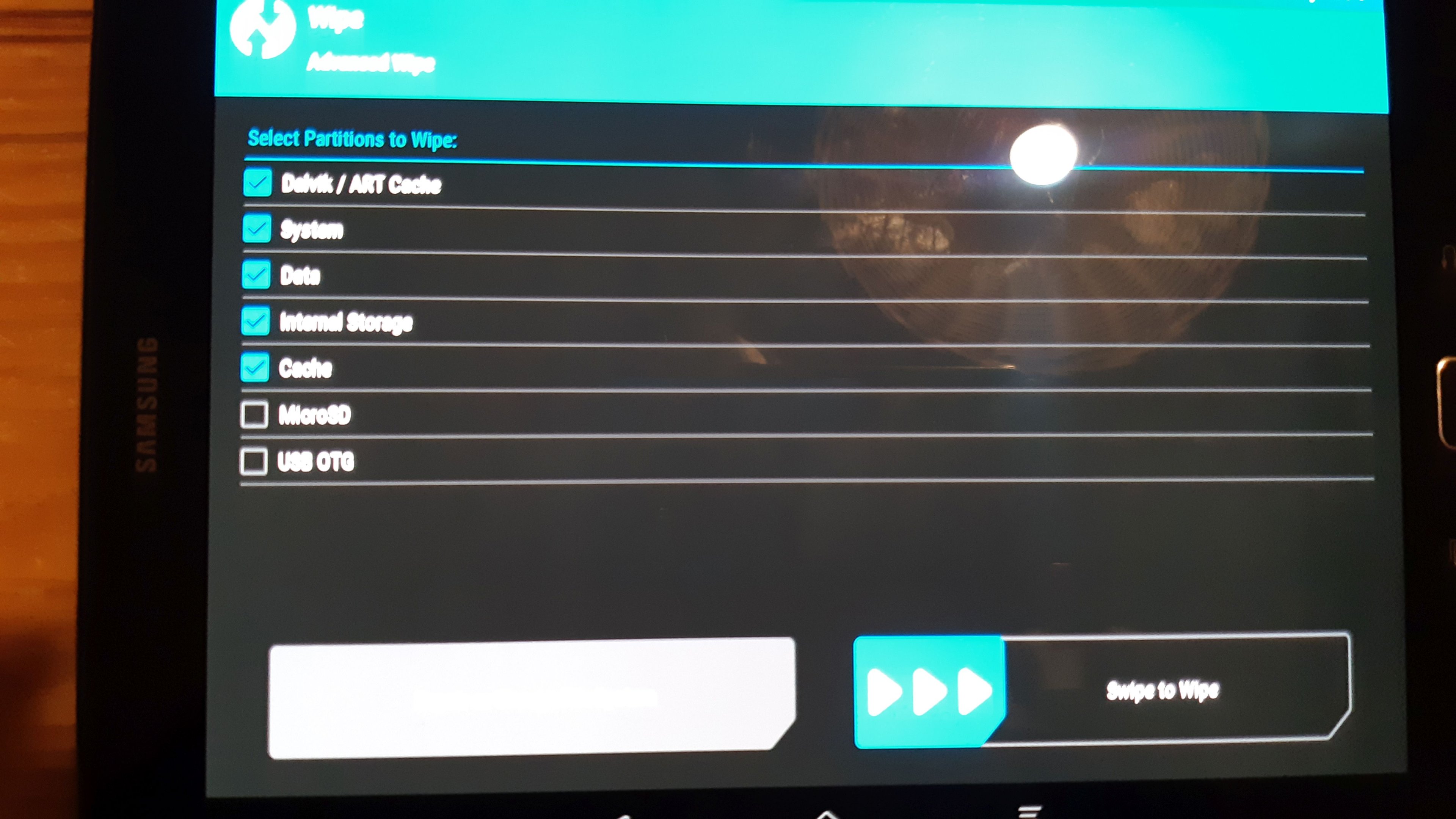

Oder soll ich zuerst ein Wipe-> Adnvanced Wipe inkl. SD Karte machen und anschließend TWRP beenden, SD Karte entnehmen, LineageOS File und gapps neu kopieren und dann bei Punkt 10 weitermachen?
Die SD Karte brauchst du nicht wipen.

Akku ist jetzt bei 50% und der Fehler 7 ist immer noch da. Testweise habe ich mal lineageos-16.0 probiert, leider der gleiche Fehler. Auch 2 ältere TWRP's bringen keine Veränderung.
Noch irgendwelche hilfreichen Ideen? Vielen Dank.

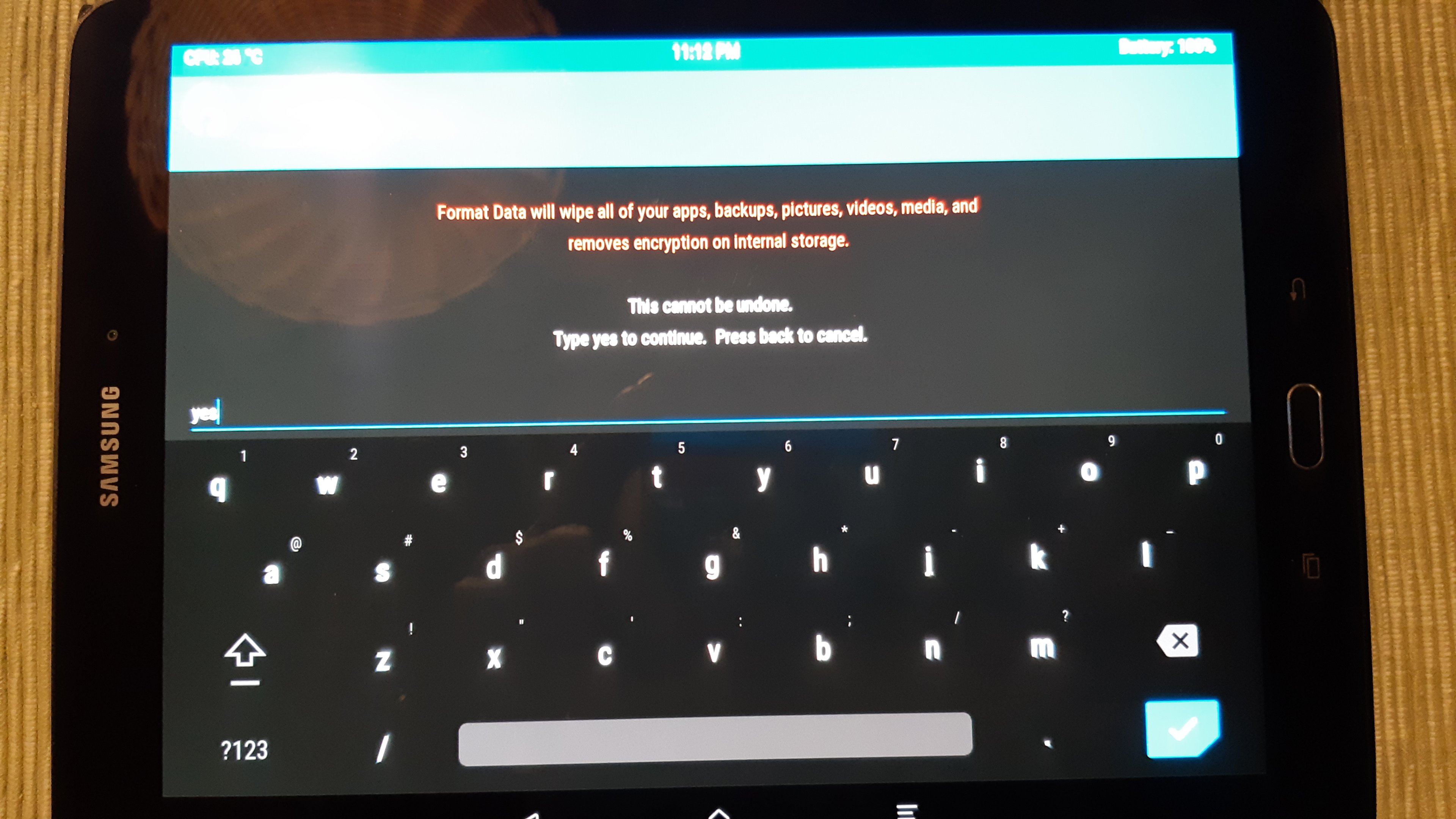

Nach Wipe und Formatieren habe ich mal im TWRP Filemanager geschaut. Dort sind komischerweise noch jede Menge Ordner und Dateien hinterlegt. Ist das normal, oder klappt einfach aus irgendwelchen Gründen das Wipen nicht?

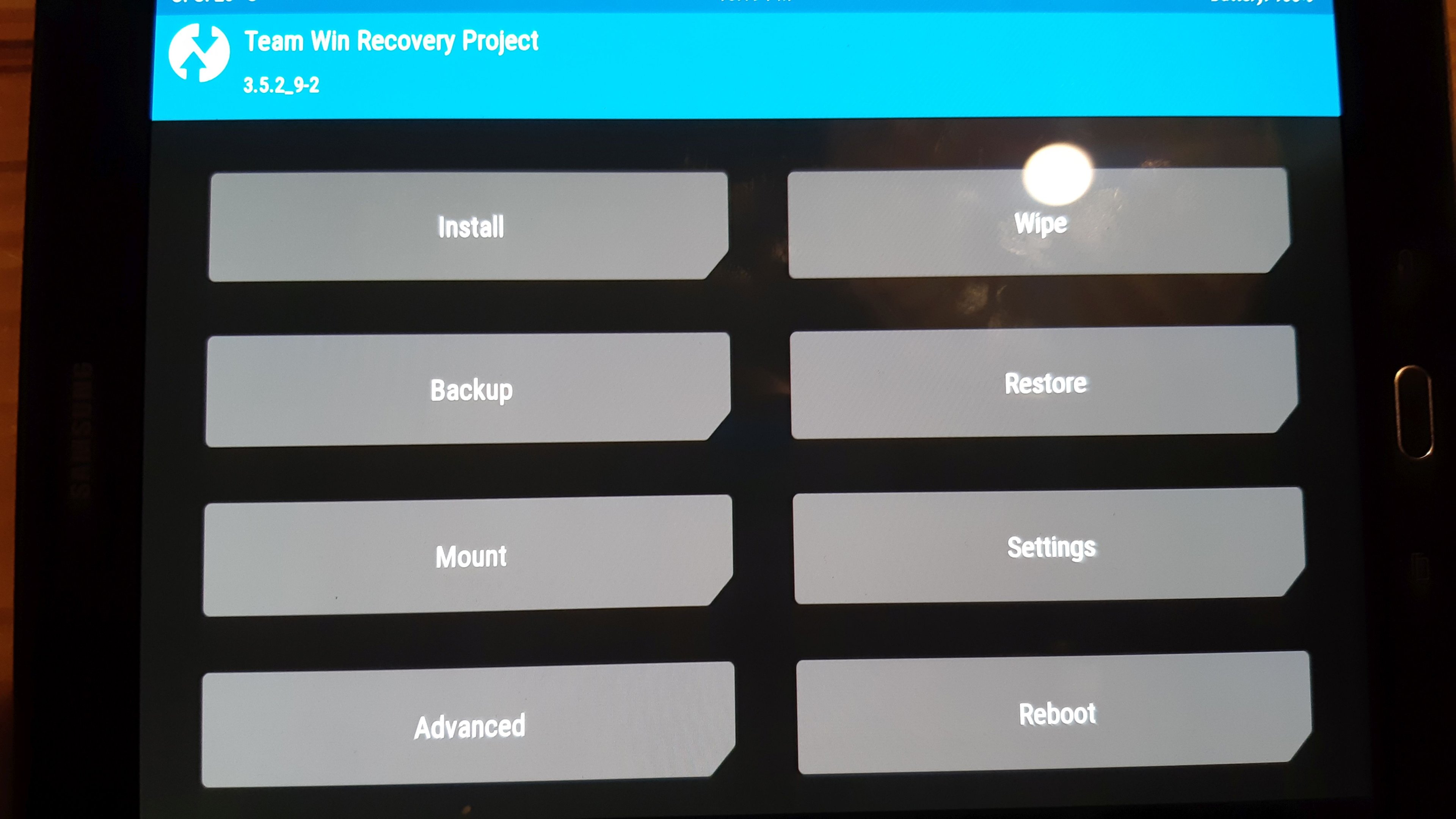

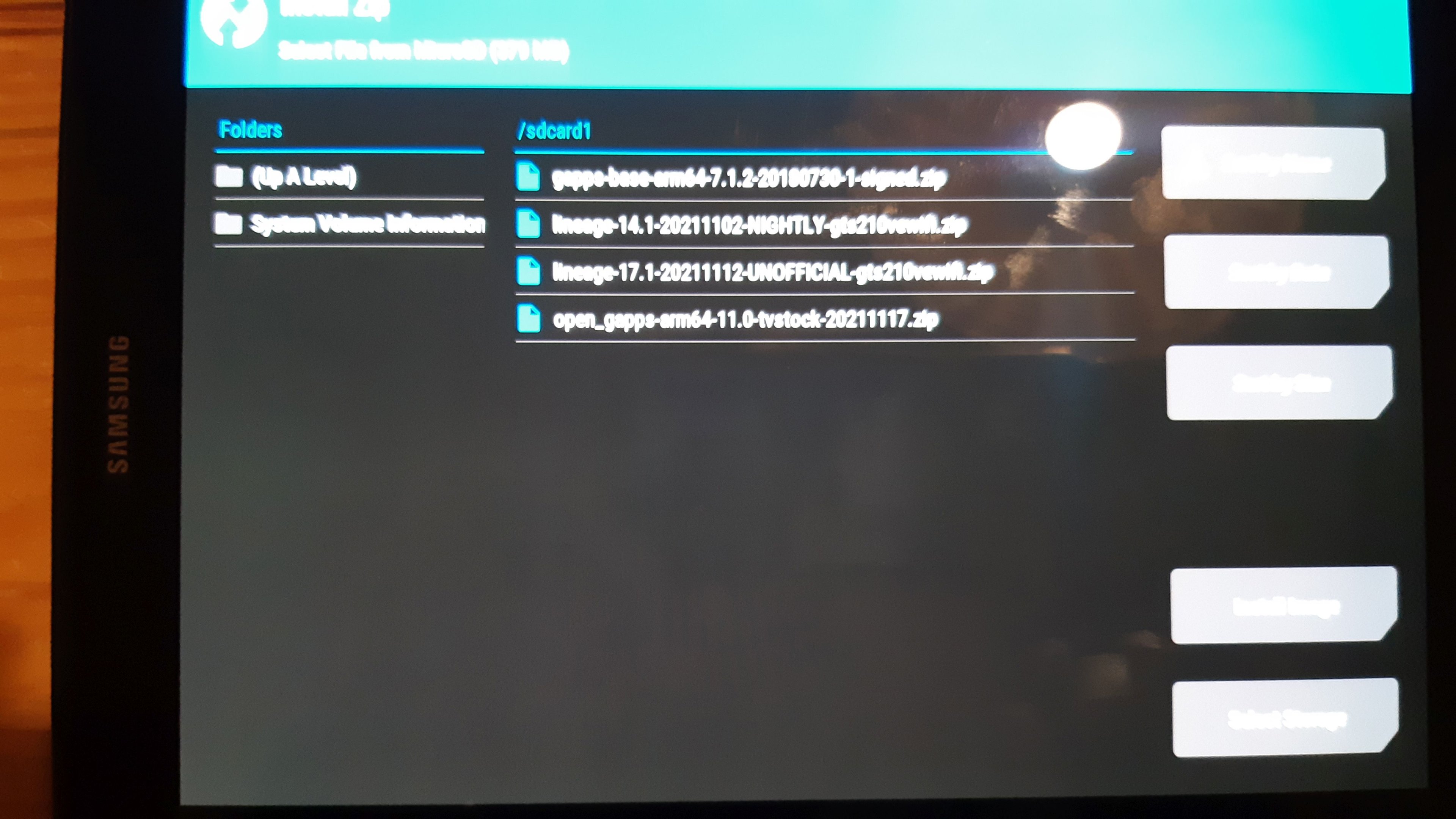

Anbei nochmal ein paar Bilder in der Hoffnung, dass von euch einer den Fehler sieht.

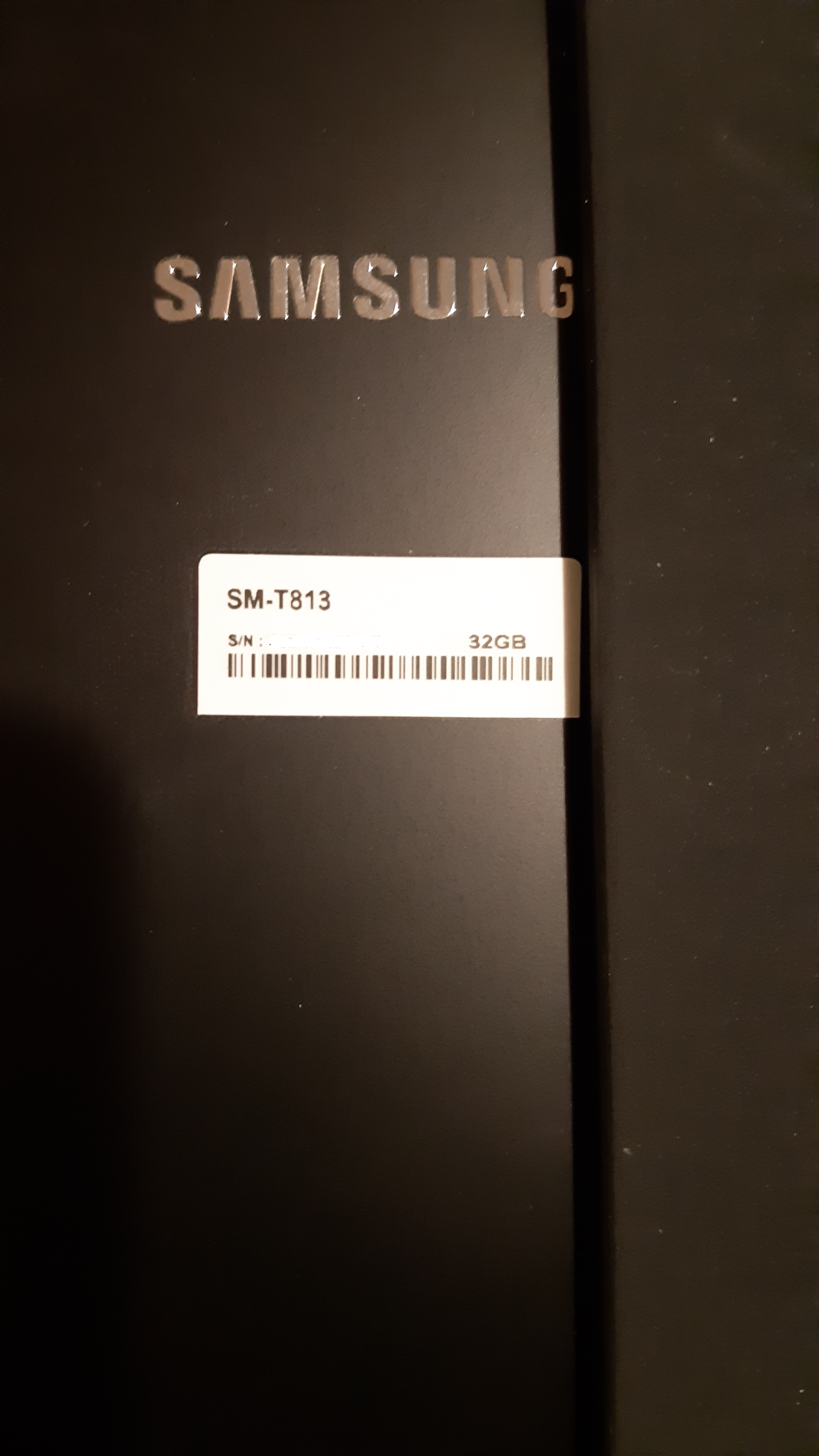

Das ROM sollte für das T813 passen.

@NameHere , ich glaub ich habe das Problem Error 7 gefunden. Die microSD Karte muss offensichtlich in ext Format formatiert sein. Zumindest bekomme ich nun keinen Fehler mehr beim Installieren des Image.
Ich habe jetzt einen Versuch ohne gapps gemacht und der Ladebalken von LineageOS läuft schon wieder 7 Minuten durch.
Also Flashen geht nun aber LineageOS startet nicht. Ich werd noch wahnsinnig.

Hab nun nochmal versucht mit der gleichen microSD und den gleichen Files zu flashen. Es kommt nun wieder Error 7, das versteht kein Mensch. Scheint also eher zufällig aufzutreten, ich erkenne da kein Muster.
